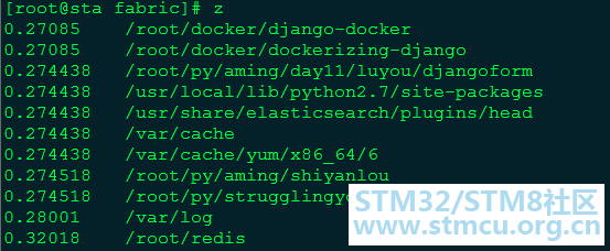

1.快速跳转命令 - z
要是每次都要进入一个目录很深的文件夹下,像下面这样:
# cd /root/py/auto/fabric
每次都要输入好多个目录名是不是很烦躁,下面有一个非常方便的操作可以取代它 一 z 命令:
微信图片_20200916220909.png z 的源码在这里:http://github.com/rupa/z/blob/master/z.sh
你只需要把源码复制到用户目录下的 z.sh 文件,然后在 .bashrc 这个文件的最后添加 “source /path/to/z.sh”,最后使用:
# source z.sh
或者
# . .bashrc
就可以生效了,要跳转到一个目录,直接使用 z + 目录名(此目录必须是以前进入过的)。
z这个脚本会为你每次进入的目录分配一个权重,然后根据权重调到你所输入的目录中。

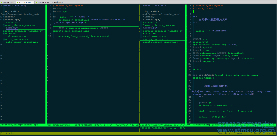

/ n  d8 l* L) p% c2. 配置 vim
如果经常在终端下写shell,python 或者c,大多数应该都使用vim吧,作为一个 vim 党,没有一个酷炫的写代码的界面怎么能行呢,所以,你想要下面的界面吗?包含代码补全,快速搜素文件,目录树,py和c 头文件补全等功能。
下载 vim 配置文件 并将其解压在用户根目录即可完成,使用方法请自行搜索,能不能操作的非常熟练还得看你对 vim 的掌握情况。

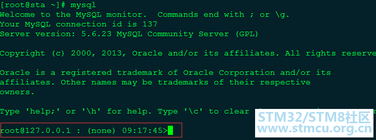

! B+ r" N/ ~. \5 s$ L( G3 Q. ~3. 为 mysql 设置提示符
有时候需要同时连接到多台服务器的,并且操作不同的 mysql,由于 mysql 命令行默认没有用户或主机的提示符,这样容易误操作,所以可以在 /etc/my.cnf 文件中添加以下配置来显示 mysql 的提示符:
[mysql]prompt="\\u@\\h : \\d \\r:\\m:\\s>"
重新进入 mysql 就这样了:

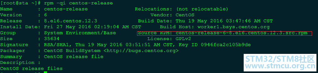

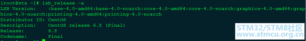

4. 查看当前系统版本
你可能经常使用以下方法查看系统的版本:
[root@sta ~]# cat  /etc/issueCentOS release 6.8(Final)Kernel \r on an \m[root@sta ~]# cat  /etc/redhat-release CentOS release 6.8(Final)[root@sta ~]# cat /etc/issue.net CentOS release 6.8(Final)Kernel \r on an \m
但是这些文件可能会暴露系统的信息,一般都会清空文件或者此类文件也可能会被篡改。那就要使用下面的命令了,这可能是最准确的用来查看版本信息的命令:
CentOS 安装完成后都会默认安装一个centos-release+版本号的rpm包。

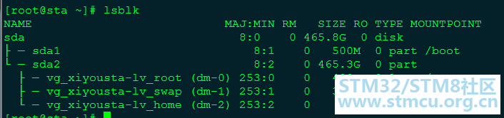

+ t5 v( C! W9 t5.查看系统磁盘
想要查看一个系统的磁盘使用量,怎么办?使用最多的应该是fdisk 和df命令吧,但是看看下面的命令:
是不是比fdisk 和df命令的结果直观多了。
