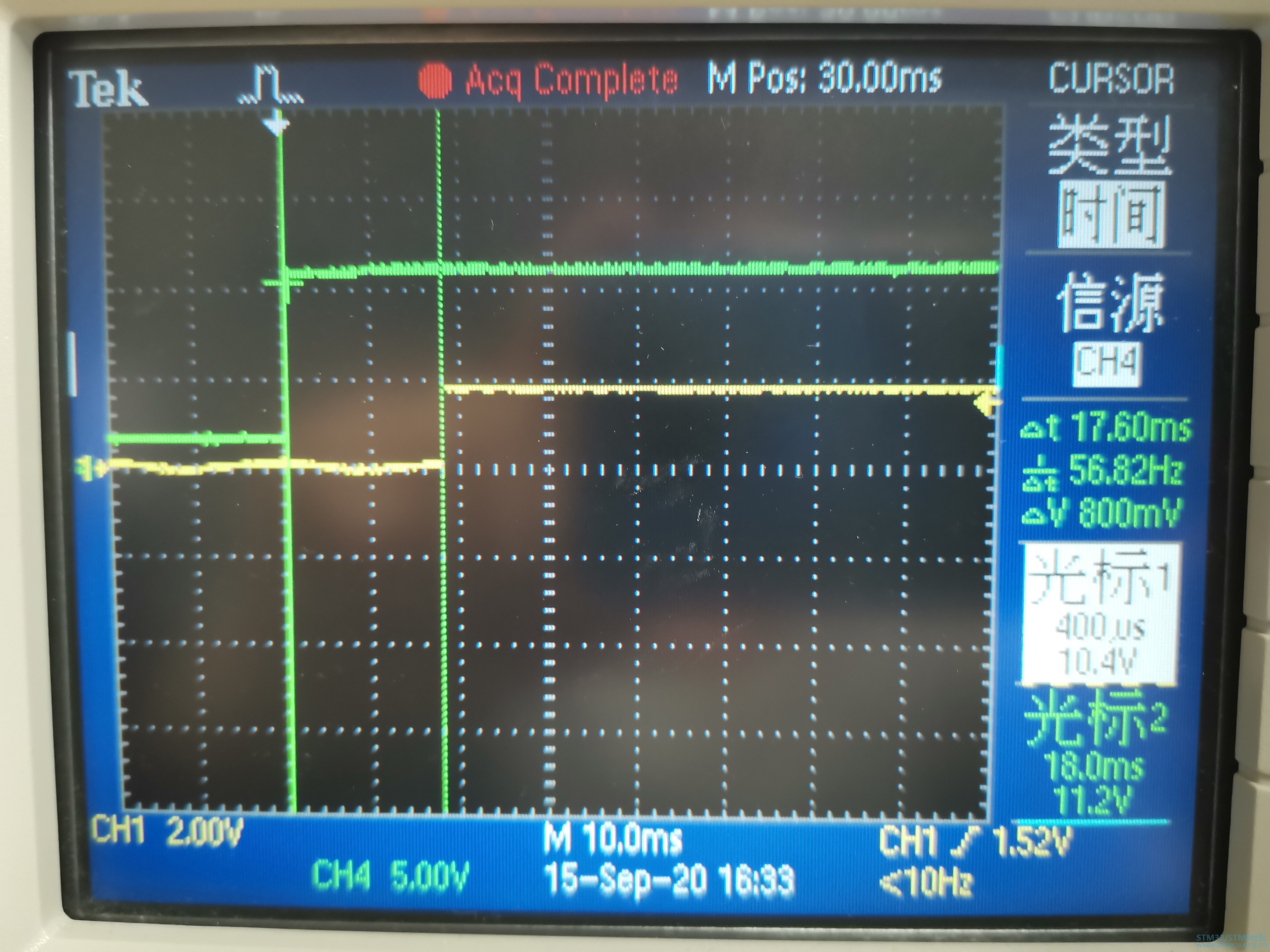

使用STM32CubeIDE创建STM32L071工程,外部晶振全部关闭,时钟选择HSI+PLL,在main函数中执行完GPIO初始化即点亮LED,比较上电和LED点亮的时间发现有将近20ms,这个时间怎么能缩短点,启动最少要多久呢?

测试了3.3V建立到启动差不多也是这个时间

刚测了一下,也是要快20ms

从上电到程序开始执行需要一个完整的复位过程,楼主可以了量测一下上电和复位信号上升的时间。这段时间和电源,系统负载以及复位管脚的电容有关。 程序执行很多,时钟稳定建立时间也不长,如果想节省,可以上电先配置IO并驱动LED,然后再 配置时钟,这样尽可能的最早驱动LED
