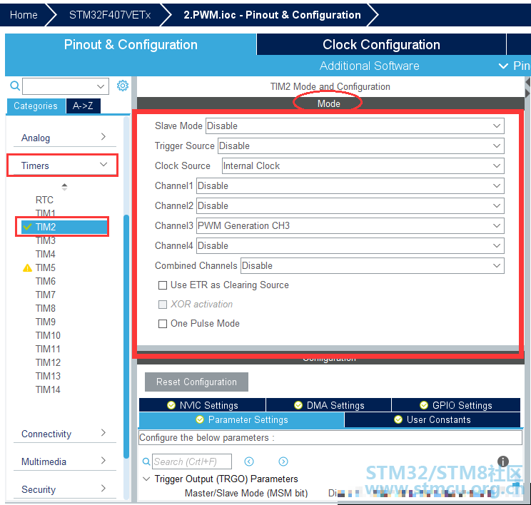

这里我使用的是 TIM2 定时器,当然使用其他的也可以,但要注意相关配置。
% p  a; t9 a# F$ R  k% C' `7 _( K9 r$ m+ z7 F, D! s' h
1.1 TIM2 的 Mode 配置; A- c3 B3 `( n1 N

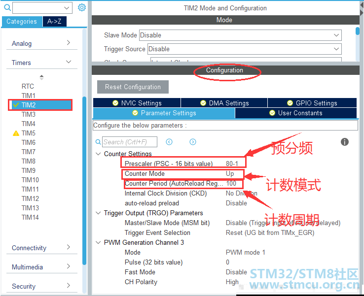

1.2 TIM2 的 Configuration 配置

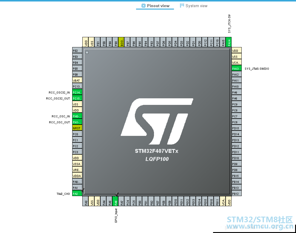

PA2 的 PWM 输出作为 PA6 的输入,PA6 连接的是一个 LED ,观察是否出现呼吸灯现象。

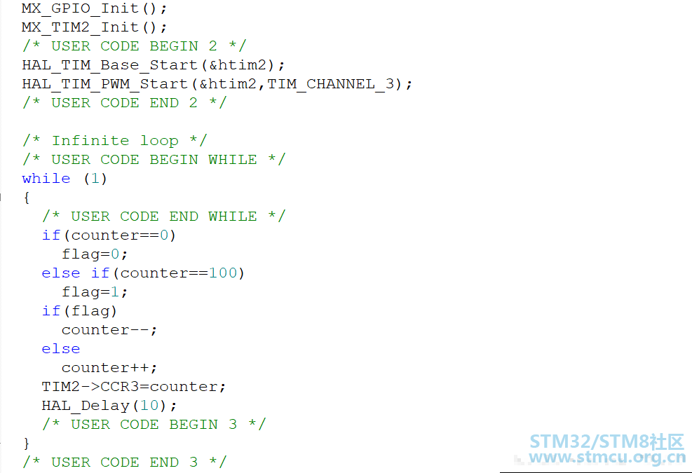

2. 添加代码
+ ~8 e; u: h8 k! x
9 x9 t/ M7 m$ `0 q- Z4 `3 |
下面贴出主要代码:

    : I" \7 K) p- G" w2 J) R4 J
  95.         HAL_TIM_Base_Start(&htim2);: |7 A) {  z( C8 V9 A6 p9 |
  96.         HAL_TIM_PWM_Start(&htim2,TIM_CHANNEL_3);
    & [" a$ D9 Z( ~% i" a+ b
  97.   /* USER CODE END 2 */" ^$ _4 j% Q; F' j+ N2 D% b
  98. 0 W3 D9 `- Z/ p. {' a
  99.   /* Infinite loop */" I) m) b" X  W& X+ `6 |- D  i5 p
  100.   /* USER CODE BEGIN WHILE */  p3 _7 `, v. ^2 P" Q# y
  101.   while (1)
    ' Z# f5 K% Y) @0 G3 K
  102.   {- K1 [+ v9 J$ E
  103.     /* USER CODE END WHILE */
    ' |0 I. P, ^3 I, o! m; t1 A4 C7 {
  104.                 if(counter==0)$ g1 b  s! S$ ?6 u1 _
  105.                         flag=0;
    ( U' Z1 [# J" r* n/ y/ u, K
  106.                 else if(counter==100)1 O- u0 h, Q9 h; h1 N
  107.                         flag=1;$ n0 C3 V& M- ^
  108.                 if(flag)  b7 R$ T$ c9 L/ `3 }* p
  109.                         counter--;
    , H3 c. g+ Z! N! U( T1 W! r
  110.                 else
    8 ?; B( _7 M9 }8 M
  111.                         counter++;8 g$ U' s6 k$ M2 D- `1 K  U% [
  112.                 TIM2->CCR3=counter;
    1 n0 h8 J. d/ d, r$ i
  113.                 HAL_Delay(10);
    : |$ R) W# s" ^8 H4 a! G$ n/ g: f) j
  114.     /* USER CODE BEGIN 3 */
    $ p5 Q# P$ `3 A4 }0 J( r  z7 [
  115.   }0 e2 u1 G; f8 m7 i8 {, ?( Q1 m
  116.   /* USER CODE END 3 */
    1 b8 a# {- [) S/ d& p
  117. }
