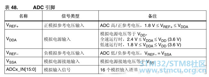

% ~# D1 I) t8 Z1 Y* f● ADC 电源要求:全速运行时为 2.4 V 到 3.6 V,慢速运行时为 1.8 V: B1 L& z9 b+ V3 k
● ADC 输入范围:V REF—  V IN  V REF+- ^0 A" o; ~% }& b& i1 E$ U
● 规则通道转换期间可产生 DMA 请求
注意: V REF— 如果可用(取决于封装),则必须将其连接到 V SSA 。

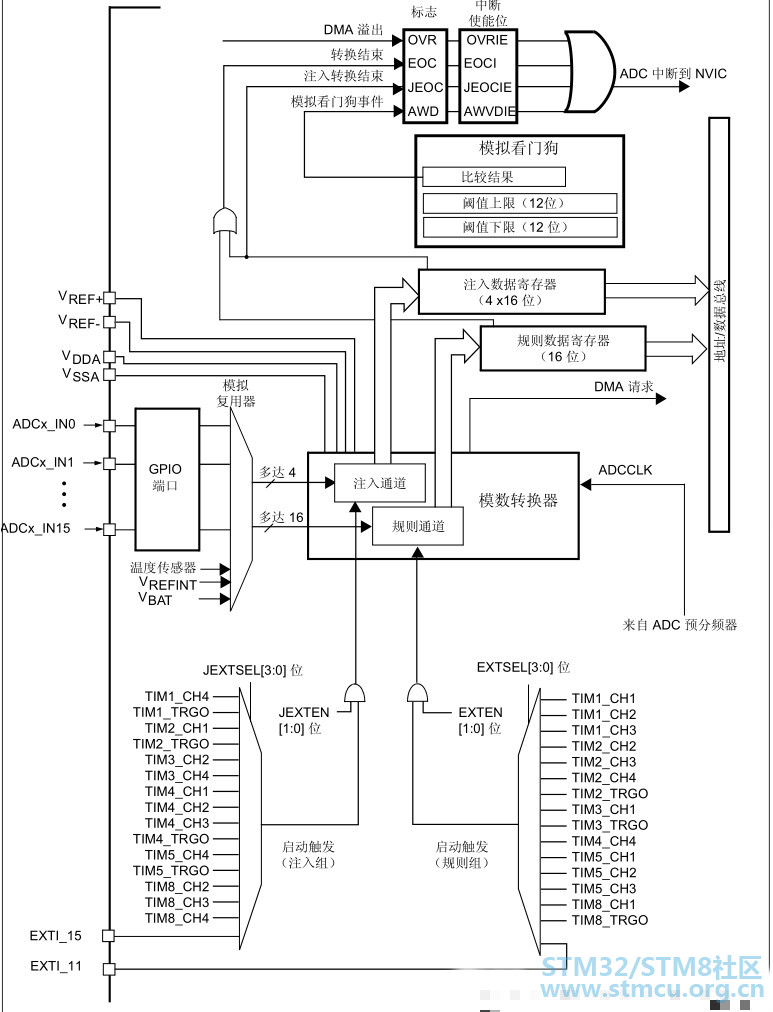

03. ADC功能说明
框图0 T! o% c- P# r! U: c4 Y) A. p2 k
/ s- g* n" B( @8 Z' [
1 j5 k; W" d1 [  Z+ ^8 g' ~. \# a) ?, y% U$ I. }  u
7 m. G6 E) D- F1 I
5 m, x( c, ^3 M4 ?. x2 }" J! A+ T5 `# [  t: E

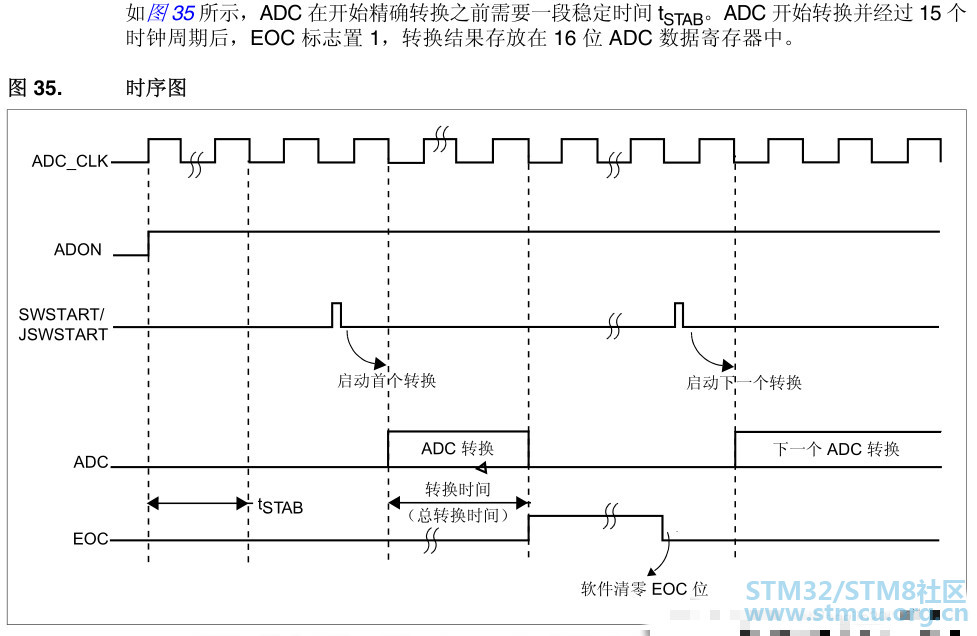

08. 时序图
0 L% ?( v  ^" H6 L8 g8 p  v% o9 i4 w4 c  f+ M$ O! J6 J3 v
6 M" L' u- z( I& y0 e. j$ l
4 ~+ H+ `$ h: [7 o
