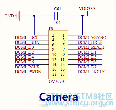

我们用杜邦线将键盘和芯片连接起来,因为我选引脚为了插起来方便,我选了以下引脚。
: W# Q1 N1 m" u2 G! e  P2 y
- `4 G' l7 y0 M0 V6 S8 Q  p
- v$ F/ g+ \6 R& R8 a- }8 {3 Z
8 S& ?. X9 U$ s; e* k" \# W9 g
! x' e& h; S+ J4 U8 u3 v
$ {% [1 h9 I% ^3 E
8 B0 o. v! X! }
5 c5 Y; B3 q; J  T: \
+ ]$ j8 U1 I. Z
+ \; E4 _0 z0 Q5 _. ~9 Y9 w. E选用了左边的引脚(4-18),这样我们刚好一排8个引脚,接上8根杜邦线。1 e7 y$ e5 k: o9 d

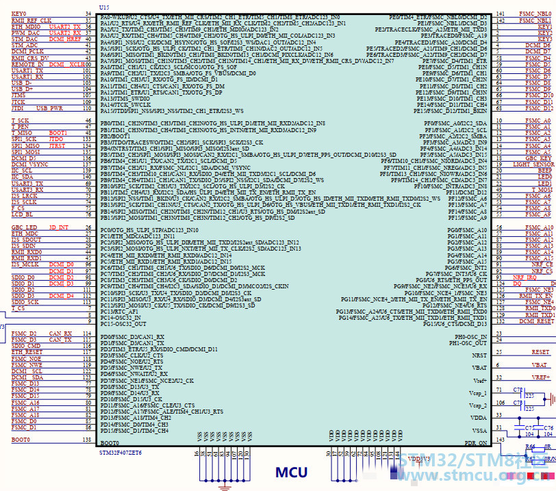

然后根据硬件原理图,看看分别对应芯片的哪个引脚。
1 O/ X1 e7 h. r' Y
+ p$ ~, E0 ?" @
" V4 s# F# M; P) v
0 p1 d1 R3 z: G$ I  n
6 \6 v& S6 ~( R) w1 a
% O- P. Y' u! c
9 m; z& k! D# t我们不难发现,其中的8个引脚分别是
/ l. W5 m0 [/ l5 V# o3 ?
. w' O# b# `6 ?
  1. /*
    . L4 z) a, y- n% r% ?. t
  2. PD6 PD7 PC6 PC83 R& Q& l6 }8 u4 u* ~! R
  3. PC11 PE5 PA6 PG9
    7 N1 B0 ~$ X  b! s
  4. */
