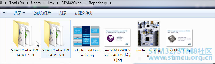

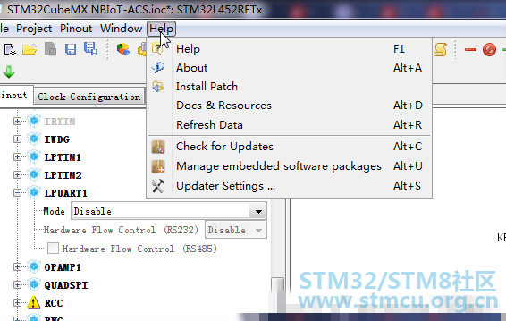

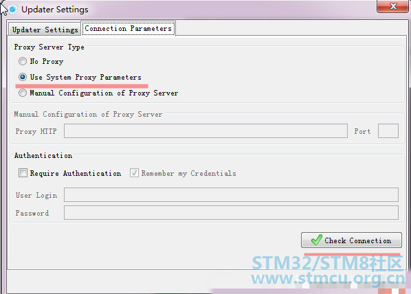

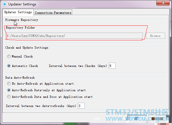

1.首先设置让Cube可以自动联网下载相关固件库
: O  K: j3 _8 E4 ]. K
! O& ^- i! H% p& C- V1 g7 E
选择updater Settings
% s/ k" I* l9 s! ^
9 b' `7 l$ {8 h. o7 C( c  w/ L8 M
7 D5 s, c6 X6 B" U1 M, {
' C0 Y5 J5 N% C1 f# f: H
设置如下
$ J+ V/ ?7 o0 b; i) i" S
! o8 A* V, F9 H, J1 R5 D3 k$ f! b

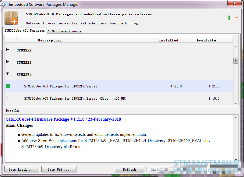

2.根据芯片选择所需固件
0 [' S1 ]: U. v8 L2 ]
版本是向下兼容的,可以直接选择最新版。但如果觉得最新版太大,可以阅读下面的Main Changes.能够支持你目前的芯片就好。
9 C# F! g6 L+ ^* P, s' c
+ R3 ]# @+ X3 W4 _% l# s, T
# X: s8 z: f$ W
5 N: ]- z( {& |. Q# ^( U" a
选好了,点击Install Now就行,过程可能有点长。建议直接官网下载到本地,再安装
文件会被下载到如下位置,建议更改此目录,不要选在C盘!!!

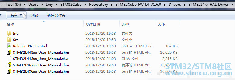

3.寻找用户帮助手册
; Y8 ~* Q% h# K- V
进入固件所在文件夹,里面包含很多内容。
; [2 ^2 v$ @+ P! `
# A) ]6 s$ f* ]9 I0 p% b' s; G# ]& ~% \& o: x# b% h

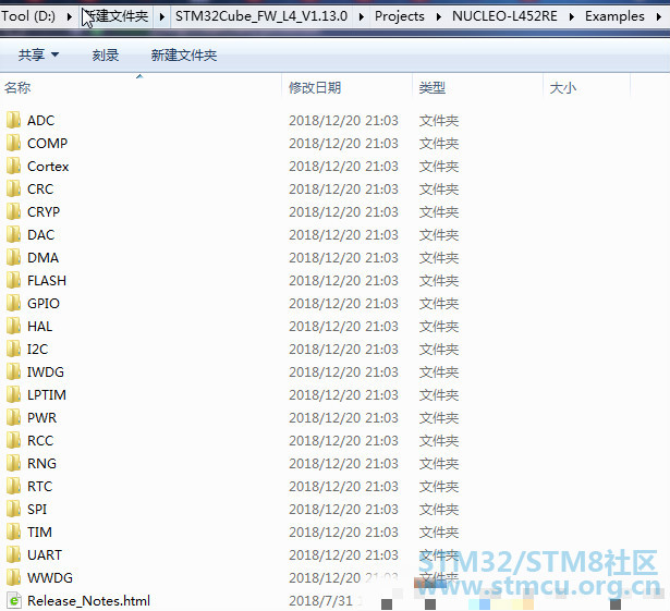

比如说 官方提供的开发板程序
4 B( A3 Q1 r& V
, G  B( l/ K1 I7 \* y1 I) w
每个型号下面都有对应功能的实现
: ?" ]3 k4 k# r0 x0 `
: z' ]/ L1 [# U1 P3 }3 d: a: g0 J* _
用户手册就在Drivers文件夹下面。
% f% V% }  x- {, a! b
3 `8 C  M! O, p1 q  M3 L
% w* |' |) U5 K8 P0 w9 X  w8 P# W
: m7 U8 k" B2 z% ~& U7 ]

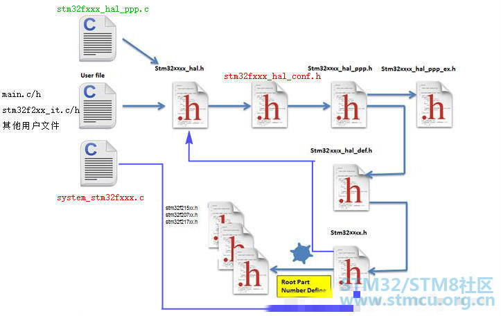

4 STM32 HAL库结构' g( @# n( _" d
# Z8 m/ O6 f1 H, G+ a9 H
说到STM32的HAL库,就不得不提STM32CubeMX,其作为一个可视化的配置工具,对于开发者来说,确实大大节省了开发时间。STM32CubeMX就是以HAL库为基础的,且目前仅支持HAL库及LL库!首先看一下,官方给出的HAL库的包含结构:
5 n, s, }! q) H
0 [5 x- k/ ^& X& v
+ W9 G( I1 y2 h4 L  R) v
5 K0 }3 g3 v! K! L, b
  • 1、stm32f4xx.h主要包含STM32同系列芯片的不同具体型号的定义,是否使用HAL库等的定义,接着,其会根据定义的芯片信号包含具体的芯片型号的头文件:+ `8 u4 l  G# p- j& }

紧接着,其会包含stm32f4xx_hal.h。
$ o1 b! F1 Y9 C: a' T6 ~
  • 2、stm32f4xx_hal.h:stm32f4xx_hal.c/h 主要实现HAL库的初始化、系统滴答相关函数、及CPU的调试模式配置
  • 3、stm32f4xx_hal_conf.h :该文件是一个用户级别的配置文件,用来实现对HAL库的裁剪,其位于用户文件目录,不要放在库目录中。
    ; U# G: A, T# q' l: r3 Y
    % p6 c$ P' ^/ j: f4 d; ]" @: N
  ~" P  Q! F) ^1 S7 P/ ]
! B: m4 }3 m/ [5 R. e
接下来对于HAL库的源码文件进行一下说明,HAL库文件名均以stm32f4xx_hal开头,后面加上_外设或者模块名(如:stm32f4xx_hal_adc.c):
' Z& h1 F- S4 |8 j2 c0 W+ i. v' M
  • 4、库文件:
    9 v7 [) X( A5 ~$ p% i$ Q5 Astm32f4xx_hal_ppp.c/.h // 主要的外设或者模块的驱动源文件,包含了该外设的通用API4 d. ^: `5 @8 `2 M
    stm32f4xx_hal_ppp_ex.c/.h // 外围设备或模块驱动程序的扩展文件。这组文件中包含特定型号或者系列的芯片的特殊API。以及如果该特定的芯片内部有不同的实现方式,则该文件中的特殊API将覆盖_ppp中的通用API。. X; p2 ^, h7 g0 \# C7 {0 K; z/ E! h
    stm32f4xx_hal.c/.h // 此文件用于HAL初始化,并且包含DBGMCU、重映射和基于systick的时间延迟等相关的API
    ) G# |, j4 J8 T. P
9 l- T' ^  ?5 d- h) _
" l  X; w6 c1 T
  • 5、其他库文件, x: @* V, i- @& L! M* x5 ]" X5 P
    用户级别文件:: M3 m: T; w8 }) I/ c6 i
    stm32f4xx_hal_msp_template.c // 只有.c没有.h。它包含用户应用程序中使用的外设的MSP初始化和反初始化(主程序和回调函数)。使用者复制到自己目录下使用模板。4 A8 S# G/ q3 a! u* Q- }. J
    stm32f4xx_hal_conf_template.h // 用户级别的库配置文件模板。使用者复制到自己目录下使用
    ) {& e+ w# {. ^: K; J7 }system_stm32f4xx.c // 此文件主要包含SystemInit()函数,该函数在刚复位及跳到main之前的启动过程中被调用。 它不在启动时配置系统时钟(与标准库相反)。 时钟的配置在用户文件中使用HAL API来完成。
    5 U( g9 C5 S* tstartup_stm32f4xx.s // 芯片启动文件,主要包含堆栈定义,终端向量表等5 Z' i9 N7 k% ?0 X" B8 Z; }
    stm32f4xx_it.c/.h // 中断处理函数的相关实现
