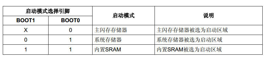

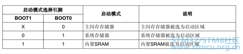

         在每个STM32的芯片上都有两个管脚BOOT0和BOOT1,这两个管脚在芯片复位时的电平状态决定了芯片复位后从哪个区域开始执行程序,见下表:
! L0 Z% O8 Z: rBOOT1=x   BOOT0=0   从用户闪存启动,这是正常的工作模式。6 u; h! q8 r5 X0 M# d
BOOT1=0   BOOT0=1   从系统存储器启动,这种模式启动的程序功能由厂家设置。7 g3 p) T; I* w, }2 f& ~: l2 R
BOOT1=1   BOOT0=1   从内置SRAM启动,这种模式可以用于调试。

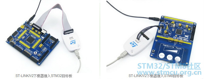

1, ST-LINK烧写
1 D1 B2 o% x5 R. a  U  H
2 |0 U' Q, |) n4 Y( a( f1.1 ST-LINK烧写的SWD模式
- w8 j: ^6 q. n' x/ ?! C

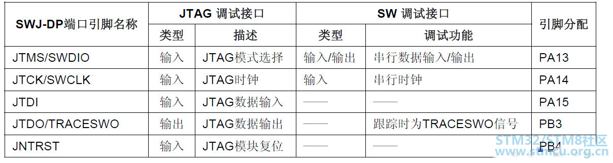

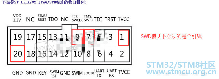

ST-LINK烧写的SWD模式 是ST-LINK烧写的一种方式,只需要4根接线。 分别为VCC,GND,SWCLK, SWDIO;
) P( F& K1 e5 v7 y( B! ^  R6 t
         如果用SWD模式下载的话,只需要接:J-LINK的第1脚(VDD)、第7脚(TMS/SWDIO对应stm32的PA13)、第9脚(TCK/SWCLK对应stm32的PA14)、第4.6.8.10.12.14.16.18.20中的任意一个脚(GND地脚)、需要说明的是第15脚(RESET对应stm32的NRST)可接可不接,大家根据实际自己决定(保险起见还是建议接上,不接时可以在MDK仿真器的设置里面不使用硬件复位,而是用system reset或者vect reset)!

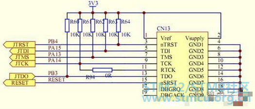

用SWD下载参考电路图:

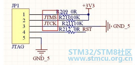

1.2 ST-LINK烧写的JTAG模式
  |: c4 ^% M% R) V  f3 M3 ~
" I/ t9 R. y4 ?( S2 d% g5 {: Z5 r9 j
. j+ ?4 \' S) `
在JTAG模式下的程序烧写过程中需要进行单独对板子进行供电
8 f( \* B% k9 X  |$ M, N
STM32F10XXX JTAG的引脚:
4 T2 R3 F' R- Q' M) h  o0 i
3 f9 d  k2 T# K/ ^( J$ L

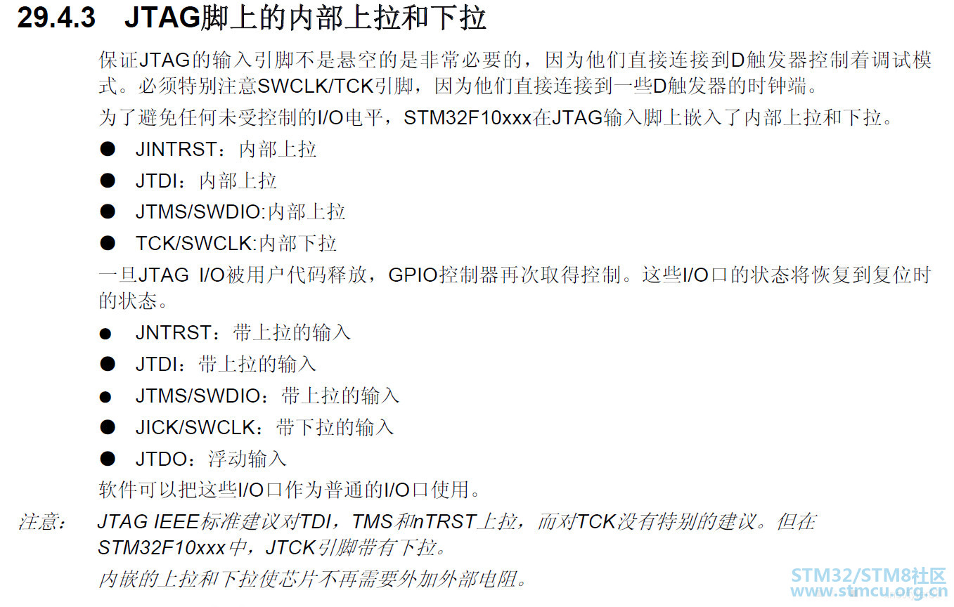

STM32F10XXX 芯片内部的JTAG引脚已带有内部上拉和下拉:
; Z, b( d$ f' o2 }* E6 k
7 m/ A2 x! S* s; c! ]4 a, ?
JTAG下载参考电路图:

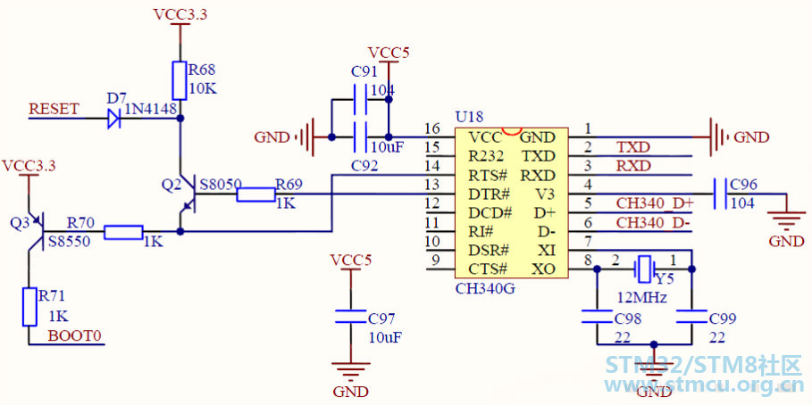

        我们想用串口下载代码,就要配置BOOT0为1,BOOT1为0,但是如果想让STM32一复位就运行代码,就要配置BOOT0为0,BOOT1配置为什么都可以,为了解决这个问题,我们可以设计一个电路,通过串口转USB芯片CH340G的DTR#和RTS#引脚的信号来控制一键下载电路,从而间接控制STM32的RESET和BOOT0引脚的信号,来达到通过串口一键下载和运行的效果。
一键下载电路参考:
$ [* _0 n% f2 x  r
' p# W: }: e" }1 x  W; Z6 B

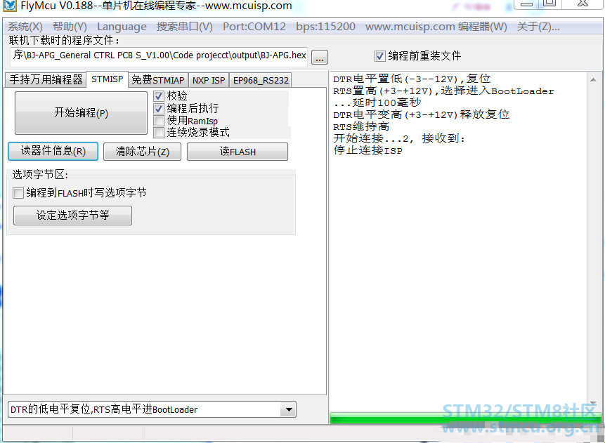

        串口下载软件选用的是FlyMcu或MCUISP,通过串口的DTR和RTS信号来自动配置BOOT0和RESET信号,不需要用户手动切换它们的状态,直接串口软件自动控制,可以方便的下载代码。
3 ~/ w( v6 E1 n' \5 `$ u7 O
0 K3 P: e2 B5 r0 F7 W

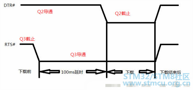

我们需要注意一点:CH340G上电后DTR#和RTS#都为高电平,在用MCUISP烧写软件时,我们在软件下方选择“DTR的低电平复位,RTS高电平进BootLoader”,CH340G IC在实际操作时引脚的变化为“DTR#拉高,RTS#拉低”,即软件设置和实际情况是取非的,相反的。
7 O8 U9 f, K1 R( \
        首先,FlyMcu软件控制DTR输出低电平,则DTR#引脚输出高, 然后RTS置高,则RTS#引脚输出低,这样Q3导通了,BOOT0被拉高,即实现设置BOOT0为1,同时Q2也会导通,STM32的复位脚被拉低,实现复位。
$ k6 x* ^2 H6 [
        然后,延时100ms后,FlyMcu软件控制DTR为高电平,则DTR#引脚输出低电平,RTS维持高电平,则RTS#引脚继续为低电平,此时STM32的复位引脚,由于Q2不再导通,变为高电平,STM32结束复位,但是BOOT0还是维持为1,从而进入ISP模式,接着mcuisp就可以开始连接STM32,下载代码了,从而实现一键下载。​
; y, _* P/ w! S8 R" s
DTR#和RTS#信号的时序图如下图所示:​
8 ~! n6 K: y8 ]* [% s# r5 e: _
/ D7 e/ a" ~- N& A0 [2 t$ D5 J
+ i* G( r; k4 ?& J* {
& s" [" |6 l  X1 h
        程序下载完毕后,如果设置了编程后执行,STM32会再次被复位,此时DTR#引脚为高,RTS#引脚为低,STM32复位后,DTR#引脚设置为低,RTS#引脚设置为高,那么Q2和Q3都不导通,此时,STM32重新开始启动后,检测到BOOT0为0,程序开始正常运行,一键下载至此就完成了。9 \' Y1 o  g: O/ g/ d9 y& ]! T* B
