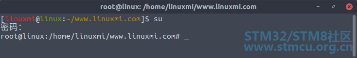

9 D  I! X4 u9 p默认只是切换身份,并没有切换环境变量,环境变量依然是普通用户的。切换用户身份时,用户的环境变量也切换成新用户的环境变量,所以"-"不能省略,不然有些操作无法执行。su root  输入root密码后切换之root用户但是pwd目录不变 微信图片_20200917143307.png

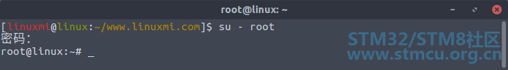

2 B- e& e3 {" @+ k, K4 csu - root  输入root密码后切换之root用户但是pwd目录/root( s6 C, J! o( K8 K

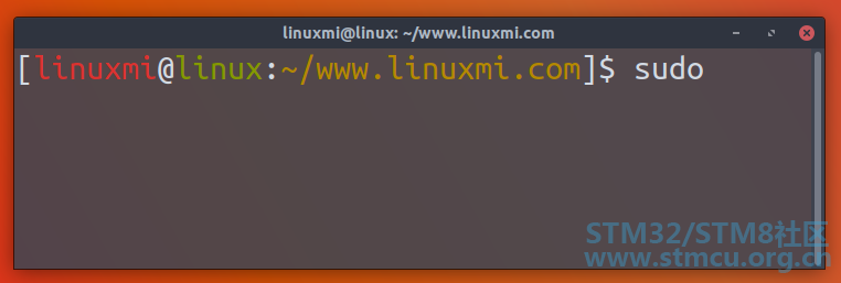

7 D  o# ], Q6 }# k6 M1 F" F, tsudo 一般加的是命令8 ^: U# R4 u. H3 \# U
sudo -i root与sudo - root、sudo -i ,sudo - ,sudo root效果相同    提示输入密码时该密码为当前账户的密码  要求执行该命令的用户必须在sudoers中才可以  su需要的是切换后账户的密 用法为“su 账户名称”5 a' j# x' f  [+ N$ o
sudo : 暂时切换到超级用户模式以执行超级用户权限,一般指的是root用户,提示输入密码时该密码为当前用户的密码,而不是超级账户的密码。不过有时间限制,Ubuntu默认为一次时长15分钟。
9 w! P) X; D0 y7 k$ Wsu :切换到某某用户模式,提示输入密码时该密码为切换后账户的密码,用法为“su 账户名称”。如果后面不加账户时系统默认为root账户,密码也为超级账户的密码。没有时间限制。( V. W8 e* w) _7 ~% G7 e
sudo -i: 为了频繁的执行某些只有超级用户才能执行的权限,而不用每次输入密码,可以使用该命令。提示输入密码时该密码为当前账户的密码。没有时间限制。执行该命令后提示符变为“#”而不是“$”。想退回普通账户时可以执行“exit”或“logout” 。要求执行该命令的用户必须在sudoers中才可以! C9 m( k, c9 t0 f% p0 B
微信图片_20200917143312.png : Q3 v! [1 H5 x7 o: ~+ `( g* F0 f
sudo -i 直接运行sudo命令加-i参数        要求执行该命令的用户必须在sudoers中才可以! D  N3 a% l& v' _
