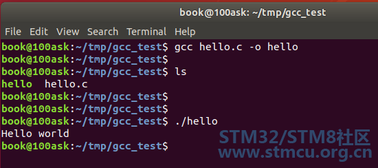

编译:
gcc hello.c -o hello
( i$ R; R* k: t1 O

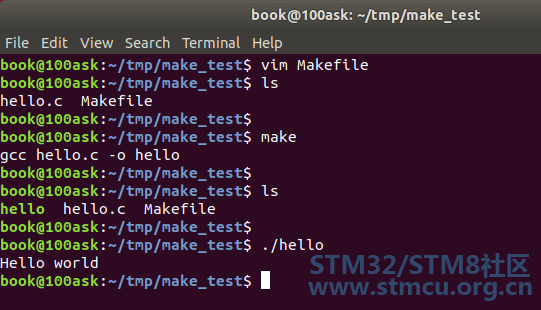

二、借助make来编译
少量文件时可以使用上面方法编译。源码文件较多时,可借用make工具。make通过解析Makefile文件来执行一些gcc命令进行编译。
首先得创建一个Makefile文件,如:
hello:hello.c
$ b4 l: t; q( Y- ^) }        gcc hello.c -o hello+ J2 I- z7 @  {- ~3 R% C- w
编译运行:

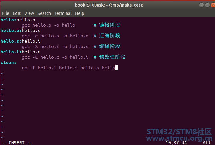

上面更细分编译过程的Makefile文件如下:

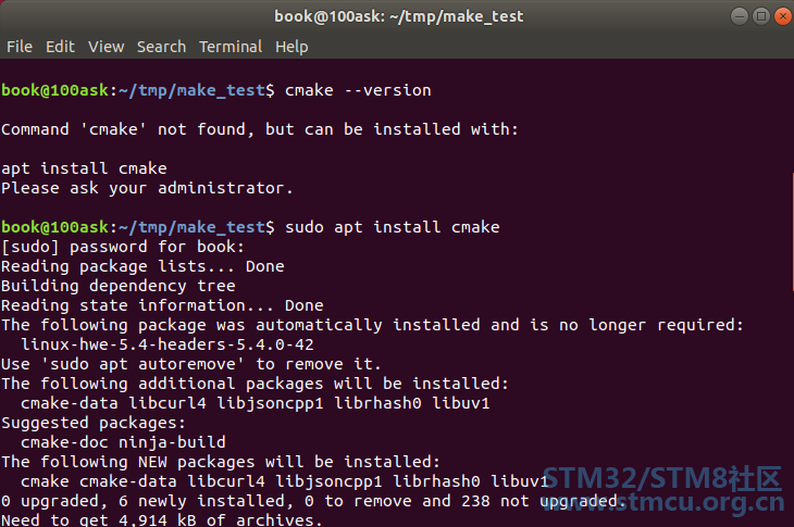

首先输入cmake --version命令查看cmake版本,若还没安装则执行如下命令安装:
sudo apt install cmake6 j1 S! k7 z0 T8 P3 F, a; L% Z( X

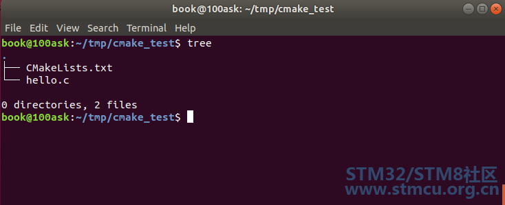

下面开始实验演示。我们的cmake_test文件夹下有一个hello.c文件,在同文件夹下创建一个 CMakeLists.txt 文件:
输入如下内容:

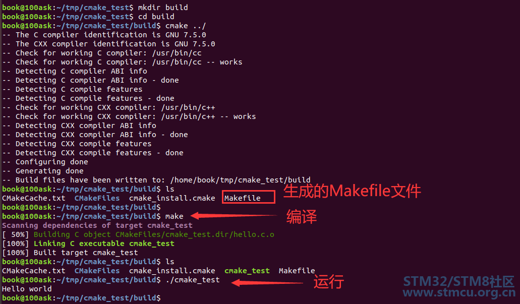

然后在cmake_test目录下依次输入如下命令生成Makefile文件:
mkdir build  # 创建build文件夹
/ I# z( p5 e2 ?9 T! Dcd build     # 进入build文件夹/ k) c* o. W$ R3 r
cmake ../    # 在cmake_test文件夹下生成Makefile6 K* B7 K- Z$ b) N9 I
执行结果如下:

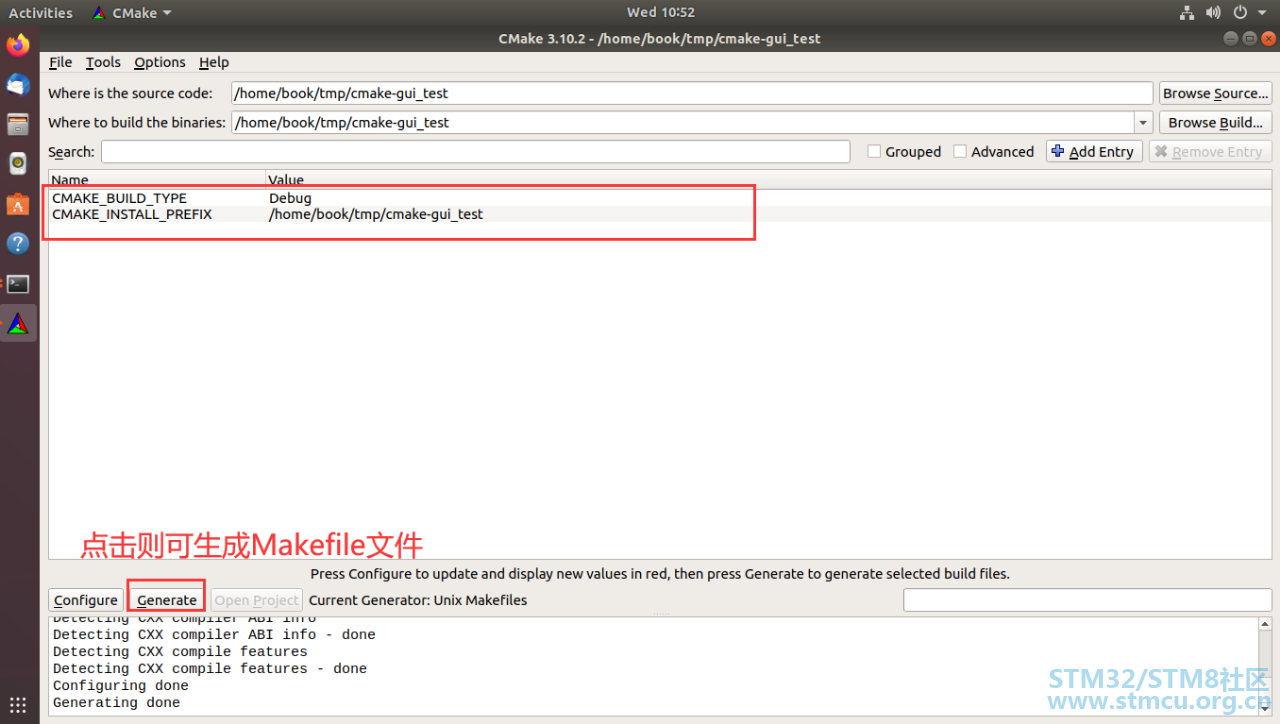

上述是在命令行下使用cmake生成Makefile进行进行编译的方法。我们也可以使用图形化界面来生成Makefile文件。cmake-gui是cmake的一个图形化工具。下面依旧以实例作为演示。

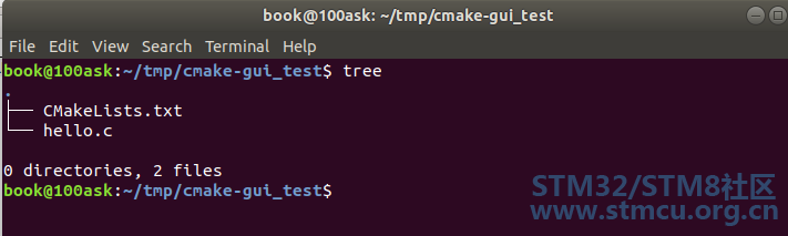

我们把上一小节的CMakeLists.txt 与hello.c文件放入新创建的文件夹cmake-gui_test中:

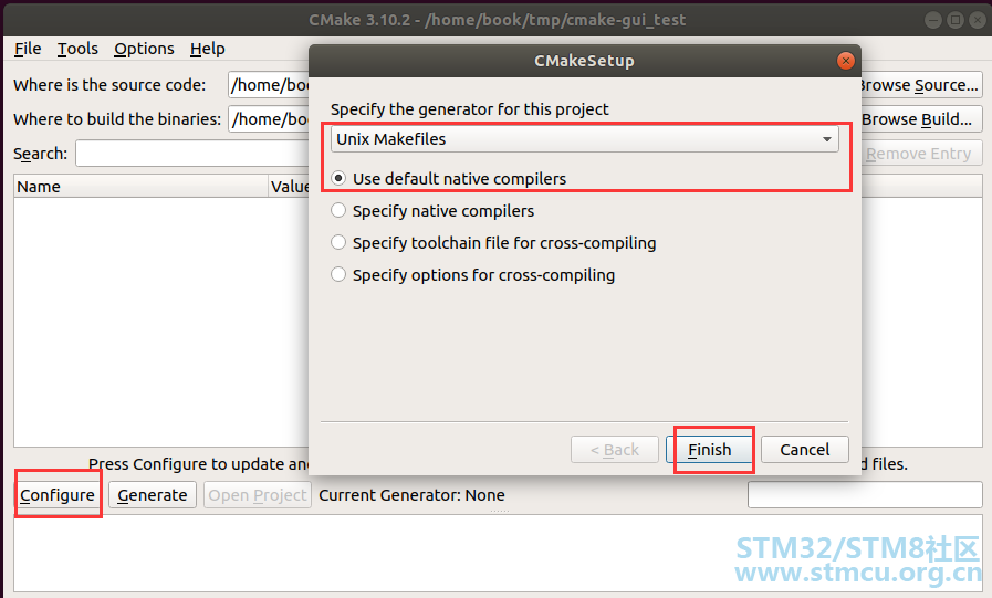

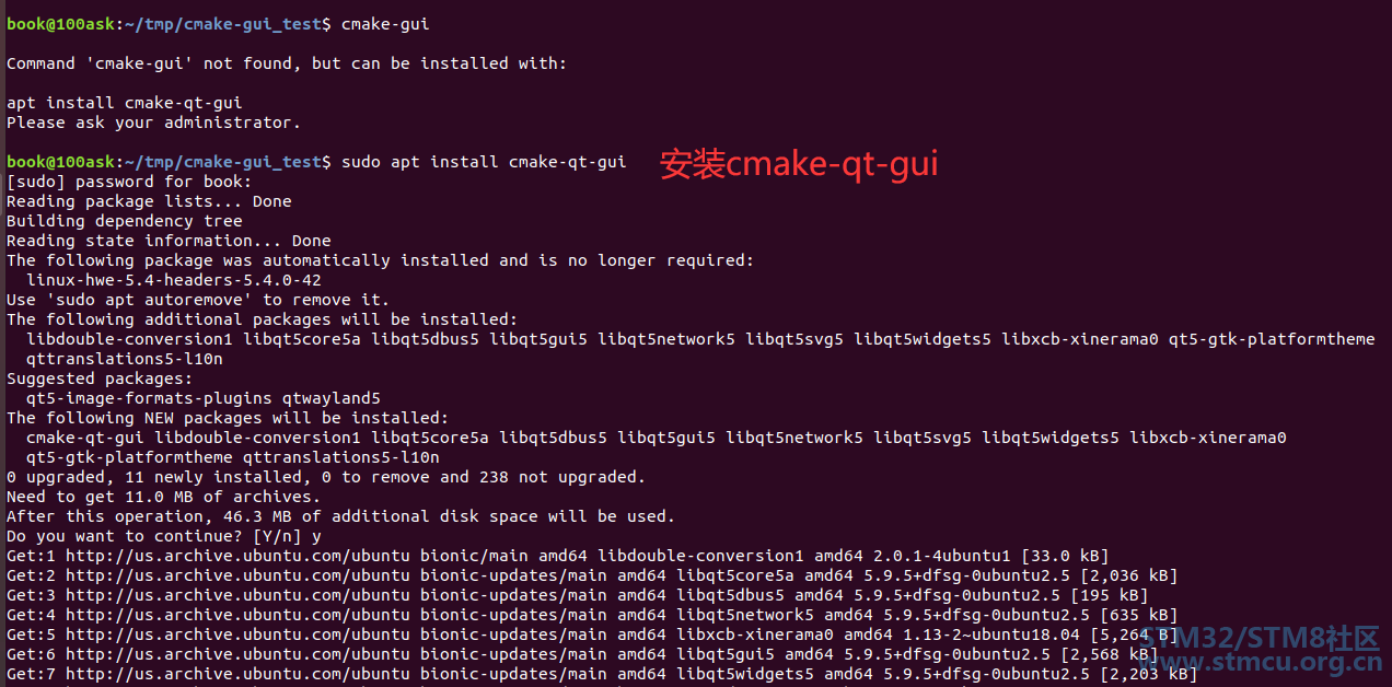

在终端输入 cmake-gui 命令启动cmake-gu图形化工具。若未安装可输入如下命令进行安装:
sudo apt install cmake-qt-gui5 x3 T, I8 d# [) n

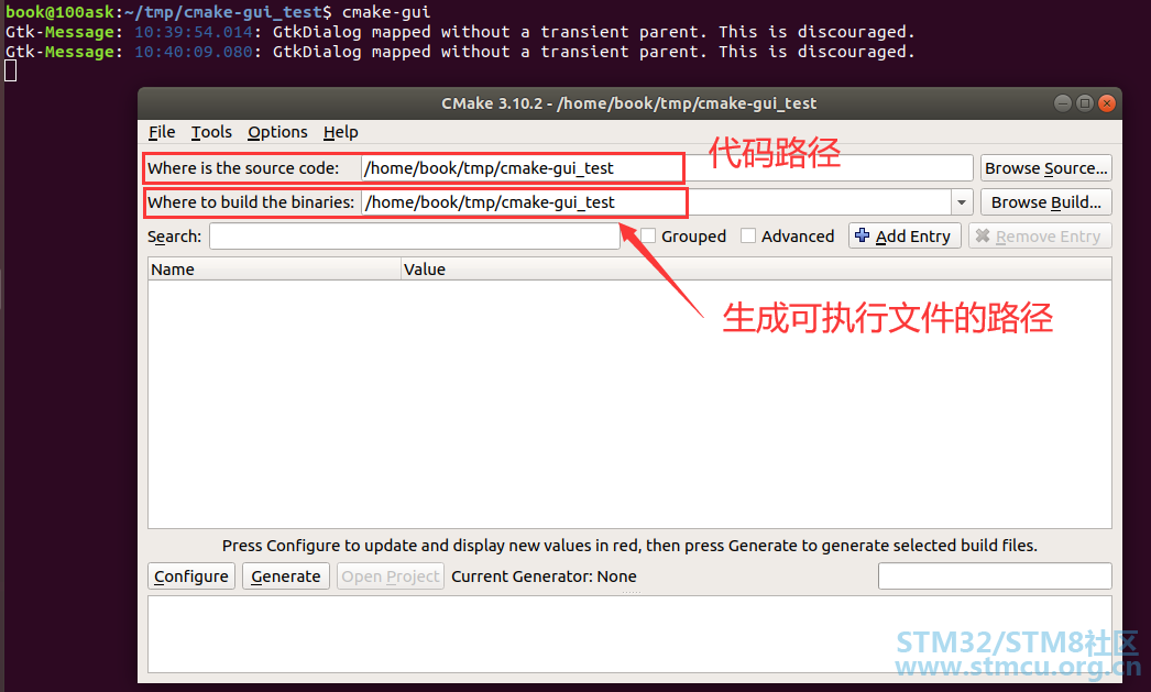

如:
启动cmake-gui:

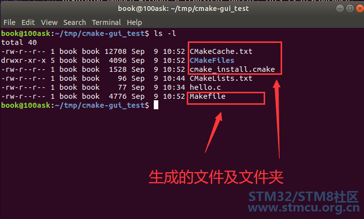

查看cmake-gui_test文件夹:

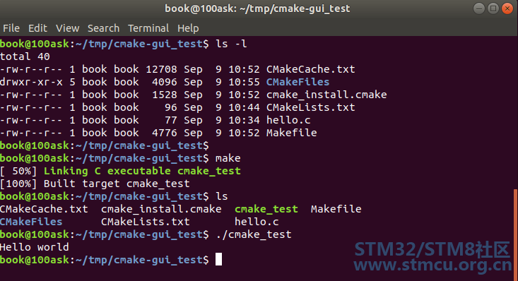

编译运行:
