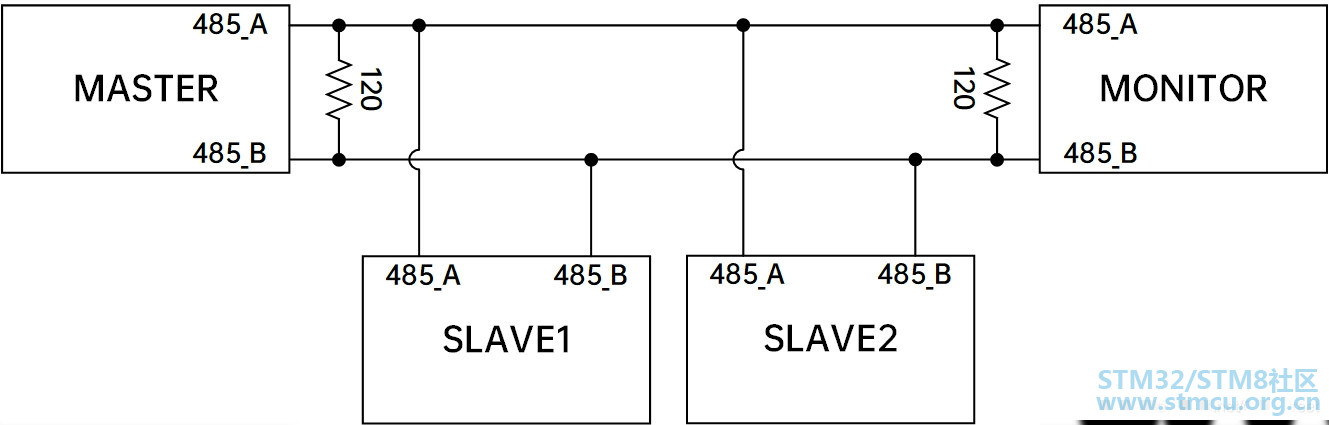

一、问题背景1.1 硬件连接框图
  如图1所示是简化的硬件连接框图,本来有18个SLAVE设备,问题的复现只需要两个所以只画了两个SLAVE设备。MASTER和SLAVE1、SLAVE2使用485总线进行通信,其中MONITOR是一个监听设备,用于监听所有在总线上的数据,监听数据并分析是在调试各类总线型通信时常用的手段,两个120欧电阻是首尾匹配电阻所以485总线的阻抗是60欧。
) e& \' b( b8 X  g3 L" m/ w0 E
  其中SLAVE1、SLAVE2、MONITOR都是使用STM32F207+ADM2682扩展出来485,接收方式是使用帧中断;MASTER是对方设计的所以不清楚使用的主控芯片、中断方式是帧中断接收还是字节中断接收,通过图6可以分析出来应该是字节中断,因为MASTER反应时间t2是远小于SLAVE的反应时间t1。

图1 硬件连接框图

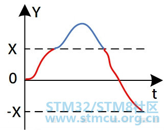

  中期联调:当SLAVE传感器值Y不在[-X,X]范围时(蓝色部分),无异常现象;当SLAVE传感器值Y在[-X,X]范围时(蓝色部分),预期现象时会出现清零,即Y值会显示为0。但是实测出现了如图3所示的不清零情况,-0.7因为在[-X,X]范围内,所以-0.7会瞬间变成0,但是一直在0.7停留,并且状态灯一直是绿色的,所以通信是没有断掉的【有一次没有返回数据就会绿灯变成红色,并且通过MONITOR记录下的数据发现是每次都会返回数据的,所以MONITOR是很有必要的,用以BUG调试时的数据记录回看】,即MASTER的取数据命令都得到了SLAVE的反应。
; l+ z$ p2 j5 o/ h% e+ I/ l8 A
图2 传感器值与阈值范围

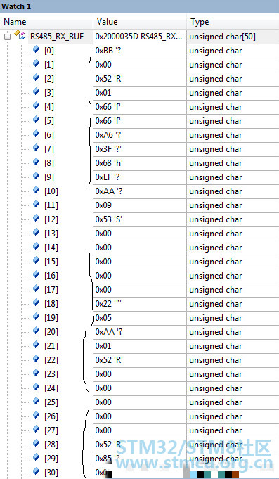

  因为出现了玄学现象,为了复现BUG所以通过改变传感器的状态使传感器值反复经过[-X,X]红色线部分看看能不能复现故障。复现的一次情况是SLAVE1设备的角度在1.3度停止不动,并且不会清零。通过在线Debug查看MONITOR接收到的数据,发现一个帧中断接受到了30个数据,前十个字节数据是SLAVE1回的数据(其中解析出来的数据是1.3,属于红色线范围,会被MASTER清零),中间十个字节是SLAVE向SLAVE1发出的清零指令,后面十个字节是MASTER向SLAVE2发出的读角度指令。
3 @: B7 P6 {# n7 Z
  这里有个问题为什么不Debug SLAVE1设备呢?其实是Debug了的,只不过没有有效的收获,因为导致这个BUG的原因是SLAVE1+MASTER+SLAVE2一起导致的,如果Debug这三个中的任何一个单个设备,均不能复现这个BUG。
  • BB 00 52 01 66 66 A6 3F 68 EF 是SLAVE1回MASTER设备的数据指令,10个字节
  • AA 09 53 00 00 00 00 00 22 05 是MASTER发送给SLAVE1的清零指令,10个字节
  • AA 01 52 00 00 00 00 00 52 85 是MASTER发送给SLAVE2的取数据指令,10个字节

  使用Debug发现了一次帧中断出现了“三包数据”(这里的“三包数据”指的是本应该是三包数据的,但是却被识别成了一包数据,所以这里带引号的三包数据实际上按照一包数据接收的,同理“两包数据”),本来是一包数据就会触发一次帧中断的,也就是说本应该触发三次帧中断的只触发了一次帧中断如图4所示。也有出现一次帧中断接收“两包数据”的,当时只保存了示波器抓到一次帧中断接收“两包数据”的波形,没有Debug时的RS485_RX_BUF截图。
5 A( G4 s2 v0 Q, y& r
图4 一个帧中断接收“三帧数据”

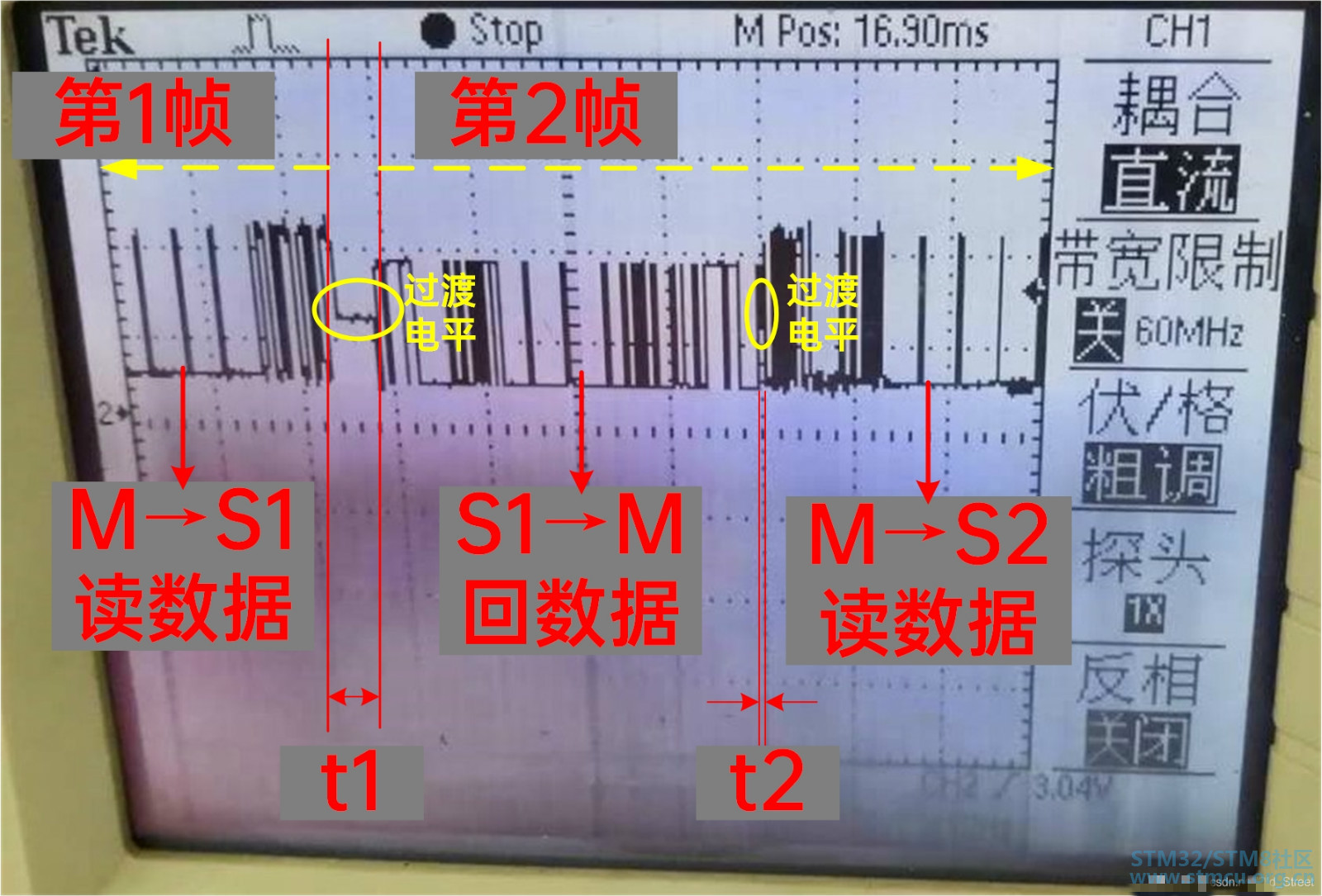

  发现了是帧中断导致的一个帧中断接收了多帧数据,我们从事故的一开始分析一个帧中断是如何导致接收到“两包数据”的,首先是MASTER发送给SLAVE1的读数据命令为事件的起始点,从MASTRE、SLAVE1、SLAVE2、MONITOR四个角度看485总线上都发生了,因为MONITOR是不参与命令交互的,所以以MONITOR为视角看到的485总线上的信号时序图是出现在485总线上的所有信号的真实时序,如图5所示,其中
  • t1大小的影响因素:SLAVE1对M→S1读数据命令的反应时间
  • t2大小的影响因素:MASTER对S1→M回数据命令的反应时间,判定在阈值范围的红色曲线上,所以需要清零,如果是蓝色区域,则没有这一步。
  • t3大小的影响因素:因为t3位于M→S1清零和与M→S2读数据这两个命令之间,这两个命令都是由MASTER发送的,中间应该是没有时间差的。
  • t4大小的影响因素:SLAVE2对M→S2读数据命令的反应时间
  • 过渡电平是485总线上没有数据时总线的默认电平,等于(Vh+Vl)/2,485的空闲是差分的所以应该是中间值同CAN与CANFD,TTL的空闲电平是逻辑高电平。
  • 图6中t1前面的信号为一帧数据,记为第1帧;t1后面的信号为一帧数据,记为第2帧。对于图5,t1后面t3前面,“2+t2+3”是第2帧;t1前面即“1”是第1帧。: T! j: Y4 ]1 f
    0 v6 J, k% P7 I7 r4 s) y
图5 两包数据合为一包时序图

  使用示波器捕捉的“两包数据”合为一帧的波形如图6所示,此时示波器的时间刻度是2.5ms(没拍好所以看不清楚了)。串口的波特率是9600,单片机经过芯片ADM2682将TTL电平转化为485电平,因为只是电平的转换,所以转换后的485信号的波特率依旧是9600,所以发送一位需要的时间是1s/9600。对于串口除了设置波特率外,我们还要设置停止位(1)、数据位(8)、奇偶校验位(无),所以发送一个字节需要t Byte = ( 1 s / 9600 ) ⋅ 9 = 0.9375 m s t_{\text {Byte}}=(1 s / 9600) \cdot 9=0.9375
\mathrm{ms}tByte​=(1s/9600)⋅9=0.9375ms,所以要区分开来两帧数据如第1帧和第2帧,那么两帧数据之间过渡电平的持续时间t1应该大于t Byte t_{\text {Byte}}tByte​,这样才能识别为两帧数据;按照这个来发送一位数据需要时间t bit = ( 1 s / 9600 ) = 0.1042 m s t_{\text {bit}}=(1 s / 9600)=0.1042 \mathrm{ms}tbit​=(1s/9600)=0.1042ms,怎么区分是两个字节数据(查资料后补充)。

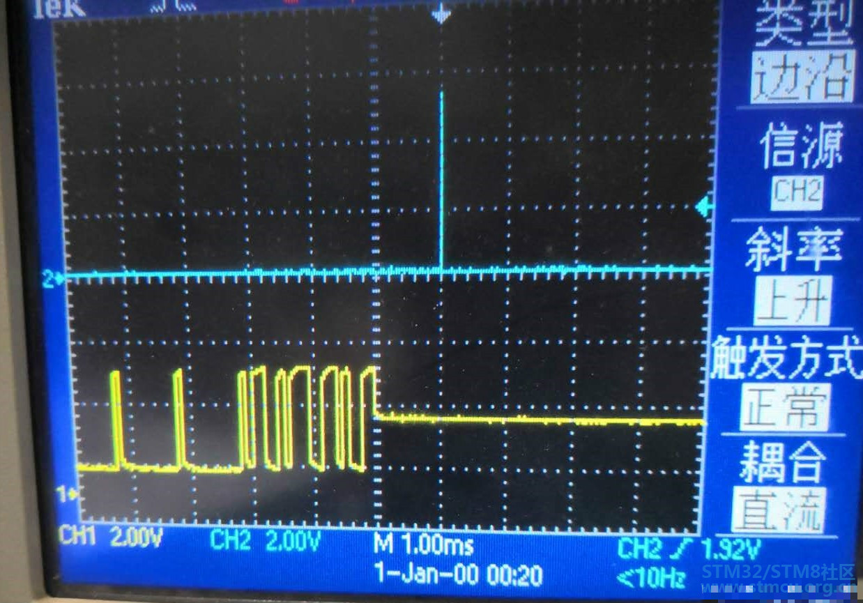

2 R3 m! V! [2 l" h7 D6 U  使用下面的代码测试串口在一包数据出现多久可以以触发IDLE中断,测试的结果如图7所示。代码示例如下,可以发现一包数据需要等待1ms的时间才会触发IDLE中断,后面可以通过改变波特率验证,波特率越高,等待时间越小。

图6 示波器捕捉的两帧数据合为一帧
6 x1 I* R# p. b9 P! h- C
# @, t* `# a. ^5 T
# V5 X& O/ ^8 B( {2 k
1 G' p5 y* x0 p2 w
图7 发送一包数据多久可以触发IDLE中断
