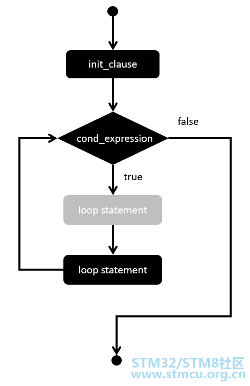

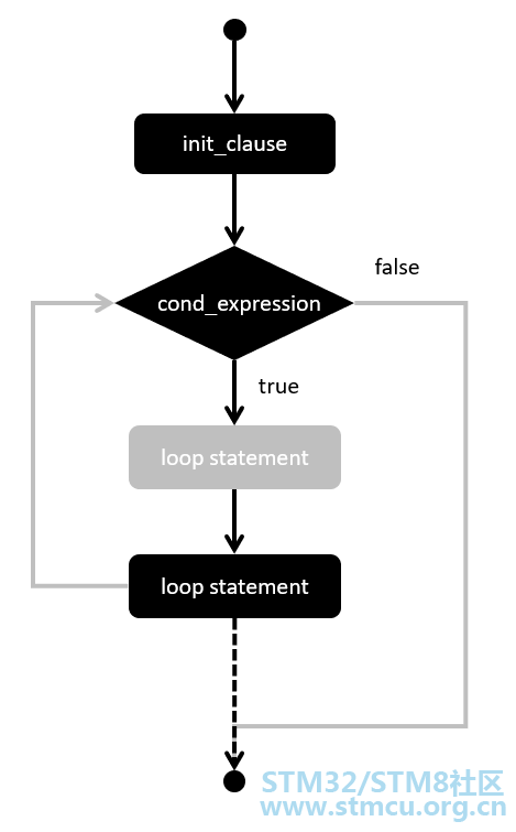

  • 另外一个值得注意的是 for 的执行顺序,它可以用下面的流程图来表示:
    5 e) Y% f' _" x$ e$ K

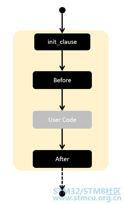

容易发现,经过必要的“构造”,我们可以恰好实现一个如同 do { } while(0)一样的效果:1 D0 I( C: U8 G8 @  j
4 ^( [4 n% X6 l  W5 w6 K
图中灰色的部分为原本实际的执行流程,而纯黑色的线条以及最下方的虚线箭头则为等效的运行流程。与do {} while(0) 相比,在我们眼中 for 循环的几个关键部分就有了新的意义:
  P/ o2 B; A, U
  • 在执行用户代码之前(灰色部分),有能力进行一定的“准备工作”(Before部分);
  • 在执行用户代码之后,有能力执行一定的“收尾工作”(After部分)
  • 在init_clause阶段有能力定义一个“仅仅只覆盖” for 循环的,并且只对 User Code可见的局部变量——换句话说,这些局部变量是不会污染 for 循环以外的地方的。% y/ n5 R8 V5 K) b, l2 J
    3 F, v- [$ j$ m% x1 j

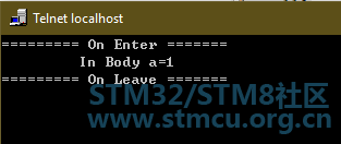

为了验证我们的结果,不妨写一个简单的代码:1 ?3 g& H/ L0 L1 s" s) u
  1. 5 j4 Y% ~2 @' @( y9 J1 Y4 q
  2. using(int a = 0,printf("========= On Enter =======\r\n"),
    ; t$ u4 ~- b4 i& Q
  3.                 printf("========= On Leave =======\r\n")) ; t. a" s+ t0 a; V' _7 m! M' r8 h" w! S7 U
  4. {
    / t) q$ h7 |, l6 l' m
  5.     printf("\t In Body a=%d \r\n", ++a);
    - k8 G  [. D5 v
  6. }
6 x8 o) o: @9 d8 y$ l7 h
这是对应的执行效果:
% Y# q, N% r' |: w1 B( B
我们不妨将上述的宏进行展开,一个可能的结果是:
  1. ! S2 _- O! O( ?: t1 [; w/ N6 ^9 R8 ]$ E
  2. for (int a = 0, *_ptr = NULL; # B) e; M: L% o# q/ f
  3.      _ptr++ == NULL ? ((printf("========= On Enter =======\r\n")),1) : 0; 1 V" q0 Y/ P5 f. |5 ^
  4.      printf("========= On Leave =======\r\n") )
      m* `' g1 }. T8 F; Z
  5. {: `# V# _  E, F1 ~$ K" L
  6.     printf("\t In Body a=%d \r\n", ++a);) H- x1 h9 Y0 [& W0 O/ I' y
  7. }
从 init_clause 的展开结果来看,完全符合要求:
  1. 5 |5 W3 y0 N! I, i4 r' m! z
  2. int a = 0, *_ptr = NULL;
2 ^4 Y4 M7 O& F0 b. G! ^( I1 Y

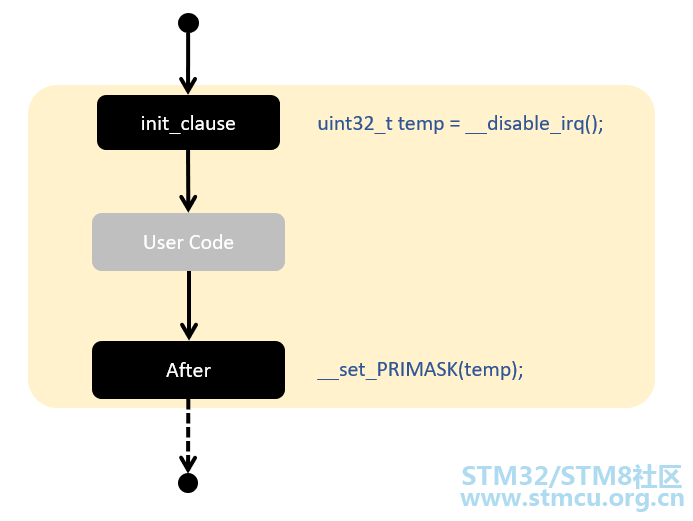

通过观察,容易发现,这里巧妙使用 init_clause 给 temp154 变量进行赋值——在关闭中断的同时保存了此前的状态;并在原本 after 的位置放置了 恢复中断的语句 __set_PRIMASK(temp154)。
* x+ s7 s) ~: x8 ~# Y, M

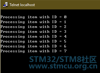

我们希望实现一个函数,能通过 foreach 自动的访问数组 s_tItem 的所有成员,比如:
  1. ! K4 H, r% j. i! }& e$ U2 j
  2. foreach(example_lv0_t, s_tItem) {$ i7 P( n" j) [1 G9 E
  3.     printf("Processing item with ID = %d\r\n", _.chID);
    % J/ P1 T8 Y" M6 F
  4. }
# S% Q  o' _1 {
跟With块一样,这里我们仍然“致敬” perl——使用 "_" 表示当前循环下的元素。在这个例子中,为了使用 foreach,我们需要提供至少两个信息:目标数组元素的类型(example_lv0_t)和目标数组(s_tItem)。
+ j- o* \# N9 P$ ^4 y9 g
) ?* c7 o! L/ f
这里的难点在于,如何定义一个局部的指针,并且它的作用范围仅仅只覆盖 foreach 的循环体。此时,坐在角落里的 __with1() 按耐不住了,高高的举起了双手——是的,它仅有的功能就是允许用户定义一个局部变量,并覆盖由第三方所编写的、由 {} 包裹的区域:
( T' F, ]  C9 q% l  o2 n: X5 o
  1. 2 g! o* X) d4 ~) W( A
  2. #define dimof(__array)          (sizeof(__array)/sizeof(__array[0]))
    2 ^1 |3 a; f3 j* z
  3. 6 W) e& \+ d" q% L# A; c: F& m' P7 J. q
  4. #define foreach(__type, __array)                                               \
      |" k3 I3 Y" l3 R
  5.             __using1(__type *_p = __array)                                         \
    + y8 {: v0 q3 M1 t$ d- j: ^# q3 j
  6.             for (   uint_fast32_t CONNECT2(count,__LINE__) = dimof(__array);    \" p# f3 g7 j! I; H+ I" l; i) L2 [
  7.                     CONNECT2(count,__LINE__) > 0;                               \/ x0 ?8 O6 M( S, ?
  8.                     _p++, CONNECT2(count,__LINE__)--                            \
    4 U- {7 a( a" V$ H- k: P( `
  9.                 )
( `% Z2 s$ F  }" r
上述的宏并不复杂,大家完全可以自己看懂,唯一需要强调的是,using() 的本质是一个for,因此__using1() 下方的for 实际上是位于由 __using1() 所提供的循环体内的,也就是说,这里的局部变量_p其作用域也覆盖 下面的for 循环,这就是为什么我们可以借助:( l+ V: Q( j; ]) Y% F
  1. . |2 J0 z$ P8 a
  2. #define _    (*_p)
6 M9 U) E3 h1 H) {
的巧妙代换,通过 “_” 来完成对指针“_p”的使用。为了方便大家理解,我们不妨将前面的例子代码进行宏展开:
  1. % l5 u% J: J7 {3 S
  2. for (example_lv0_t *_p = s_tItem, *__using_177_ptr = NULL; " j. \/ N; _/ l# u
  3.      __using_177_ptr++ == NULL ? ((_p = _p),1) : 0;% L; u9 d, H9 R3 e
  4.      )
    ! ^5 E; O$ ?( s# @9 \2 N
  5.      for ( uint_fast32_t count177 = (sizeof(s_tItem)/sizeof(s_tItem[0]));
    $ Q( l) u% |% I/ C
  6.            count177 > 0; ' A5 t1 k7 e+ l# k8 H" W* K
  7.            _p = _p+1, count177-- )
    7 u, r0 b9 g* g' |
  8.      {
    ' n5 ]/ Y9 ?: @; t
  9.         printf("Processing item with ID = %d\r\n", (*_p).chID);) _& c" ~' D( N, j# n8 S1 }: ~3 N
  10.      }
% L( P- Q2 k6 u! l* l
其执行结果为:
