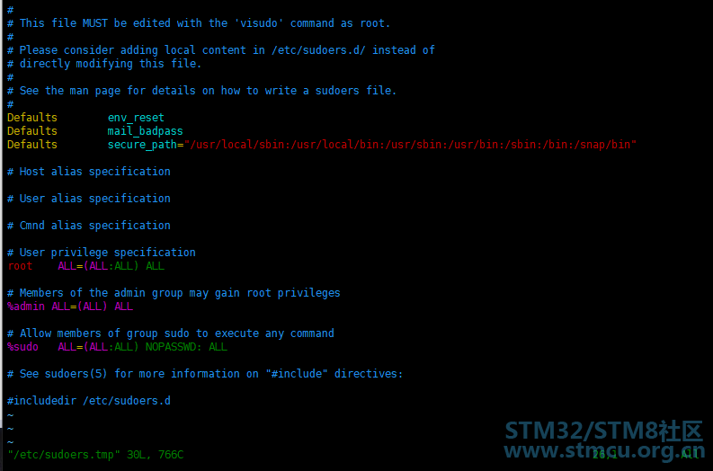

第一次在会话中使用sudo时,系统提示输入当前用户的密码,如果要做到使用sudo免密码,则需要编辑/etc/sudoers文件,可以运行下面命令来编辑这个配置文件:
/ q2 b6 y6 ]2 M
bob@ubuntu-18-04:~$ sudo visudo6 {' y- i4 I! F, Y; h
5 \* b; C; l( R9 @
找到%sudo ALL=(ALL:ALL) ALL这一行,在指定位置添加NOPASSWD: ,然后保存退出,就可以免密码使用sudo了。
% O4 K  s8 m2 B' l6 Y& t
%sudo   ALL=(ALL:ALL) NOPASSWD: ALL) k3 A+ x5 i, s' z1 p
