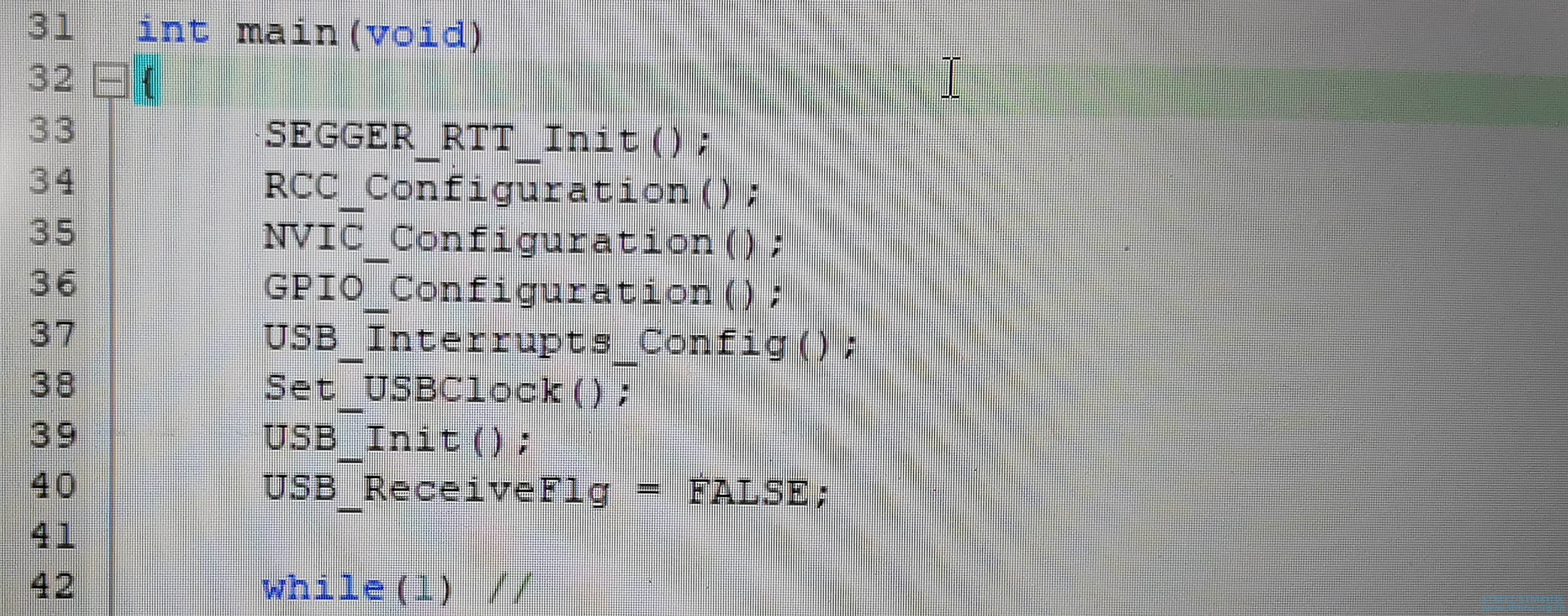

程序如图:
1、main函数

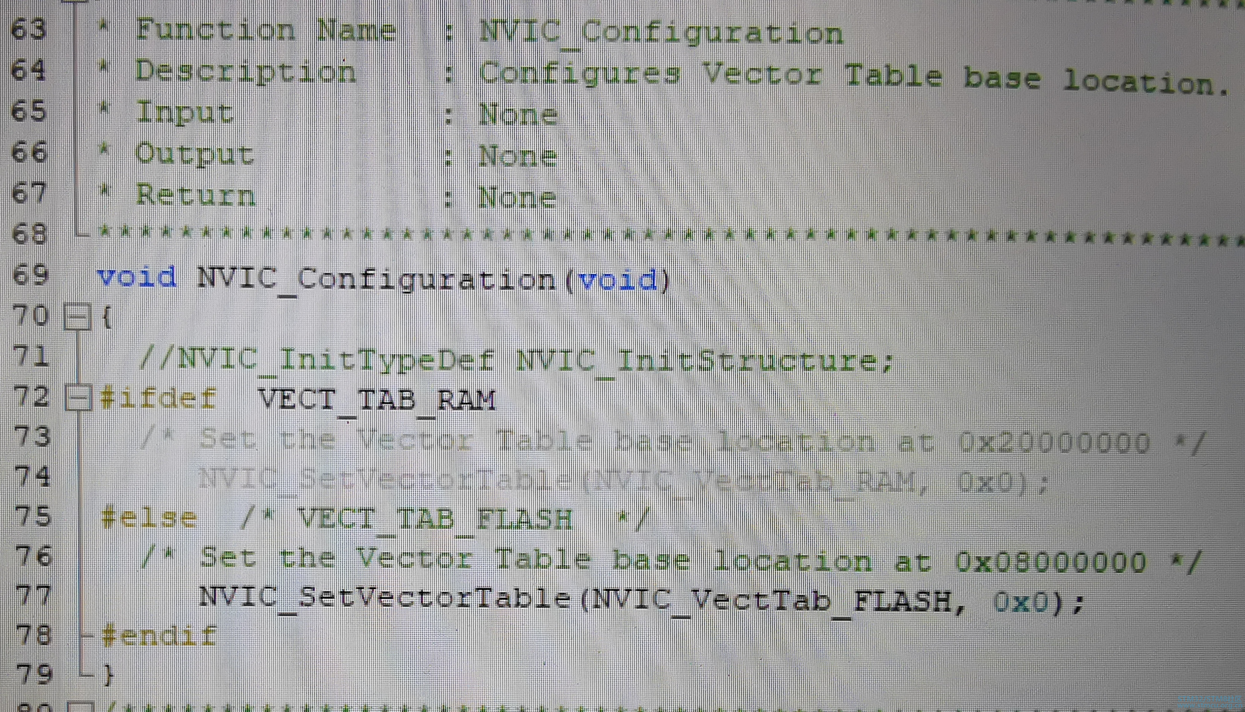

2、nvic_configuration函数

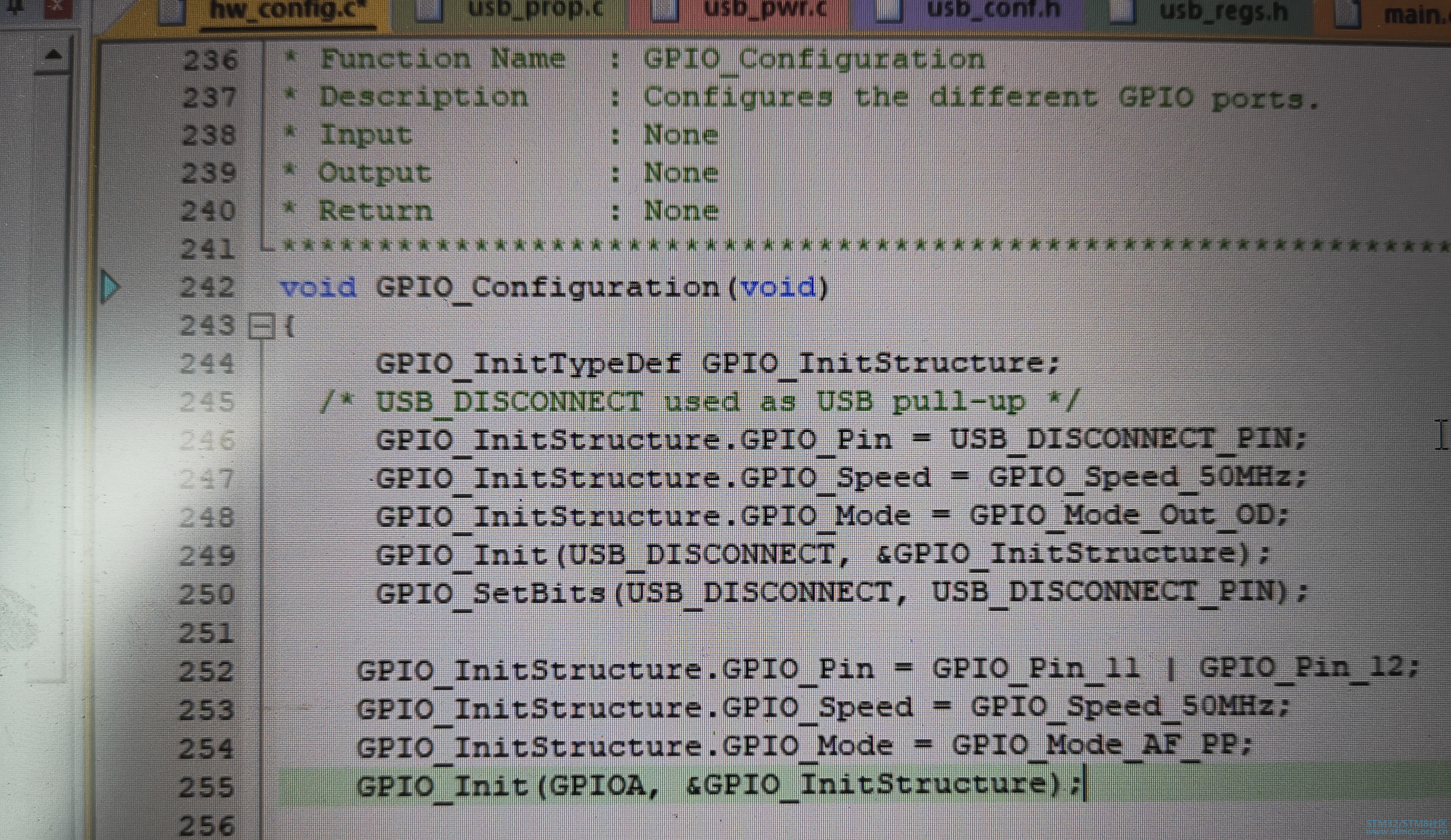

3、gpio_configuration函数

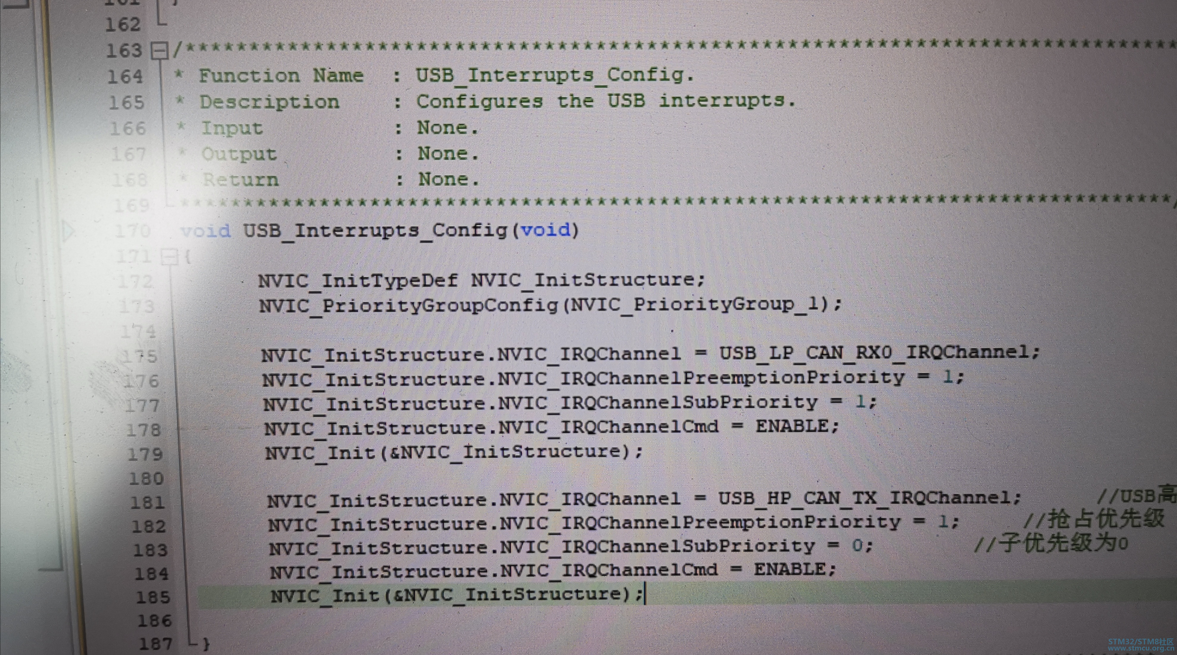

4、usb_interrupts_config函数

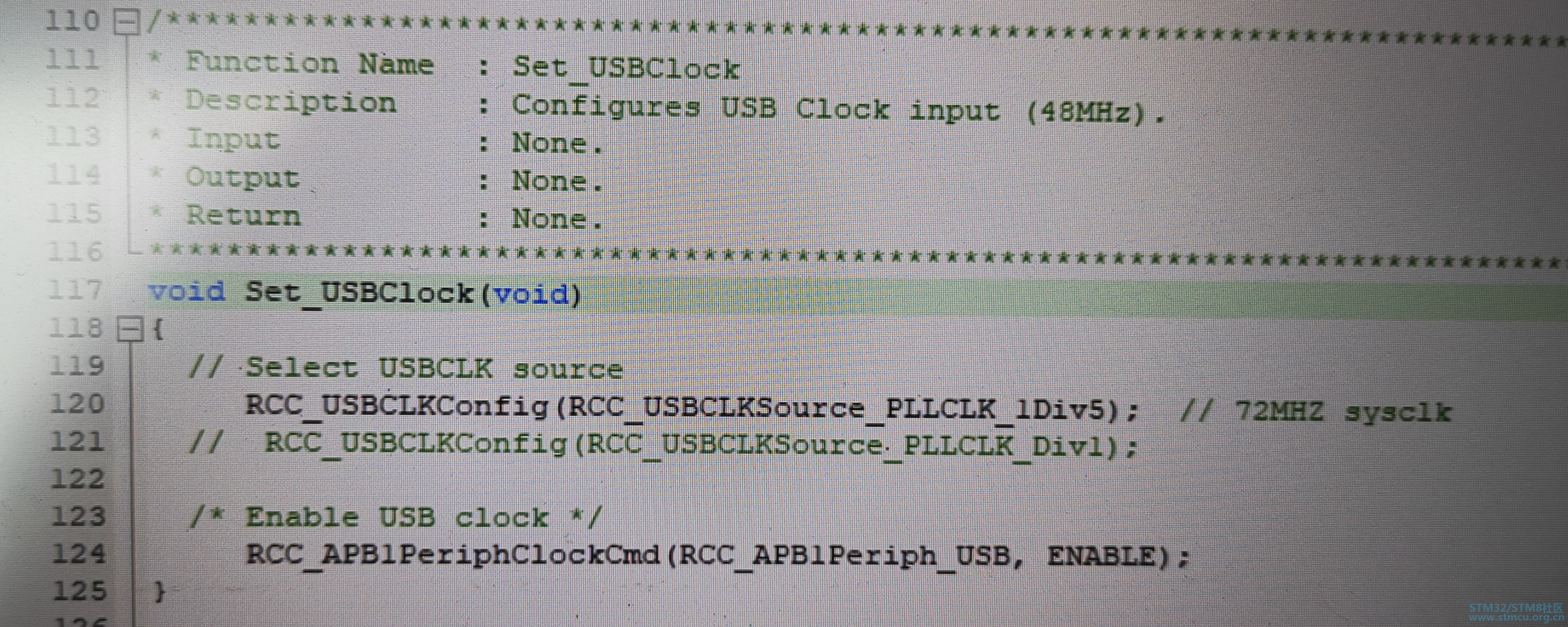

5、set_usbclock函数

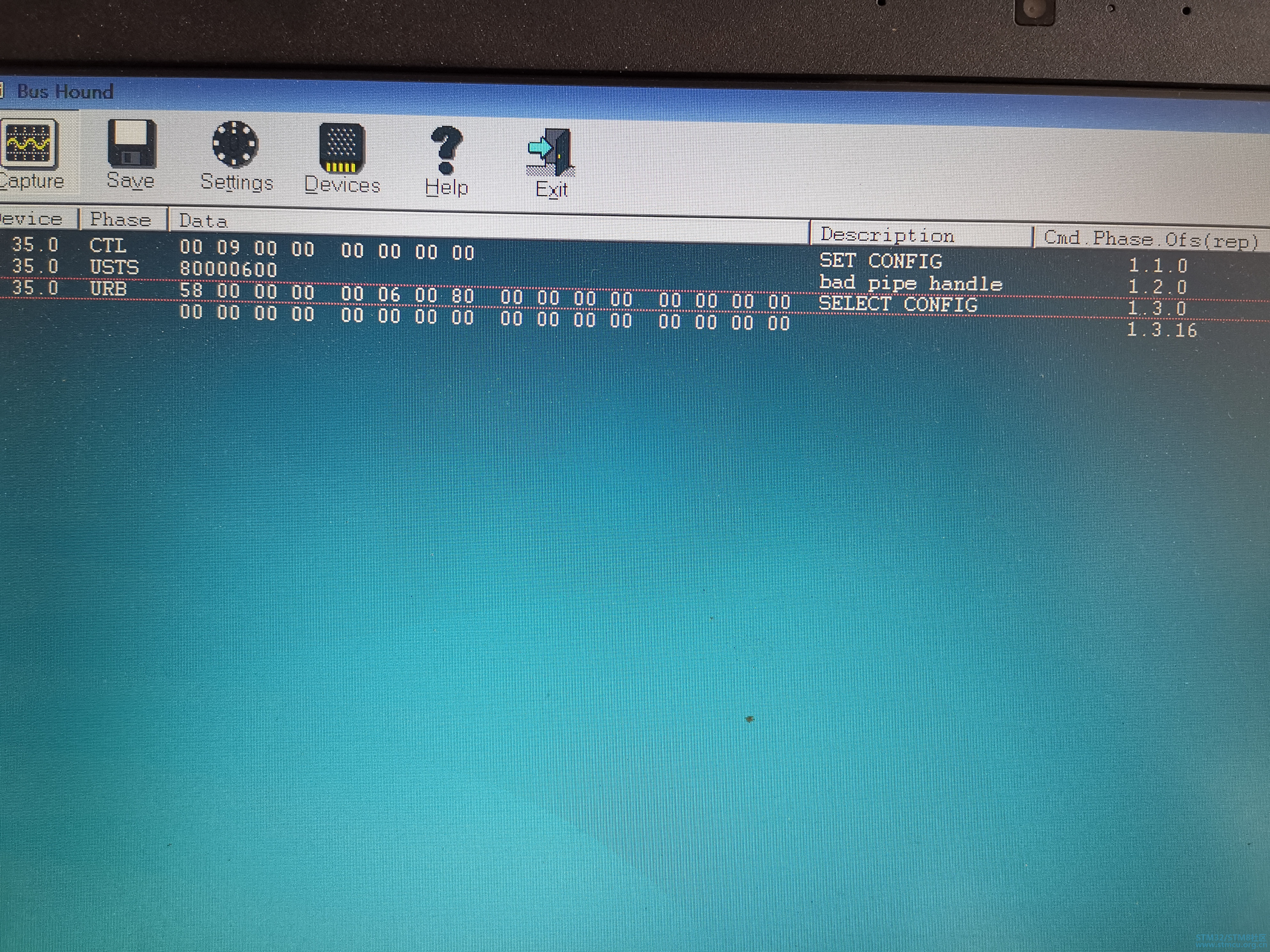

再附usb_hound抓包截图,麻烦大家帮忙看看哪里出问题了,谢谢!!
main函数
main函数
set_usbclock函数
set_usbclock函数
usb hound抓包截图
usb hound抓包截图
