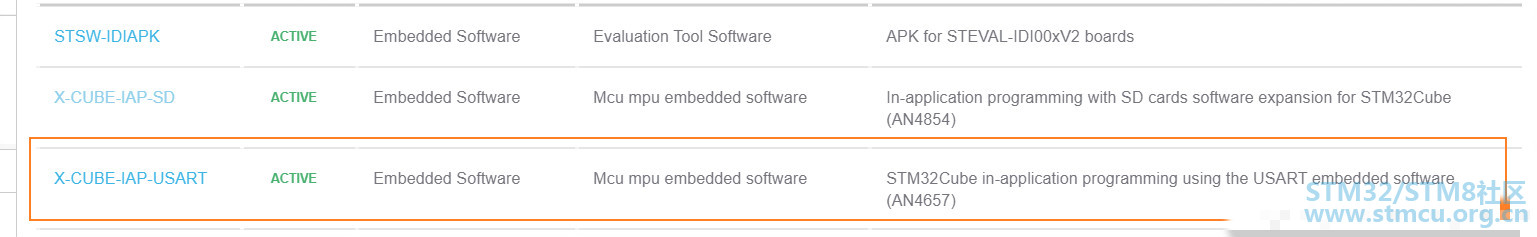

 学习了一下使用Ymodem协议串口IAP程序升级的功能,移植的是ST的工程文件。附上下载链接http://www.st.com/content/st_com/en/search.html#q=IAP-t=tools-page=1;ST官网提供的各种IAP,其方法和原理其实都类似:就是将程序文件(二进制文件)写入FLASH。

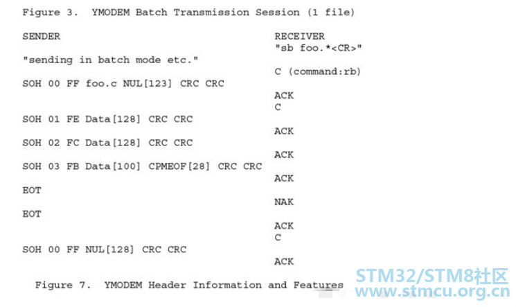

1、Ymodem协议简介, ~/ A( ?; P% G
  Xmodem、Ymodem和Zmodem协议是最常用的三种通信协议。Xmodem协议是最早的,传输128字节信息块。Ymodem是Xmodem的改进版协议,具有传输快速稳定的优点。它可以一次传输1024字节的信息块,同时还支持传输多个文件。以下协议内容的简介,顺便添加了一点自己的见解。
0 {' n* [" W/ J9 x: U
% E3 X7 d2 R2 Z- \% r' j  @( Z- \
1 j+ [0 x% _7 u3 U" x
  YModem,数据的发送回使用CRC校验,保证数据传输的正确性。它每传输一个信息块数据时,就会等待接收端回应ACK信号,接收到回应后,才会继续传输下一个信息块,保证数据已经全部接收。
5 E# x( w) c; Y: o; L" r
  1. SENDER:发送方。) \" _; B- a4 L# v9 l8 s
  2. RECEIVER:接收方。
    % {0 D: t8 {4 A/ W9 r/ x
  3. 第一步先由接收方,发送一个字符'C'6 N4 L2 r& Y6 h/ p5 u( O! k
  4. 发送方收到'C'后,发送第一帧数据包,内容如下:( X- E8 B. s9 O( N, Z1 g1 d
  5. **SOH 00 FF  filename  filezise NUL  CRCH CRCL**
    / z+ r# e6 y0 N, a5 g6 y! v- e
  6. 帧长=3字节数据首部+128字节数据+2字节CRC16校验码=133字节
    : E. k1 M4 ^  D4 x. {
  7. 如下所示:
    % f& @- O: D) T& Z9 l/ q: R4 z) K
  8.      SOH 00 FF Foo.c NUL[123] CRCH CRCL
    6 m/ b! W& q+ J- @0 f
  9.         第1字节SOH:表示本包数据区大小有128字节。如果头为STX表示本包数据区大小为1024字节。
    ; F9 K5 {) ?, o+ W" p, v
  10.         ; K% q$ u- D& O. p* u
  11.         第2字节00: 编号,第一包为00,第二包为01,第三包为02依次累加。到FF后继续**从0循环递增**。这样就会出现一个BUG,那就是文件在传输大小上有限制,256x128 = 32768 字节 **32K的限制**。
    & R$ [' G, a, i! M
  12.         9 C9 `$ \7 K! s- \0 N% [
  13.         第3字节FF: 编号的反码。 编号为00 对应FF,为01对应FE,以此类推。2 m% S( R2 c0 x. N  W" \0 H
  14.
    7 y3 E, B2 p  s4 k: w' H
  15.         第4字节到最后两字节:若第1字节为SOH时有128字节,为STX时有1024字节,这部分为数据区。“Foo.c” 文件名, 超级终端下,在文件名后还有文件大小。官方dome也是因为使用了这个文件大小进行比对。这就是为什么用SecureCRT中的YMODEM协议而无法正确传输的原因。在文件名和文件大小之后,如果不满128字节,以0补满。最后两字节:这里需要注意,只有数据部分参与了效CRC验,不包括头和编码部分。$ w4 W- K( h: R8 e- V& A, W3 Z
  16.         . R1 d! L5 b$ D* I5 s- k- m1 @2 \
  17.         CRCH和CRCL分别表示16位CRC校验码的高8位与低8位,高字节在前,低字节在后。
    ( o" D4 Z& @3 t1 {
  18.         ) O" y  m/ e2 }' r' f# s0 ~
  19.         接收方收到第一帧数据包后,发送ACK正确应答。1 x& u' S8 i. g; j7 c% j3 Y
  20.         . G2 y6 `& ^$ c, z. J6 m* o9 t
  21.         然后再发送一个字符'C'。
    6 |, M" s) l3 x: Y4 b
  22.
    . @0 g6 A' ^' I
  23.         发送方收到'C'后,开始发送第二帧,第二帧中的数据存放的是第一包数据。
    % o- r% X/ I2 i6 Y; Y! _' y
  24.         ) S  k6 x+ `+ Z$ J2 g9 f$ Z. V
  25.         接收方收到数据后,发送一个ACK然后等待下一包数据传送完毕,继续ACK应答。直到所有数据传输完毕。, v' J0 Y; s( z4 T9 W6 s1 ~
  26.
    & A3 k9 Y: y% V
  27.         数据传输完毕后,发送方发EOT,第一次接收方以NAK应答,进行二次确认。+ }& I4 i9 X" [2 y
  28.
    ; v9 C3 i& M2 z( K0 t  @' A
  29.         发送方收到NAK后,重发EOT,接收方第二次收到结束符,就以ACK应答。6 P- Q' ?% F  u5 {
  30.         ) _1 H7 }/ N9 F$ ^" z; L
  31.         最后接收方再发送一个'C',发送方在没有第二个文件要传输的情况下,5 D2 G( z: _% a! w- f! S' h, u
  32.         发送如下数据:% U1 z% D/ G" f. @
  33.                SOH 00 FF 00~00(共128个) CRCH CRCL
      ?$ _5 L4 \$ r2 ^
  34.         接收方应答ACK后,正式结束数据传输。
" j8 {: k, Z) C. u

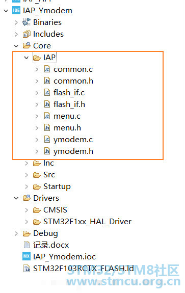

2、Boodload程序
$ \0 _; k2 [) o7 e+ i- ^
下面所示的部分是移植的文件,移植完成后的工程文件截图:
/ B( ?( a; r9 D. R5 R. W. k

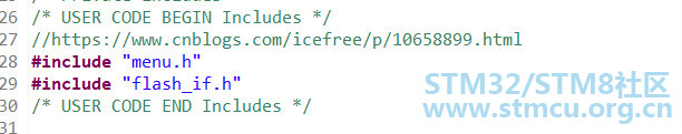

  2. #include "menu.h"
    ' d5 ^, }, `7 e* {8 v
  3. #include "flash_if.h"
    ! @* B) {" X2 z" E. \- L+ B
  4. /* USER CODE END Includes */

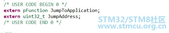

  1. /* USER CODE BEGIN 0 */
    9 Q7 \" Q5 i' @5 n. L
  2. extern pFunction JumpToApplication;
    ; p( y% I0 @! P% E, e/ q! r0 q2 G1 e- m
  3. extern uint32_t JumpAddress;2 K( C* r* C7 q; U/ b" o0 e0 C! K/ u5 m
  4. /* USER CODE END 0 */

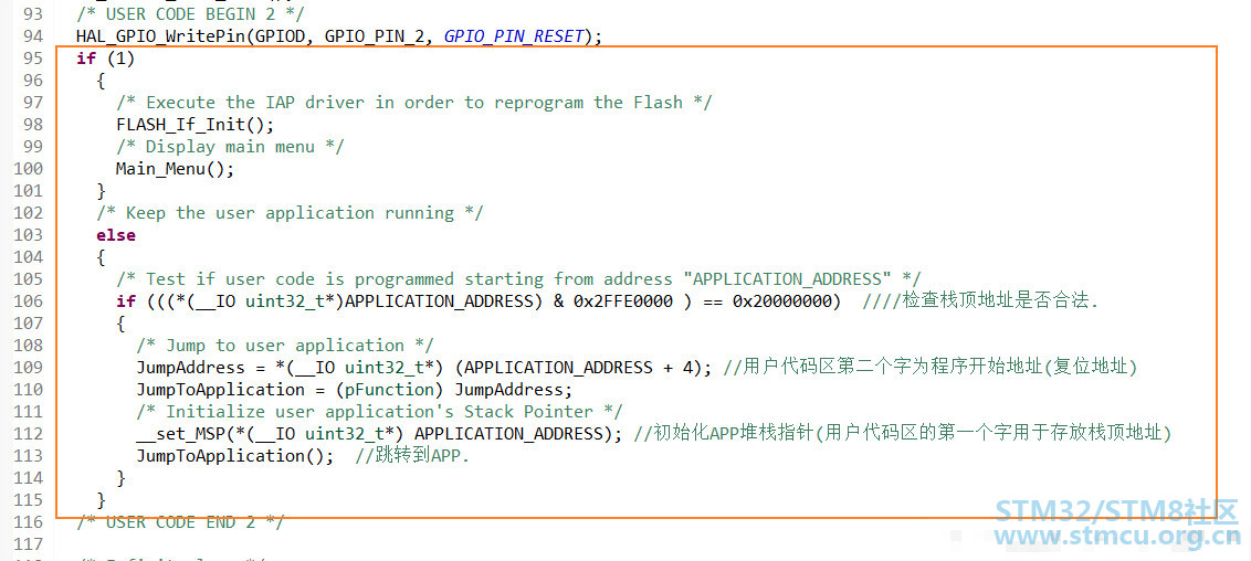

  1. /* USER CODE BEGIN 2 */1 M7 r/ c4 j" m7 @2 w
  2.   HAL_GPIO_WritePin(GPIOD, GPIO_PIN_2, GPIO_PIN_RESET);
    * F! b/ `1 h0 }5 A' y
  3.   if (1)
    " z: m* E0 N" D. D. p
  4.     {5 o- \" {. K9 x( H
  5.       /* Execute the IAP driver in order to reprogram the Flash */
    4 x7 i% x  ^; J/ ^* e
  6.       FLASH_If_Init();1 I4 ^7 y) G4 B9 [& c/ z/ S) Z
  7.       /* Display main menu */
    & r. b2 _+ Q' X- w2 y7 ^9 G
  8.       Main_Menu();8 g! k0 T' ~  G$ h- f0 T; [9 x% ^
  9.     }
    7 I. M2 [- _0 ~0 Q* z2 C& G: u! [
  10.     /* Keep the user application running */9 Z# {! z$ u; @$ h  b. D. ]
  11.     else
    , h1 O. s6 p4 a4 U, f0 B' u% P
  12.     {. Y. k3 H% |# x5 J+ \) g7 V
  13.       /* Test if user code is programmed starting from address "APPLICATION_ADDRESS" */
    % E: L0 S3 [4 M
  14.       if (((*(__IO uint32_t*)APPLICATION_ADDRESS) & 0x2FFE0000 ) == 0x20000000)  检查栈顶地址是否合法.
    6 u7 A- q! I9 R/ G
  15.       {: c0 K+ v9 t; C
  16.         /* Jump to user application */  y0 Z1 P: h, L  G& u: r, d
  17.         JumpAddress = *(__IO uint32_t*) (APPLICATION_ADDRESS + 4); //用户代码区第二个字为程序开始地址(复位地址)
    1 {$ u+ j( k% G* A
  18.         JumpToApplication = (pFunction) JumpAddress;
    / r1 R) S4 r* R
  19.         /* Initialize user application's Stack Pointer */
    6 L" e6 f, v3 w9 [! E" x) z
  20.         __set_MSP(*(__IO uint32_t*) APPLICATION_ADDRESS); //初始化APP堆栈指针(用户代码区的第一个字用于存放栈顶地址)
    $ V4 M  ]6 z6 a% I" X& B' Z
  21.         JumpToApplication();  //跳转到APP.) B. b  F6 m: C( r
  22.       }0 N0 d4 j8 I2 t6 u; h/ E" T
  23.     }

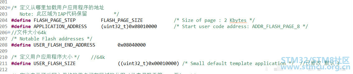

还要修改flash_if.h 头文件里面的地址。
5 n+ \2 x  j# l
. o& A% G! b; _' N( h2 T$ ]7 t  s
9 \' @- A2 `* S7 o
APPLICATION_ADDRESS 是偏移的地址,可以根据自己程序Boodload文件大小自己设置,USER_FLASH_SIZE 是 APP文件的大小。

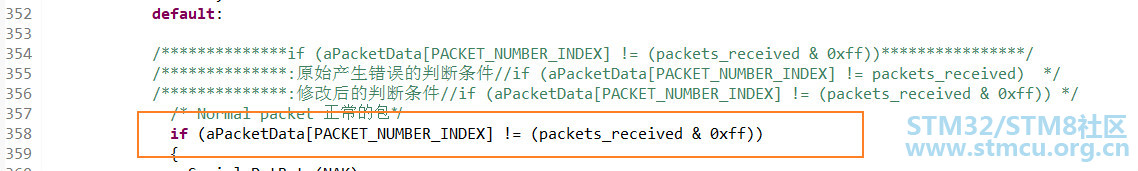

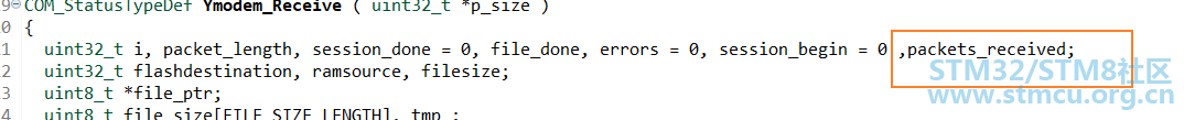

2.1 传输32K限制解决7 c$ l* T: h0 L
  secureCRT每包只传输128个字节的有效数据,而每个帧的标号由一个字节表示,所以等到标号到达0xFF之后,下一个帧的标号又变为0,而官方Ymodem程序是判断帧标号为0则认为是传输文件的第一个帧,即文件名和文件大小。所以等到标号由0x00-0xff再到0x00的时候,它认为是一个新的文件,所以出错。只要加一个标志标明第一次出现的帧标号为0的帧为第一帧就OK了。
# {9 s4 a9 f5 _& ]  \+ S* G) _- tpackets_received 声明为U32类型的数据,判断的时候修改如下
3 E5 A! O4 J7 K$ F! P# h( ?if (aPacketData[PACKET_NUMBER_INDEX] != (packets_received & 0xff))
' i& C  d$ |6 X9 n4 P$ z

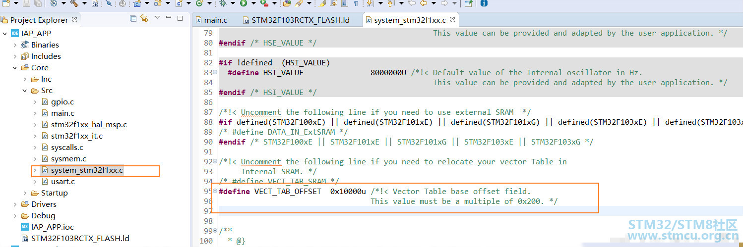

3、APP程序! s3 z; C5 T5 O; {- D
App需要修改内容:

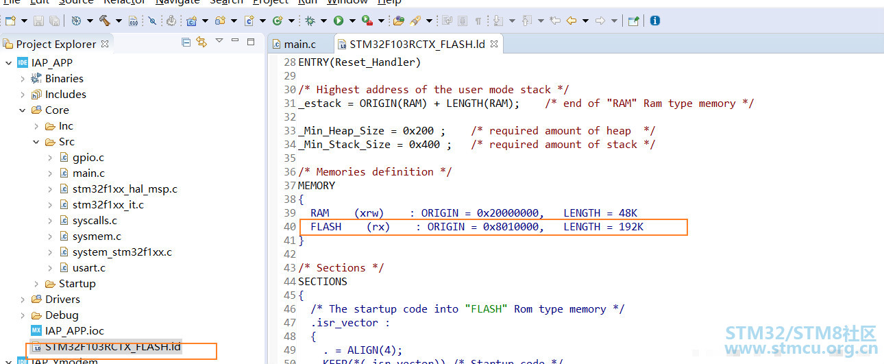

# g+ N( a# s5 x. U" n( g编译链接其实地址
3 g3 M  C3 G0 j+ L
* S+ |3 T% N# q1 b. F* t6 V5 m
中断向量修改。( k& w4 m5 A+ v, S& l; Q/ H; S
/ M' t6 U: R6 t8 q) c4 C# j' l4 z

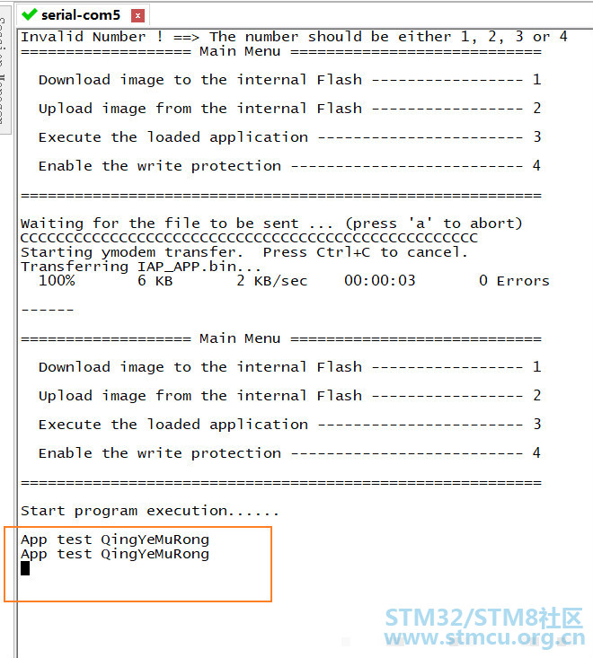

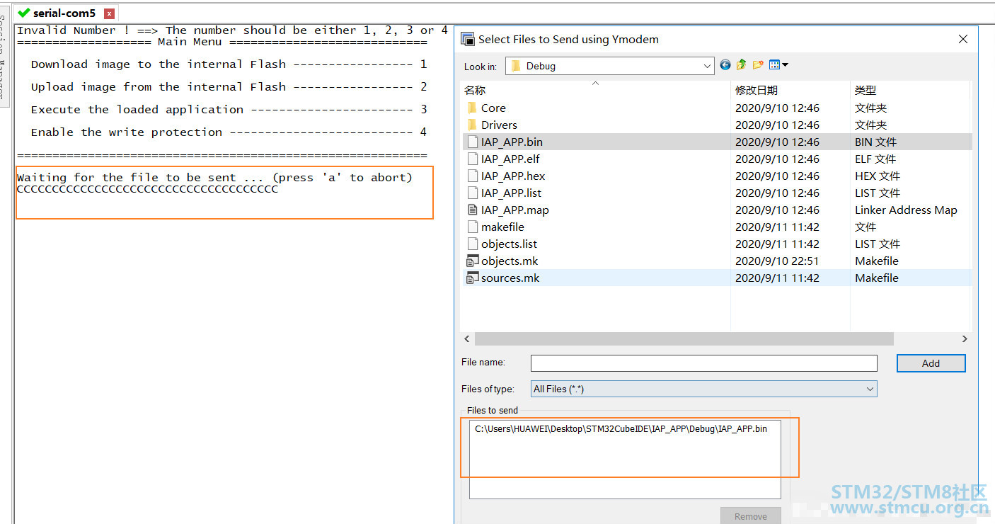

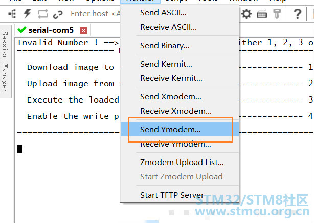

4、升级测试
, Q2 _# |8 E4 j8 c
软件使用secureCRT发送文件。
