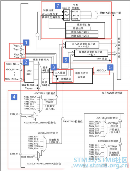

二.ADC功能框图讲解
学习STM32开发板上的外设时首先要了解其外设的功能框图,如下:
2 ]. \0 P: d2 K! Y
+ O6 S$ E9 _. q  R! y& C
3 e: b3 s& v% \  @+ w
( d  D% ^6 `0 Q. l+ ~1 v
功能框图可以大体分为7部分,下面一一讲解:
! j0 n0 s8 `7 I! c2 @
' F; L0 t( S- @$ G
1.电压输入范围
ADC所能测量的电压范围就是VREF- ≤ VIN ≤ VREF+,把 VSSA 和 VREF-接地,把 VREF+和 VDDA 接 3V3,得到ADC 的输入电压范围为: 0~3.3V。
8 ^2 Q# {1 [/ B
2.输入通道
( H! v! Y- U% @
ADC的信号输入就是通过通道来实现的,信号通过通道输入到单片机中,单片机经过转换后,将模拟信号输出为数字信号。STM32中的ADC有着18个通道,其中外部的16个通道已经在框图中标出,如下:

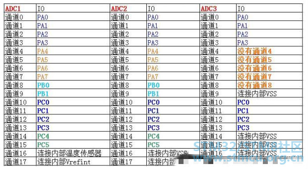

, o/ c- G* k' y6 r3 X7 j2 d  I
这16个通道对应着不同的IO口,此外ADC1/2/3 还有内部通道: ADC1 的通道 16 连接到了芯片内部的温度传感器, Vrefint 连接到了通道 17。 ADC2 的模拟通道 16 和 17 连接到了内部的 VSS。+ i; O$ S' }# m8 ^, l5 N- x
8 u7 l4 L7 k! ^" M6 S' F) FADC的全部通道如示:

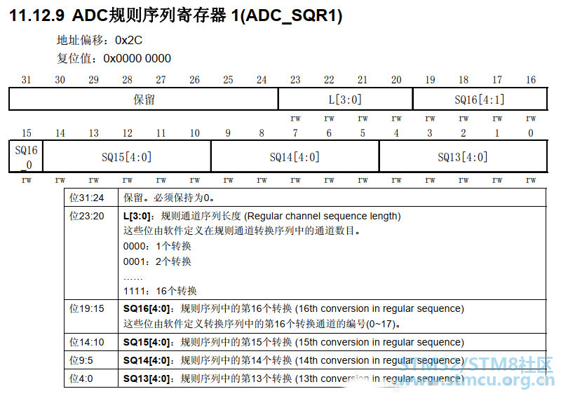

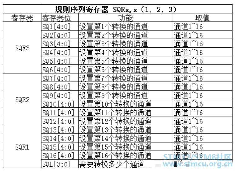

3.转换顺序& Y0 V0 i8 Q1 @! U* v  q
知道了ADC的转换通道后,如果ADC只使用一个通道来转换,那就很简单,但如果是使用多个通道进行转换就涉及到一个先后顺序了,毕竟规则转换通道只有一个数据寄存器。多个通道的使用顺序分为俩种情况:规则通道的转换顺序和注入通道的转换顺序。
规则通道转换顺序
! ?0 {% k+ P, |7 w0 C. n* w# _规则通道中的转换顺序由三个寄存器控制:SQR1、SQR2、SQR3,它们都是32位寄存器。SQR寄存器控制着转换通道的数目和转换顺序,只要在对应的寄存器位SQx中写入相应的通道,这个通道就是第x个转换。具体的对应关系如下:
2 r2 L9 V) D7 D. Q5 O0 w8 O2 J2 J# v
$ q# W5 s* ]% i
6 N/ m" i% q& N
5 u+ i$ L+ H9 |5 `6 {通过SQR1寄存器就能了解其转换顺序在寄存器上的实现了:

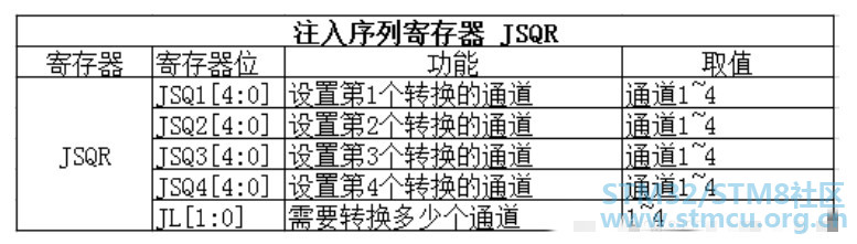

注入通道转换顺序
# |+ L& {7 n7 _和规则通道转换顺序的控制一样,注入通道的转换也是通过注入寄存器来控制,只不过只有一个JSQR寄存器来控制,控制关系如下:
! W& B, c  Z: d( D. V" P
7 L4 E: r3 S' K- c6 n
/ [! m3 x8 p3 z8 @* b
- g' q/ G9 ^5 {5 H& _6 q7 G
需要注意的是,只有当JL=4的时候,注入通道的转换顺序才会按照JSQ1、JSQ2、JSQ3、JSQ4的顺序执行。当JL<4时,注入通道的转换顺序恰恰相反,也就是执行顺序为:JSQ4、JSQ3、JSQ2、JSQ1。

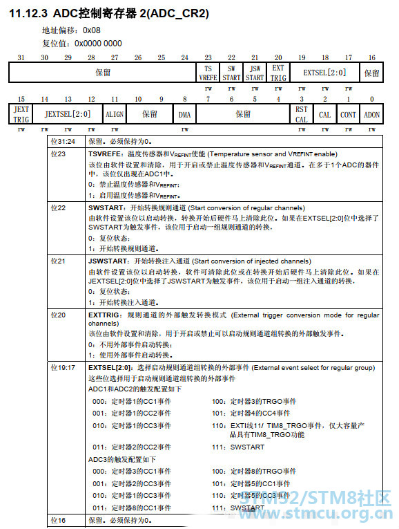

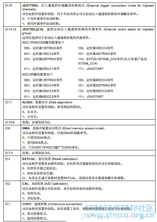

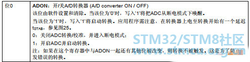

4.触发源. Y) z2 P' \% E0 r
ADC转换的输入、通道、转换顺序都已经说明了,但ADC转换是怎么触发的呢?就像通信协议一样,都要规定一个起始信号才能传输信息,ADC也需要一个触发信号来实行模/数转换。  K5 Z+ w+ m+ j$ _8 m0 a! ?
其一就是通过直接配置寄存器触发,通过配置控制寄存器CR2的ADON位,写1时开始转换,写0时停止转换。在程序运行过程中只要调用库函数,将CR2寄存器的ADON位置1就可以进行转换,比较好理解。
: l/ K. [3 `, {另外,还可以通过内部定时器或者外部IO触发转换,也就是说可以利用内部时钟让ADC进行周期性的转换,也可以利用外部IO使ADC在需要时转换,具体的触发由控制寄存器CR2决定。& L4 c: x5 q8 V# U( v( k
ADC_CR2寄存器的详情如下:

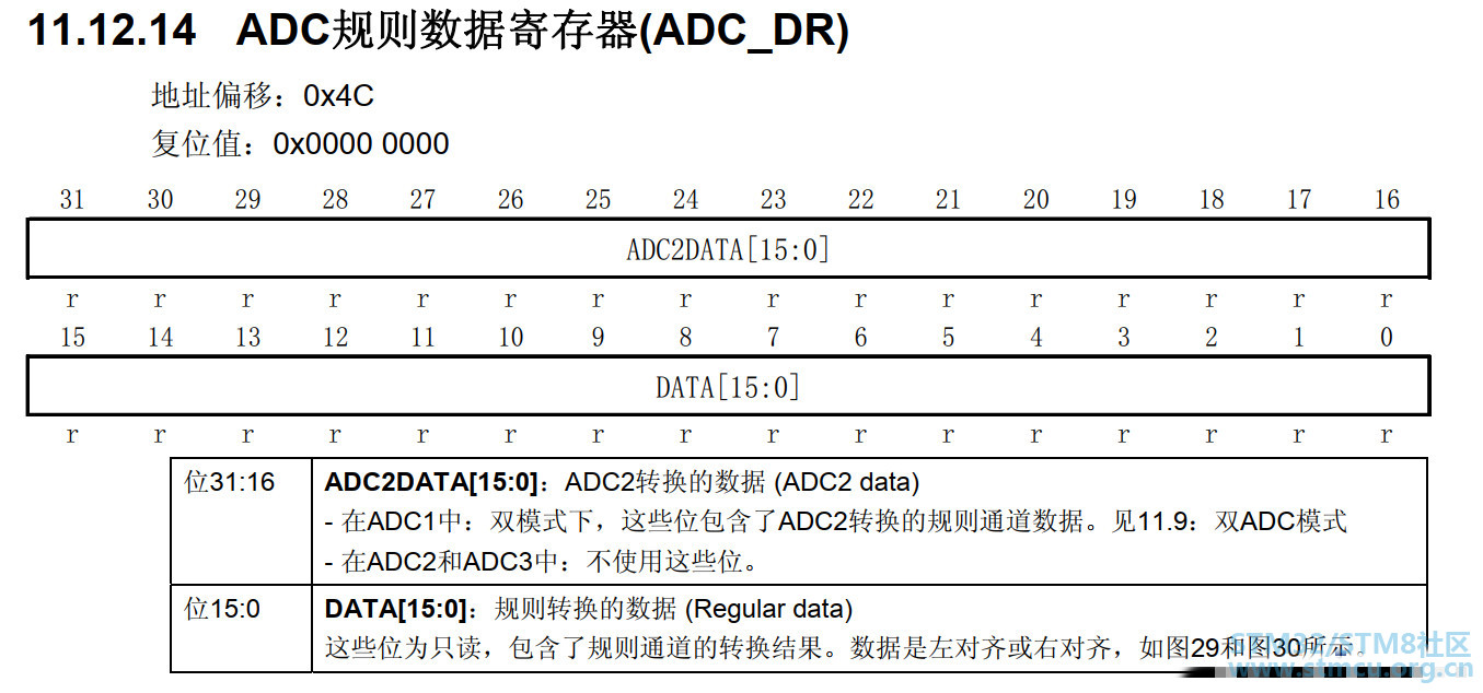

6.数据寄存器2 {. r8 L6 E% D$ H, A7 ~( W
转换完成后的数据就存放在数据寄存器中,但数据的存放也分为规则通道转换数据和注入通道转换数据的。
) r, y7 r4 x! D
规则数据寄存器
' z6 J9 v+ k2 h规则数据寄存器负责存放规则通道转换的数据,通过32位寄存器ADC_DR来存放。
9 b. G1 L! u9 B% s; Y& N/ `7 M' U
9 x1 ^  b! m& r% p& p/ v8 U当使用ADC独立模式(也就是只使用一个ADC,可以使用多个通道)时,数据存放在低16位中,当使用ADC多模式时高16位存放ADC2的数据。需要注意的是ADC转换的精度是12位,而寄存器中有16个位来存放数据,所以要规定数据存放是左对齐还是右对齐。. z$ v4 S# H. h
当使用多个通道转换数据时,会产生多个转换数据,然鹅数据寄存器只有一个,多个数据存放在一个寄存器中会覆盖数据导致ADC转换错误,所以我们经常在一个通道转换完成之后就立刻将数据取出来,方便下一个数据存放。一般开启DMA模式将转换的数据,传输在一个数组中,程序对数组读操作就可以得到转换的结果。

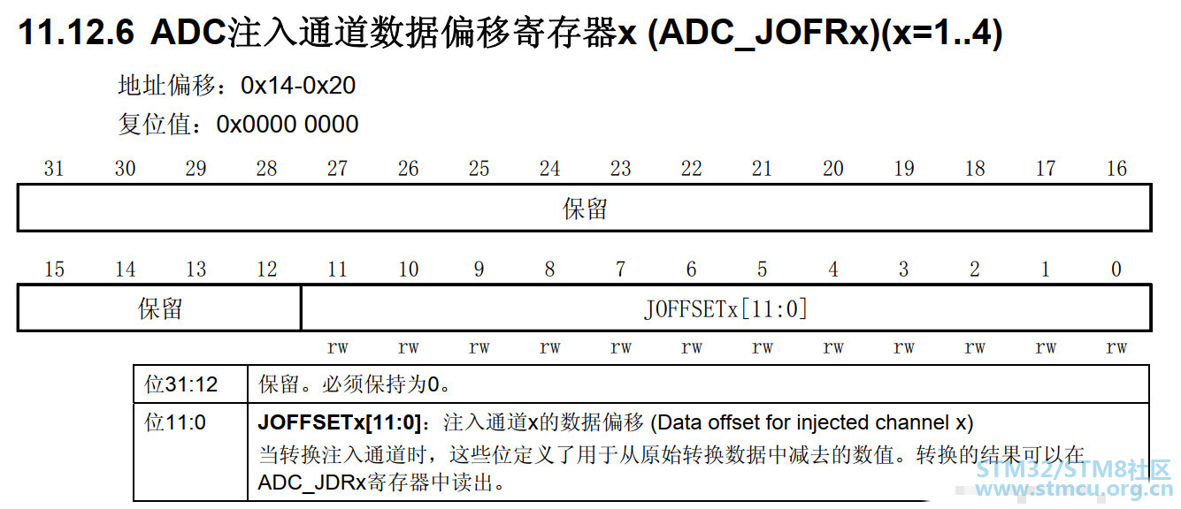

注入数据寄存器  z: c/ I- s( n6 T; P2 }
注入通道转换的数据寄存器有4个,由于注入通道最多有4个,所以注入通道转换的数据都有固定的存放位置,不会跟规则寄存器那样产生数据覆盖的问题。 ADC_JDRx 是 32 位的,低 16 位有效,高 16 位保留,数据同样分为左对齐和右对齐,具体是以哪一种方式存放,由ADC_CR2 的 11 位 ALIGN 设置。

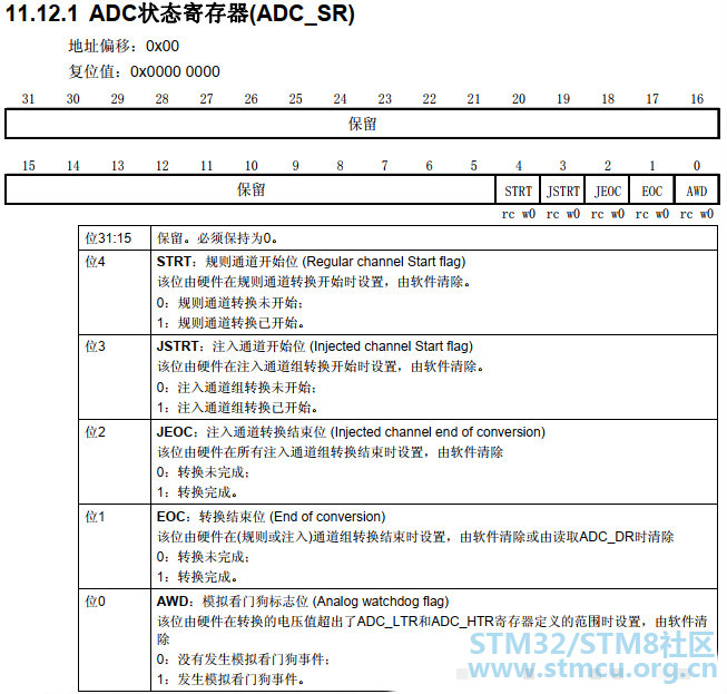

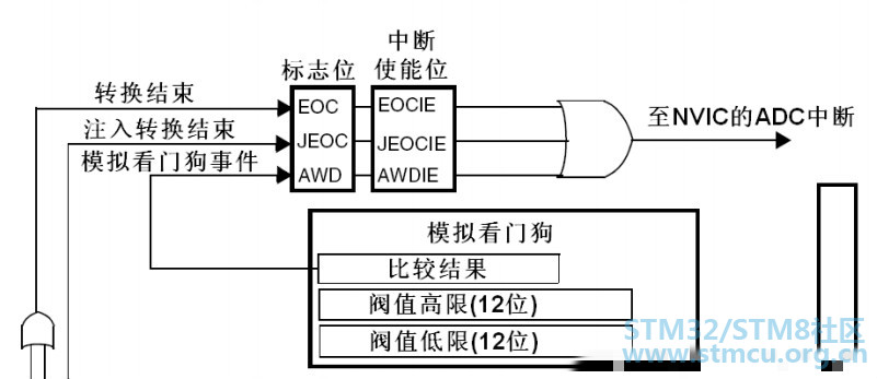

7.中断3 U2 v% I, t6 |
9 p" ~, P! K9 ?$ Y2 N' d1 s
! T% u( W  c, v$ O从框图中可以知道数据转换完成之后可以产生中断,有三种情况:, {0 ^6 @# O9 W( e' u
规则通道转换完成中断9 j7 ?8 e1 z' ^
规则通道数据转换完成之后,可以产生一个中断,可以在中断函数中读取规则数据寄存器的值。这也是单通道时读取数据的一种方法。2 U6 e, @; N' o' j; l
注入通道转换完成中断/ h+ x4 U* F0 P9 f$ ]" ^
注入通道数据转换完成之后,可以产生一个中断,并且也可以在中断中读取注入数据寄存器的值,达到读取数据的作用。3 z6 ?2 [6 m, w7 L. v9 z* k
模拟看门狗事件
) m: _3 \* Y* C0 n: {& ^0 b) Q当输入的模拟量(电压)不再阈值范围内就会产生看门狗事件,就是用来监视输入的模拟量是否正常。
; ^  m+ {' Z! D$ s# ~, L5 k以上中断的配置都由ADC_SR寄存器决定:
# \" \# A& J( a' S& ^+ X. Q. m
* \3 Y" z0 H* O5 \* R& A1 M3 M
% n5 b  Q* T; ~* l% G& x' V, M9 ?

非常详细,注入通道和规则通道可以设定成同一路吗?就是平时是规则转换,一唤酣就进入注入通道?
goyhuan 回答时间:2020-9-21 16:43:23
同一通道为什么分布成ADC1\ADC2\ADC3三个位置?
