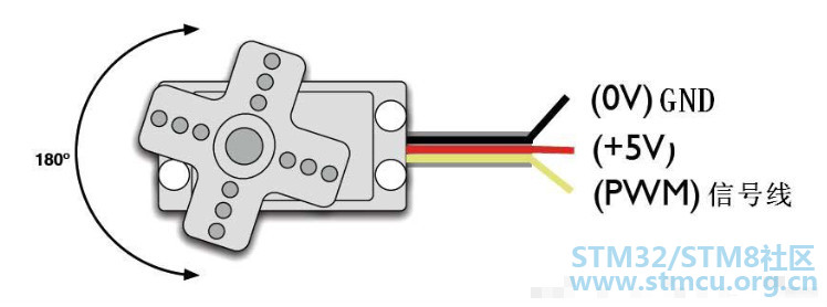

PWM舵机控制原理  p- t6 o3 ]2 c6 U3 u
: C9 W8 \  ^+ r: v6 U2 W' X7 `
标准的 PWM 舵机有三条控制线,分别为:电源、地及信号线。
9 Q4 c+ N8 O5 r
: \$ ^; S( c- f7 c0 ?2 v1 H
- s0 H" M: b( S( l
市面上大多数180°舵机需要的PWM波周期通常为20ms,高电平接收时间通常为0.5 ~ 2.5ms,对应舵机旋转角度为0 ~ 180°。用PWM波控制舵机时,只需将时钟的周期设置为20ms(50Hz),并且通过改变比较值pulse改变PWM波的高电平时间来控制舵机旋转的角度.

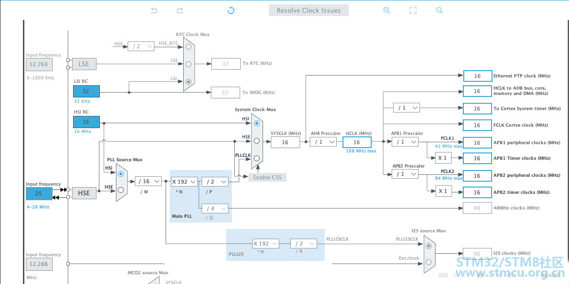

STM32CubeMx主要配置8 L1 H' @& ]4 l! N' j( L, l
对于STM32,我使用的是STM32CubeIDE + Mx 进行开发。时钟框图为默认配置,如图。
1 `2 n5 d$ W/ Q5 @1 r7 z) z, j
% m' y$ ]# H0 Q: V; E& p4 U
. r; C7 e( n( ^% J( C

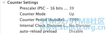

TIMER& l" N+ v1 X: |; X; S, @
由于需要控制6个舵机,我选择了TIM3(4路PWM输出)和TIM9(2路PWM输出)。2 H  g# S( J) _  z
PWM输出的频率由时钟APB2决定,由时钟框图可知此处的APB2频率为16MHz;PWM波频率计算公式为:
W = APB2 / (PSC + 1)(ARR + 1)
其中PSC为分频系数,ARR为自动重装载值。这里我将PSE设置为39,ARR设置为7999。
1 m! g9 t5 }4 O2 \6 c
& g* R4 H$ L0 F1 }( Q% N8 p4 d1 b' ^1 x$ q

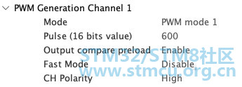

注意,这里的计数模式(Counter Mode)不同时,会导致接下来比较值值相同时舵机的旋转方向不同。
由于PWM波高电平时间需控制在0.5 ~ 2.5ms内,所以各PWM通道的比较值(pulse)必须控制在200 ~ 1000之内; (8000 x 0.5 / 20 = 200)(8000 x 2.5 / 20 = 1000)
当舵机旋转角度为90°时,pulse值应为600。这里我将各个PWM输出通道的比较值均设置为600。
! \( s- c# j! v/ i% Z
- d6 r3 W( h; E/ c/ C

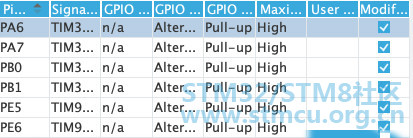

由于我手头上的机械臂中的一个舵机用于控制机械爪,其为90°舵机,所以在配置控制该舵机的PWM通道时,比较值范围仅能为200 ~ 600,中间值为400我使用的单片机为STM32F407VGT6,其TIM3和TIM9所对应的PWM输出通道分别为PA6, PA7, PB0, PB1和PE5, PE6。
* p9 g/ I$ |2 u5 u6 ~8 J8 K/ g这里只需将这些IO口设置为复用推挽输出以及上拉即可。

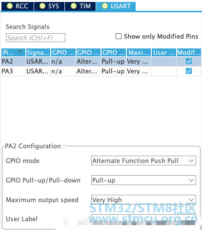

串口配置
2 c' P5 n# F1 L5 y9 m+ r# j
这里我选择USART_2用作串口通讯,其Tx与Rx分别对应为PA2、PA3。
9 ?4 a1 t# ]" D# ?6 H. y1 g

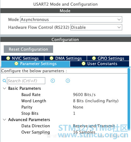

串口的配置如图所示。
/ w) C# m( {8 {$ U3 b" q
( j- A5 }) q  H3 k2 U% |! {/ n& E: l2 }
这里使用异步通信模式,注意波特率等参数需与上位机相匹配。
6 ^1 T* L+ T3 x4 c0 G6 l! T; ]
! N  h+ a% ?: H; f
6 I$ t  B: U, H; A2 ?8 A3 P
PA2与PA3均设置为复用推挽输出,上拉。
" v" R; P& L# l. @% g( ^
