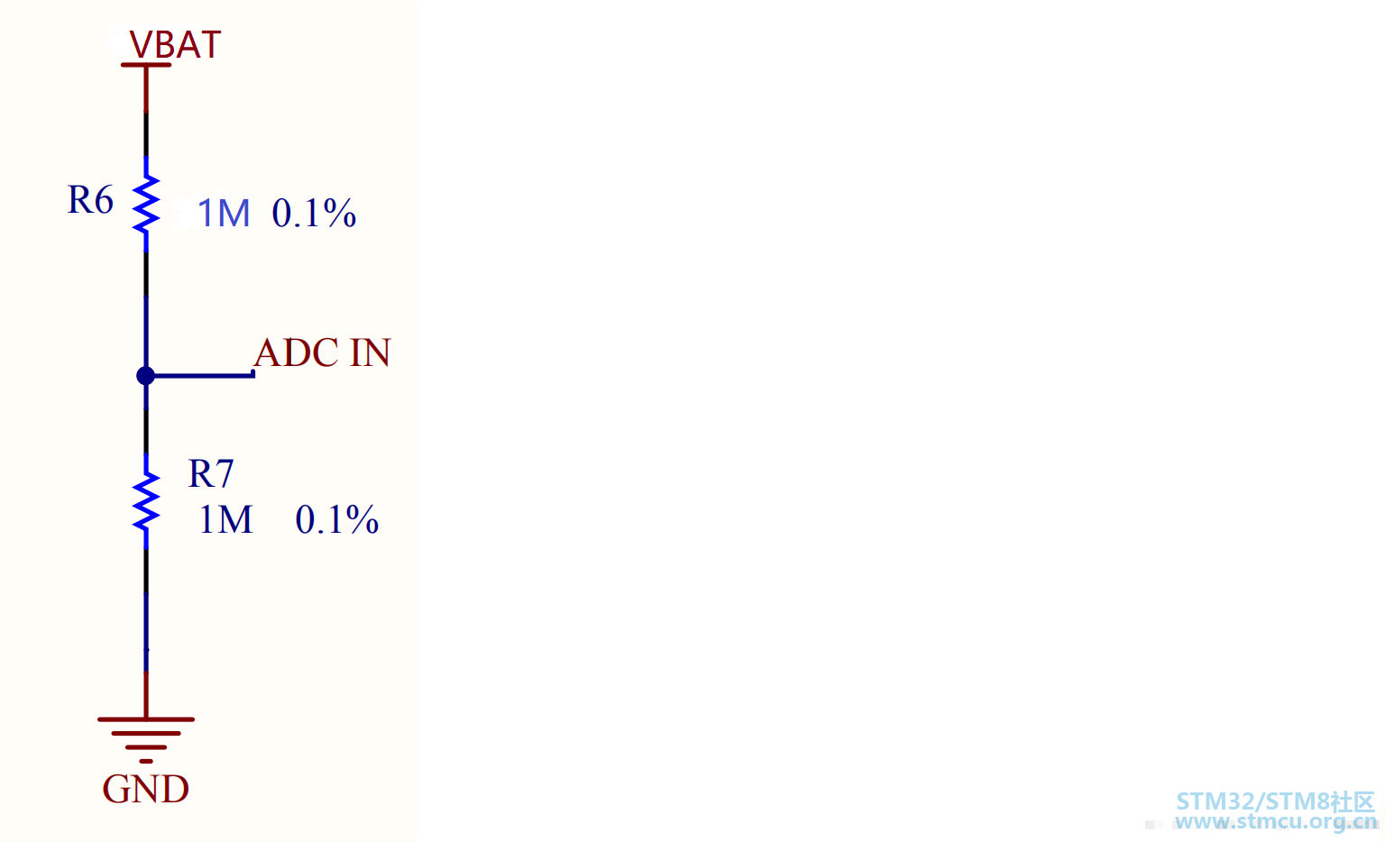

初始设计是用两个阻值相同电阻分压直接进行ADC采集,阻值1M,由该电路引起的待机电流为4.2/(1000 +1000)mA=2.1uA.此时比较合理。
  x( Y! K/ n) l% ]6 G
: E; o/ r+ Z% a% b0 x1 r+ q
编程采集数据时发现测试电压与实际电压有偏差,测试值总比实际值偏小一点。在软件上做补偿,把值修正了。
但是换一个板子测试的时候发现测试的电压又不准了,此时知道通过软件补偿这种方法行不通。那么只能从硬件找原因。

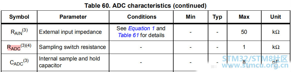

查找datasheet发现AD的输入阻抗最大只有50KΩ。

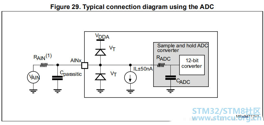

图中RAIN:外部输入阻抗,STM32芯片中这个值最大为50KΩ;
RADC:采样开关电阻,最大值为1KΩ;
CADC:内部采样和保持电容,最大值为7pF.
在ADC数据采集的时候需要有电流流入,那么RAIN会产生一个压降。阻容网络中的RADC和CADC上,对电容的充电由RADC控制。随着源电阻(RADC)的增加,对保持电容的充电时间也相应增加。
对CADC的充电由RAIN+RADC控制,因此充电时间常数为tc = (RADC + RAIN) × CADC。如果时间过短,ADC转换的数值会小于实际值。
通过以上数据知道,采集精度跟采集时间和输入阻抗有关。但是通过计算得知,如果输入阻抗为300KΩ,那么充电时间约为2.4uS。在软件上把采样周期调到最大(ADC_SampleTime_239_5Cycles,频率为12M,时间19.9uS),还是存在误差。说明此时跟周期不是主要原因。
问题出在输如阻抗大于IC里ADC允许的最大阻抗。充电时电流分两路,一路经过R1到R2到地,还有一路经过R1流入MCU的AD接口。(不知是不是IO口会有一定的漏电流到地,IL)此时相当于在R2旁边并了一个电阻到地,检测点的电压不是标准的1/2Vbat.

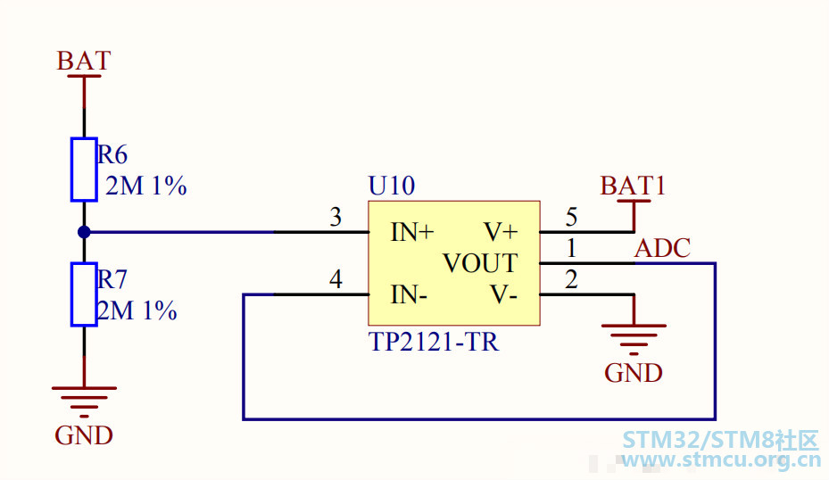

1.加入电压跟随器  P# z3 }2 M7 v1 J
由上面调试可以确定是AD采集输入阻抗过大的问题,加入电压跟随器后的阻抗可以低至毫欧级,因此选用一个低功耗(待机600nA)的电压跟随器可以完美解决这个问题。此种方案成本较高,但稳定度和精确度高。

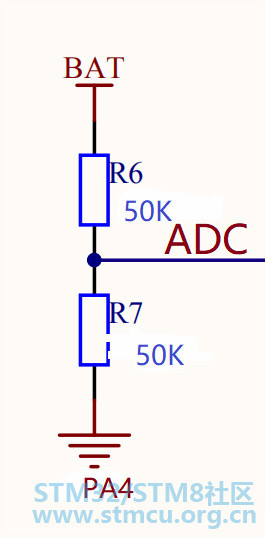

2.休眠时控制参考地3 R$ A2 Q1 O( n+ D1 v# \$ i
分压电阻选用在阻抗以内的阻值,工作时采集电流高点可以忽略,休眠时通过单片机控制采集电路GND来减小功耗。单片机休眠时将PA4拉高,待机电流为(4.2-3.3)V/(50+50)mA=9uA。此种方案电路设计最为简单。

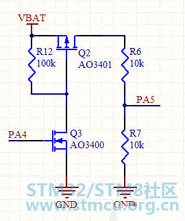

3.休眠时控制参考地) S0 C7 o; `) V' |
用MOS管控制电量采集开关,此种方法休眠时电流最小,几乎不计。休眠时PA4为低电平关断测量分压电阻不耗电,要测量前置高,在PA5测量电压。

还是没明白方法二中,PA4怎么接?& G4 Q3 F( V& o" q* r
1 o% f. d2 B+ L' M& n& b/ HPA4与地相连?还是程序控制PA4高低电平?3 \- V5 Q) a+ \- Q& d9 d
# a& i# d. a) l0 ~6 A如果程序控制PA4为高电平,这样ADC电压值不就超过Vref了吗?
西点钟灵毓秀 回答时间:2021-3-4 09:03:27
ldptest 发表于 2021-2-1 16:582 J6 |4 C- C# X& y
还是没明白方法二中,PA4怎么接?( r0 b, o, Y% l* b" z
( y/ _6 f" Z+ i# o7 [4 x0 j9 S6 \
% b7 H1 Z$ y- S- C4 D) h: p楼主只是放了个地的符号,其实是直接接PA4的。
网络孤客 回答时间:2021-3-4 15:00:36
zts329547875 发表于 2021-3-4 09:036 o+ C4 ~( J% O& H
2 |8 q8 h) _# o/ h% s) }
这个后来琢磨明白了。+ o$ B" y/ S- Q& y' g' O1 p: R
  O4 e+ W1 c/ r如果测量电池的电压,4楼的更方便。
