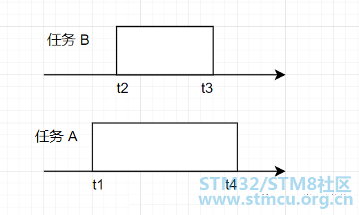

任务 A 在时刻 t1 到 t4 之间完成,任务 B 在时刻 t2 到 t3 之间完成,它们的运行时间段有重叠部分,这种运行方式称为“并发”运行。在多 CPU 系统中,并发运行着的任务确实都有自己的 CPU ,它们的运行状态就是真正的并发执行,如下图所示:
* g% l3 o$ j% G1 Q8 _
微信图片_20200922121413.png 任务并发执行

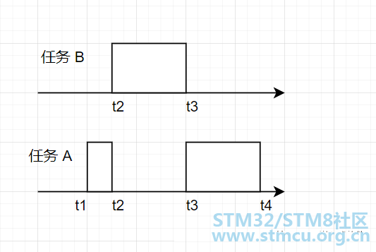

在单 CPU 中,操作系统的任务调度功能解决了这样一个问题,嵌入式实时操作系统的内核都是采用 “可剥夺型”的任务调度算法,这也就意味着一个已经就绪的高优先级任务可以剥夺另一个正在运行的低优先级任务的运行权而进入运行状态,如下图所示:
2 I  C/ P; V  U6 {& M) ~+ [" M
微信图片_20200922121420.png 单 CPU 任务并发执行

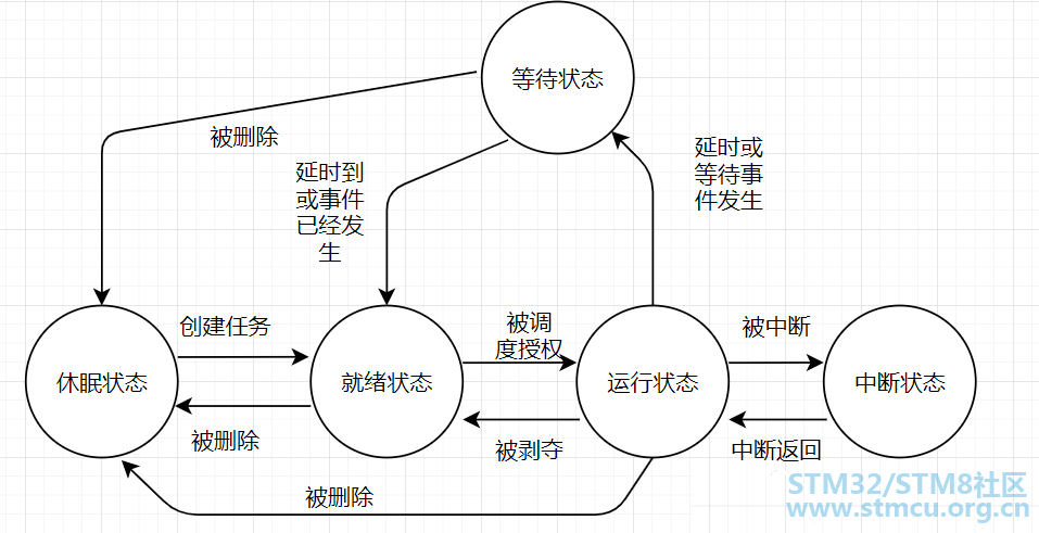

任务的状态是动态变换的,这意味着这些任务并不是随时都可以运行的,任务具有以下五种不同的状态下图用状态图的形式表示出来。
4 ]- ~) j/ S* O' q2 j
微信图片_20200922121423.png 任务状态图8 w8 @. x, J0 Q

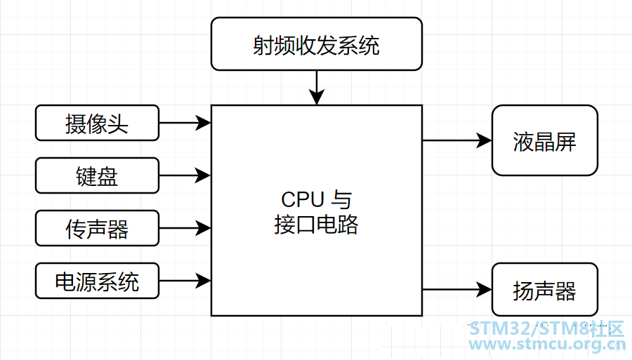

设备依赖性任务划分
假设现在有如下一个具备输入输出功能的系统:
/ ^: s0 X7 J. K, G
微信图片_20200922121426.png 输入输出系统
6 F, y. H. o. W4 X8 ~- a
通过上述框图大致可以明白整个系统的工作流程,通过键盘输入数据,以及摄像头采集图片信息,送至 CPU 进行处理,然后系统通过输出设备液晶屏以及扬声器输出相关的信息,围绕 CPU 为中心,那么我们就可以这样来进行划分任务:键盘任务,显示任务,数据采集任务,控制输出任务和通信任务。

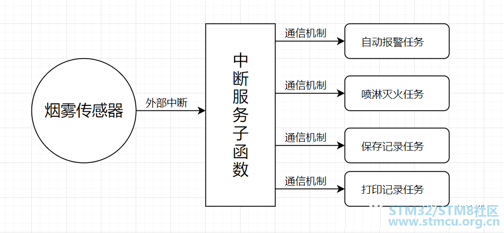

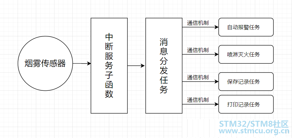

除了将关键任务和其他功能的任务相剥离,并设置最高优先级以外,还有一种方法能够使得关键任务得到准确执行,那就是采用中断的方式,比如说,在火警的报警系统中,让传感器的火警信号触发一个外部中断,中断发生便完成了信号检测功能,再由中断服务函数使用某种通信机制通知其他任务。下面是示意图:
% \) |/ O5 Y$ ~& j' ^
微信图片_20200922121430.png 火灾系统
% g5 K1 R6 g. t% B) a- [% K" C
我们知道为了提高系统的实时性,中断服务函数应该尽可能地短,所以,我们可以进一步进行划分,将与任务通信这部分的程序剥离出来成为一个任务专门用于通信,这样, ISR 负担就更小了,下图是示意图:
7 _! I4 |  r* V/ k
微信图片_20200922121433.png 用 ISR 完成关键功能
6 c, F" v7 O; m: a
由上图我们可以知道多出了一个任务,消息分发任务,消息任务的存在要不能干预到关键任务的运行,但是同时呢,又必须能够及时地通知到其他任务的运行,因此,消息分发任务的优先级也就确定了,其优先级要低于所有关键任务,优先级要高于所有的操作任务。

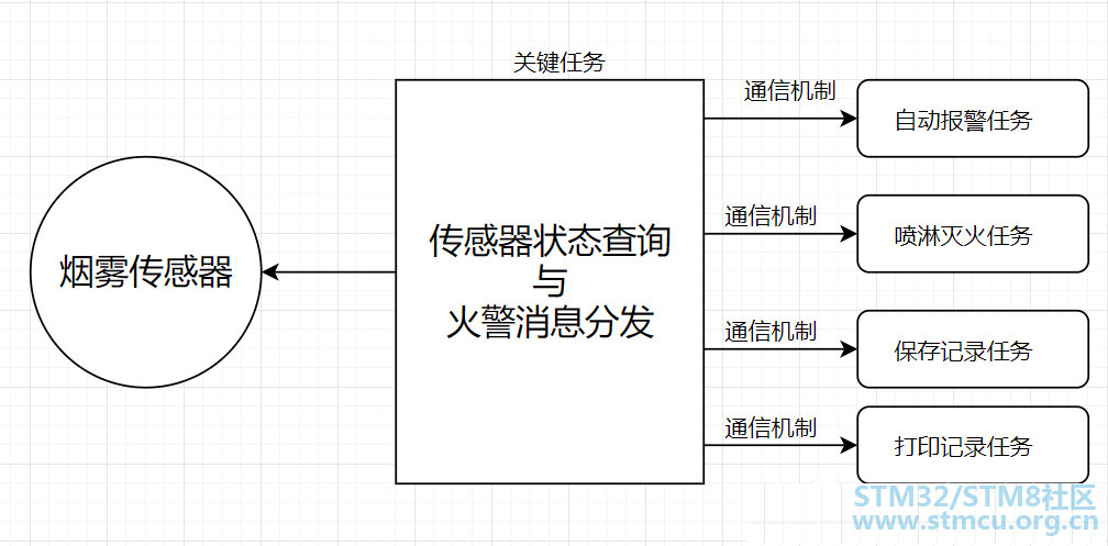

还有一种情况,就是关键任务不能由中断启动,则可以将该关键功能用一个独立的任务来实现,如下图所示:& ]# l( w$ ]$ D% H
微信图片_20200922121436.png 关键任务完成关键功能
" ~- Z1 X8 _( W" M* g. z这个时候,已经不能用中断的方式来检测报警信号了,那么就需要不停的查询烟雾报警器的状态,防止漏掉了重要的信息。当查询到了报警信息的时候,在通过通信机制通知其他任务完成相应的操作。

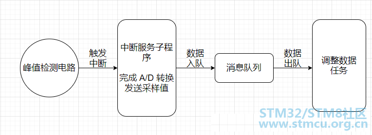

”紧迫性“是指某种功能必须在规定的时间内得到运行权(及时运行),并在规定的时刻前执行完毕(按时完成),可见这类功能有严格的实时性要求,大多数紧迫任务是由异步事件触发的,这些异步事件一般能够引发某种中断。在这种情况下,将紧迫任务安排在相应的 ISR 中是最有效的方法。如果紧迫任务不能够安排在 ISR 中,那么为它安排尽可能高的优先级是解决“及时性”的有效方法。要达到按时完成的目的,必须使得紧迫任务需要执行的时间尽可能的短。办法就是对紧迫任务进行瘦身,尽可能地剥离不太紧迫的任务,只剩下必须立刻做的操作,将被剥离的不太紧迫的操作另外封装成一个任务。
下图是一个数据采集任务,数据采集时一个紧迫任务,通过峰值检测电路触发中断,在中断里完成 A/D 转换,下图是整个数据采集系统的示意图:! G- V' R' l4 Q/ \; O; }4 i  r
微信图片_20200922121440.png 数据采集系统框架/ I3 y  a* M3 j7 Z. }$ P

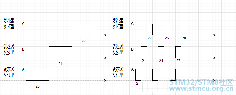

用户应用程序中消耗时间最多的就是各种数据处理单元,这种单元通常不止一个,他们通常为不同的功能服务。应该将这些单元划分出来,分别包装成不同的任务。由于这类任务需要消耗较多的时间,那么他们的优先级必须安排的比较低,除此之外的方法,如果操作系统支持将多个任务安排相同优先级的机制,那么当有多个数据处理任务时,可安排相同的优先级,采用时间片轮转的方式运行,如果操作系统不支持多个任务具有相同的优先级,那么可以将多个需要并行的数据处理任务分成多个数据处理任务,原理如下图所示:& i1 I# ^2 q& L( X6 I: H' M! b
微信图片_20200922121444.png 模拟时间片轮转

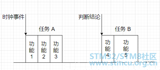

触发条件相同任务的划分
如果若干功能由相同的事件触发,则可以将这些功能组合成为一个任务,从而免除将事件分发给多个任务的工作量。但是这也必须有一个条件,就是当以某种次序顺序执行这些功能的时候,各个功能的实时性要求仍然可以得到满足,这是关键。同时,这里说的触发条件相同的任务,通常外部触发的任务一般是关键任务或者紧迫任务,需要按照前文所述的方法来进行任务的划分,符合本类任务的触发条件通常是内部事件,比如说一个时钟事件,也就是说到了指定时间就触发这个任务,或者说是某个任务运行之后得到一个结论,这结论又触发了一个任务。如下图示意图所示:
* p  b* A$ w& d/ L( k1 K& P: U& ^
微信图片_20200922121447.png 触发条件相同的任务
% I2 @( K* V$ c9 e. C$ V
另外,需要注意的是,在任务内部,各个功能的执行顺序要尽可能安排的合理一些:
  • 如果各个功能之间存在有因果关系。则按因果关系安排执行顺序,如先计算,后输出结果
  • 如果各个功能之间完全独立,则按照实时性要求的强弱安排执行顺序。
