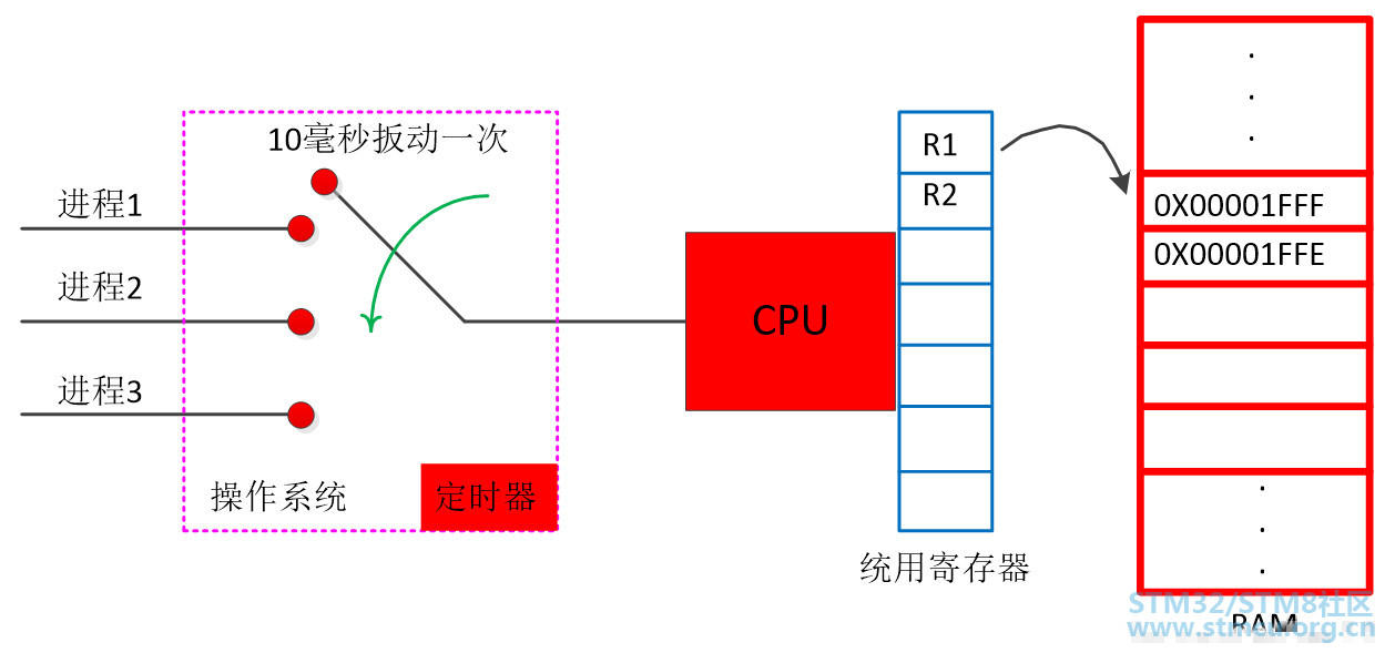

操作系统调度策略及时间片轮转策略
: Z) y4 i7 W2 j) n9 r1 r( W- G
有了操作系统,每个功能都是自行封闭的函数,函数上加上了while(1)循环,也叫每一个进程都变成的死循环,故主函数中的while(1)中就不能在写程序了。那么在操作系统中如何将某个进程结束呢?操作系统采用的是任务调度,意思是由操作系统按照特定的调度策略在后台对进程进行切换。从C语言角度叫函数,但是在操作系统中叫进程。
操作系统的调度策略:最基本的调度策略是基于时间片轮转。

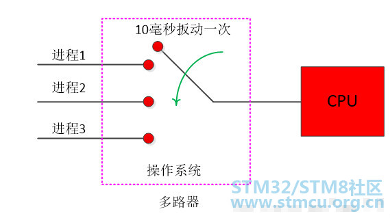

如果操作系统给某一进程一定的时间,就会出现三种情况,进程运行完毕若干周期,进程刚好运行完,进程没运行完毕。如果每个进程分配10毫秒,系统由三个进程,则一个系统运行周期是30毫秒,那么在第40毫秒则会继续第一个进程未完成的位置继续运行,也就是上次进程切换点的位置继续向后执行10毫秒。但每个进程运行完毕所用的时间是不一样的,有些进程可能都不需要10毫秒的时间,那么这个10毫秒的进程分配时间就没有必要了,因此操作系统应该对即将运行的进程有一个判断,即有没有运行的必要,故纯粹的时间片轮转是不实用的。
' b! K# z: S7 s" y, F
% E4 J1 R- e+ w2 u% U
如果前一个进程在分配的时间内提前结束进程,那么操作系统需要采用调度算法从众多进程中挑选一个进程送进CPU进行。切换到哪个进程的依据,是把每一个进程当前所处的状态分为5种状态(操作系统休眠态、就绪态‘运行条件具备,但操作系统未切换’、运行态、挂起‘运行条件不具备,需要进程间通信通知’、删除),根据进程将要执行的必要性对其进行切换。操作系统的功能类似一个多路器,如上图所示。任何操作系统在运行时都离不开硬件定时器,这是操作系统与硬件唯一的关系,剩下的就只有软件问题。
* j* h- l2 P) S# G

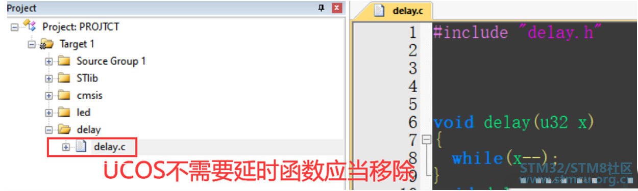

程序植入系统应当将外设在裸机条件下调试好,再引入操作系统,否则容易出错。
(注:将程序中的delay()函数删除)

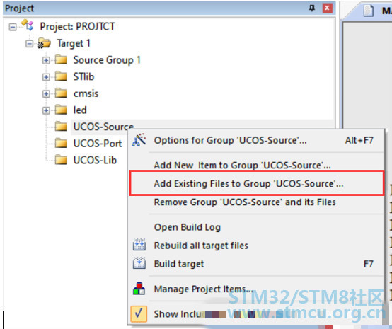

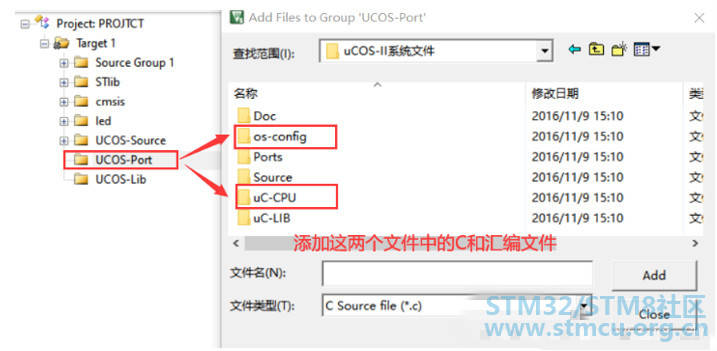

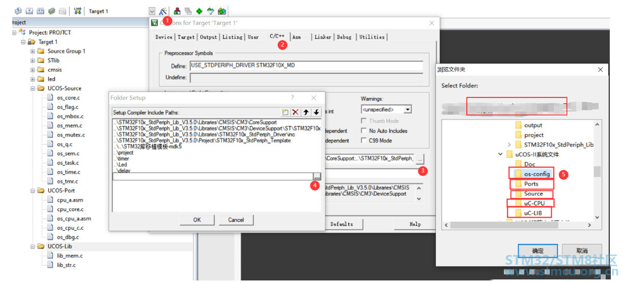

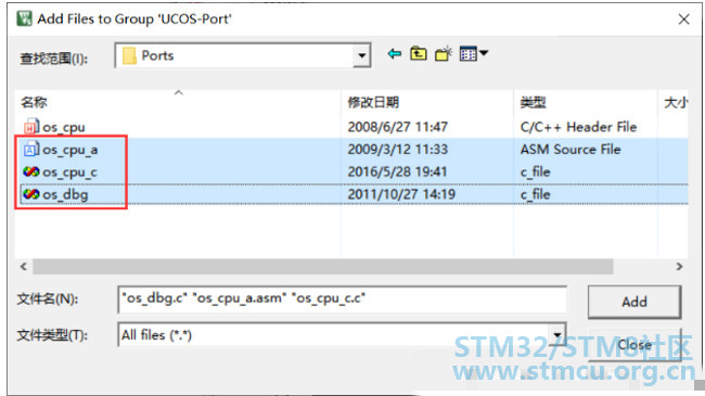

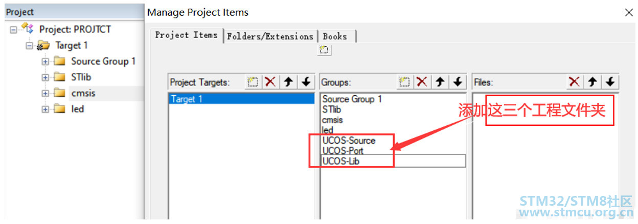

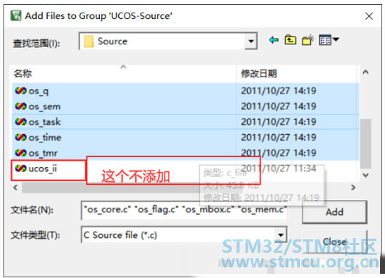

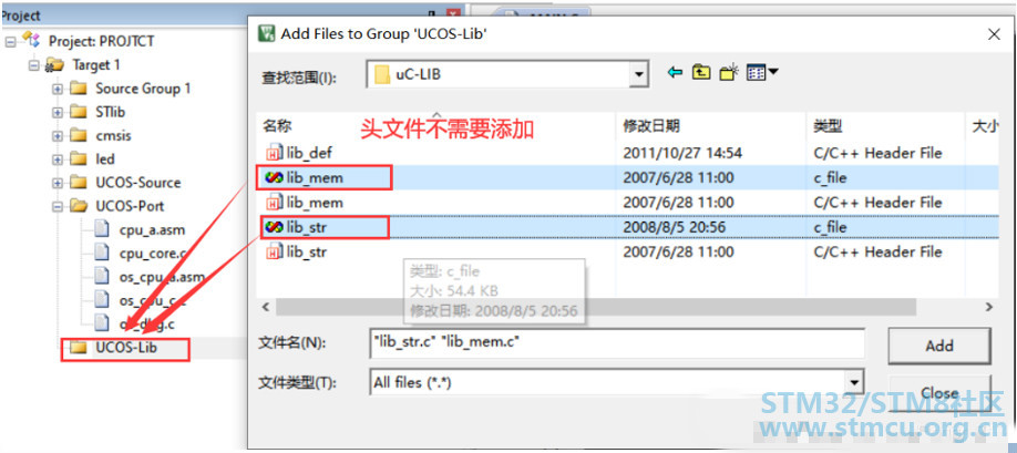

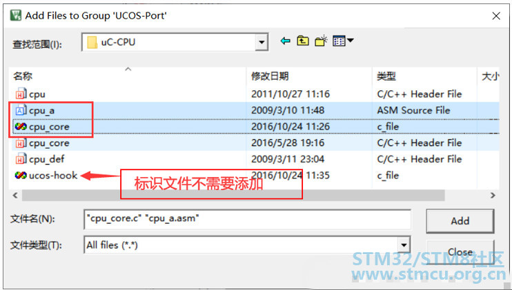

将UCOS文件添加到工程中去,建三个分组,一个存放始终不修改的代码(UCOS源码);一个存放跟CPU相关的汇编代码跟C代码;一个存放UCOS的库。
. Y, @6 e, l3 r6 u+ u! A
" f8 K4 W  N% }* R0 Y
5 头文件不需要添加,编译器会自己寻找,但要添加头文件的搜索路径。
6 编译0错误,0警告

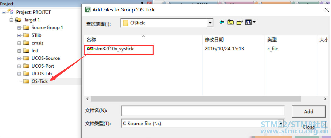

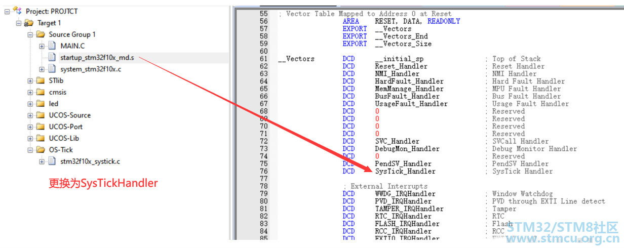

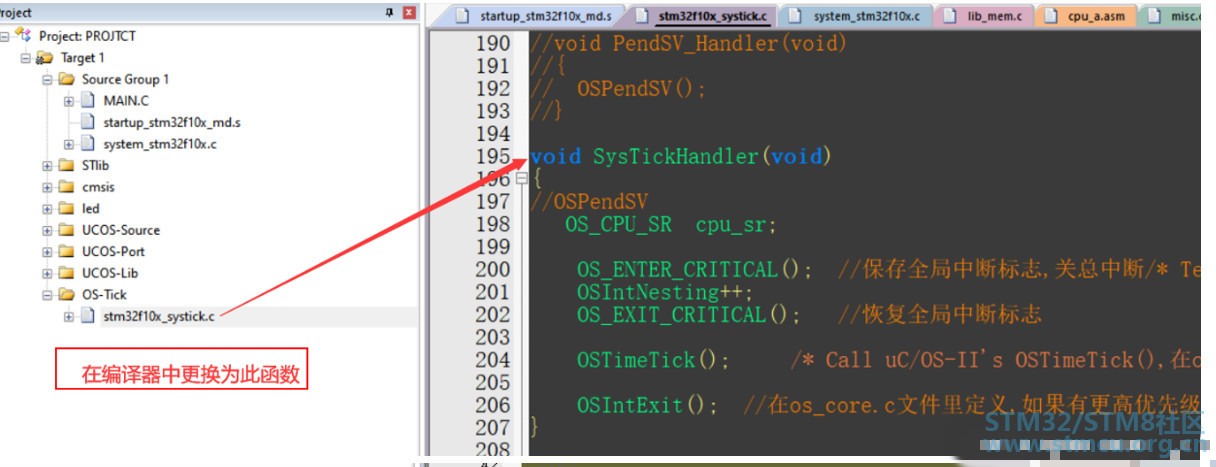

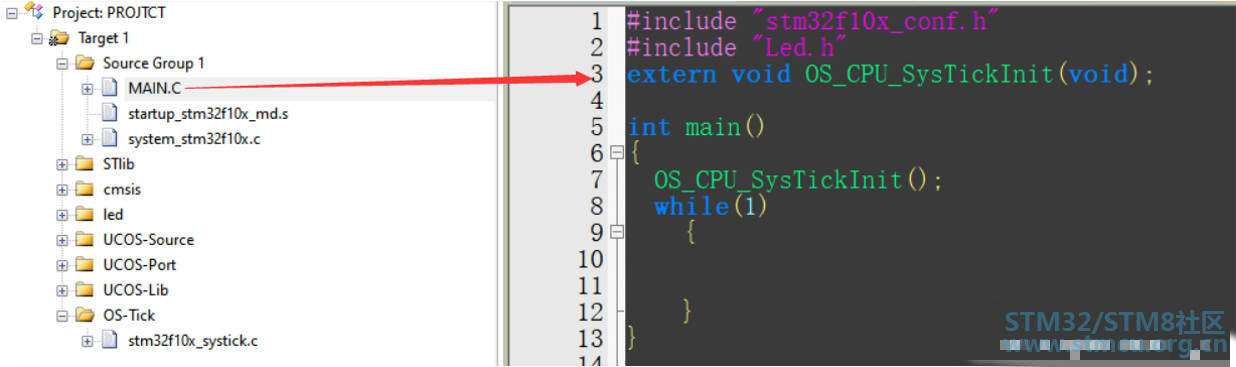

7 添加UCOS的tick
! Z1 x0 Q# _6 f7 C  f

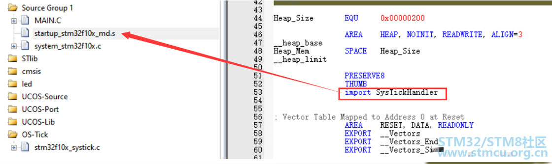

8 tick函数的异常向量入口地址
) w0 F. k$ ?3 q' Y" Y
同时注意,tick函数是用c语言写的,在汇编语言中调用C函数应当在汇编文件中进行申明。申明如下:
( x' {/ ^5 x5 @' L

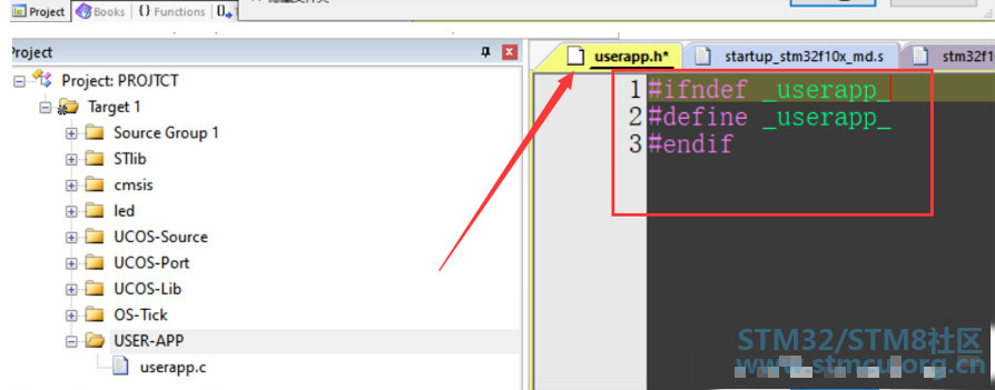

9  添加头文件*include “includes.h”,在主函数上应当初始化OSInit();

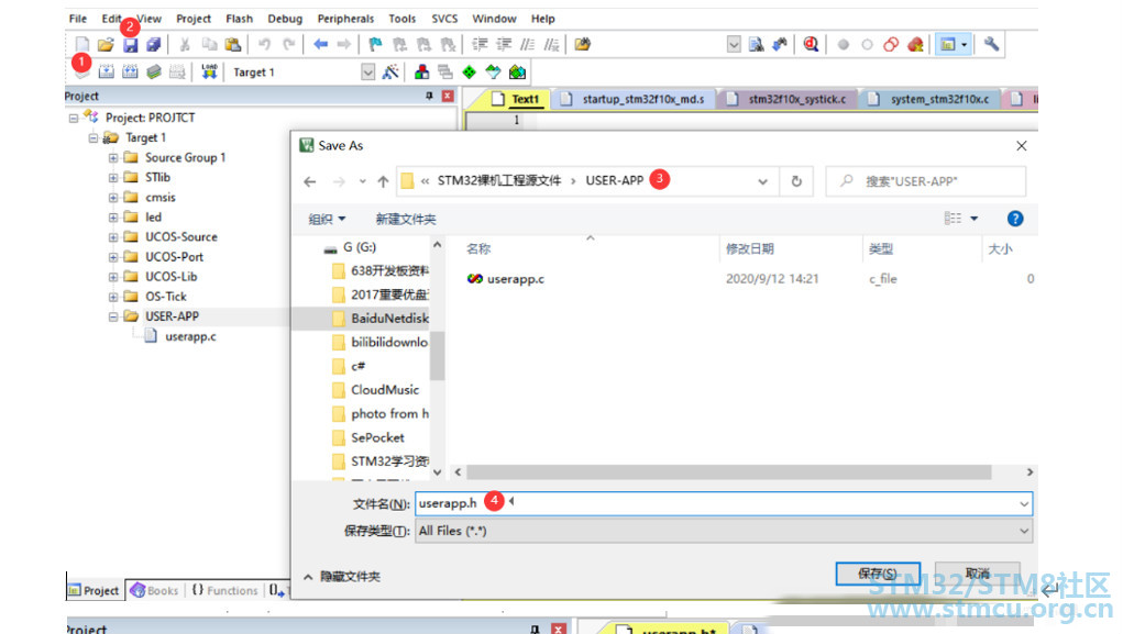

10  建立分组存放用户编写的APP
11 准备用户任务代码
在app.c中创建两个进程
