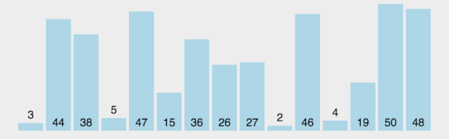

1 冒泡排序
算法思想:
  • 比较相邻的元素。如果第一个比第二个大,就交换他们两个。
  • 对每一对相邻元素作同样的工作,从开始第一对到结尾的最后一对。这步做完后,最后的元素会是最大的数。
  • 针对所有的元素重复以上的步骤,除了最后一个。
  • 持续每次对越来越少的元素重复上面的步骤,直到没有任何一对数字需要比较。1 Q5 O) g. h) T6 @
微信图片_20200922142458.gif 冒泡排序动图演示代码:
' d2 I' ^/ x; o. I4 @' xvoid bubbleSort(int a[], int n)3 g% [. _9 K& p9 j% v3 T
- f2 t3 x( U. Q% p' V  for(int i =0 ; i< n-1; ++i)4 _5 c1 _8 n- H, `2 s, O% G, {
  {" U! Z- `1 b, x0 j+ R, W8 y
    for(int j = 0; j < n-i-1; ++j)
/ S! p/ e7 n. ?# u+ B& V# i, y    {& r9 u1 n7 `! c) H0 p& Z- P
      if(a[j] > a[j+1])" U+ o# x6 L# v# q$ T6 p( ^0 J
+ }9 c5 t1 f- [. n  B2 C9 x& l  F        int tmp = a[j] ;  //交换
' |" i: k" o0 v# _; X6 {        a[j] = a[j+1] ;
2 `* O8 x% q6 c1 T$ ?) Z2 B        a[j+1] = tmp;
% A9 h5 a9 X1 j, e( B4 S      }/ }2 X7 k' Z5 t! ^8 y- E
    }3 g: i/ ~1 L1 W/ s
  }1 M( Z9 d! y( L: V- R- {

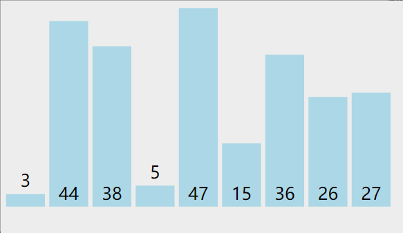

2 选择排序
算法思想:
  • 在未排序序列中找到最小(大)元素,存放到排序序列的起始位置
  • 从剩余未排序元素中继续寻找最小(大)元素,然后放到已排序序列的末尾
  • 以此类推,直到所有元素均排序完毕6 U; h! a! B5 j, ]3 z% }
微信图片_20200922142505.gif 选择排序动图演示, b# v5 f( S- u  }8 z7 }' z
代码:
  t: \; ]9 R; v- |7 qfunction selectionSort(arr) {
" X6 ~" r, f, g8 @% \% c; D. C1 ^9 U    var len = arr.length;
% f  ~) V' Y* A* K( o    var minIndex, temp;  x( j: V$ g8 I# `5 a
    for (var i = 0; i < len - 1; i++) {
5 b) S# Z& [& H, u! p2 F( M        minIndex = i;
) X/ V: \/ ?6 M0 N, j" ?# A        for (var j = i + 1; j < len; j++) {
3 o2 F" t0 j* U' O* A  \' N7 X6 @$ I            if (arr[j] < arr[minIndex]) {     // 寻找最小的数
: w: ~4 p  d& [0 M& N, h                minIndex = j;                 // 将最小数的索引保存
4 I0 t  `. g4 {            }
' t# T4 O; X$ G: h9 [        }4 F+ n3 c; _, _8 W/ p0 e
        temp = arr;
& C$ H& J9 ?5 u2 i- [        arr = arr[minIndex];- @& w/ \$ e4 ~
        arr[minIndex] = temp;
6 H3 B# K, K- W1 {* j0 d; G2 g: s    }' B+ F- d3 q: D7 W) m
    return arr;% |7 v; j6 D7 S6 q- m5 l
}2 c' Q) S8 t% Y& m7 N+ ?1 v) @. v

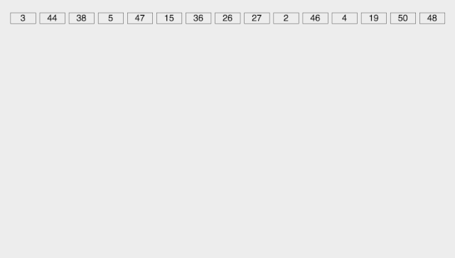

3 插入排序
算法思想:
  • 从第一个元素开始,该元素可以认为已经被排序
  • 取出下一个元素,在已经排序的元素序列中从后向前扫描
  • 如果该元素(已排序)大于新元素,将该元素移到下一位置
  • 重复步骤3,直到找到已排序的元素小于或者等于新元素的位置
  • 将新元素插入到该位置后
  • 重复步骤2~5
    / n* V( E1 A* g& _# [! e: y  r
微信图片_20200922142510.gif 插入排序动图演示
" D2 V. N! G5 {
代码:  {. f/ S/ r) n; n2 b
void print(int a[], int n ,int i){
2 m' O' z- H# G% S. V4 {. o  cout<<i <<":";  I& e+ ~1 X# t+ G$ V4 D
  for(int j= 0; j<8; j++){
8 ^% {( P; H: E+ m    cout<<a[j] <<" ";
* _3 o8 t( R  [  A5 a* a  }
8 s% u& [: K. Q4 e5 J  cout<<endl;; E% a- r% d" L0 d7 Z) h' c
}" P+ C0 K4 A1 y$ T
void InsertSort(int a[], int n)
; G) Q0 H+ _$ m2 Y5 S{
2 C- U6 c! B7 ~% p) ^- u- ~  for(int i= 1; i<n; i++){
7 H% u: m- z  U. j% ~+ O& `7 M" X    if(a < a[i-1]){   //若第i个元素大于i-1元素,直接插入。小于的话,移动有序表后插入7 ~' a: l& `( o; U6 Y0 g# C- E
      int j= i-1;
, E4 _1 g7 g1 `$ t9 |. e4 k. J      int x = a;     //复制为哨兵,即存储待排序元素
( H/ S1 M' ~1 G8 {      a = a[i-1];           //先后移一个元素- R. r; Y& ]# T7 H$ _% c* f) P+ N
      while(x < a[j]){   //查找在有序表的插入位置% Z  F9 h5 {; l# G
        a[j+1] = a[j];
8 A$ P6 L( \) ]7 O        j--;     //元素后移1 L. j4 {2 t  X: H5 m( Y
/ x. r) \6 A- @      a[j+1] = x;     //插入到正确位置
  @# h  G+ K+ {: \' [! B    }
9 B8 y" L6 Q7 k5 P    print(a,n,i);      //打印每趟排序的结果
, Q1 y! a1 Q# o( C  }
# @# ]! B; n" M* A# ^
7 K" @" |$ L& W/ n- w: a* }0 F; C}3 D7 t) Q5 f4 O
# c2 A! C4 Z2 r3 J: bint main(){
/ n/ k* ?* }) K" i  int a[15] = {2,3,4,5,15,19,16,27,36,38,44,46,47,48,50};
! o7 g& {8 }, x8 L4 ~  InsertSort(a,15);/ a: N5 d2 U8 ^: X  h3 M  J
  print(a,15,15);
) W3 ?3 c( P+ G9 e' C}

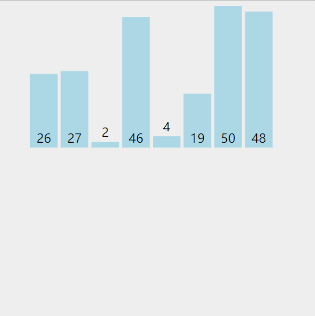

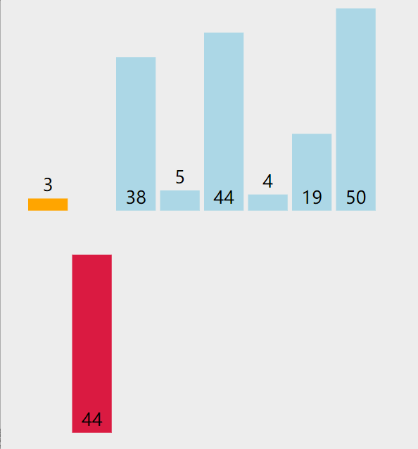

4 快速排序
算法思想:
  • 选取第一个数为基准
  • 将比基准小的数交换到前面,比基准大的数交换到后面
  • 对左右区间重复第二步,直到各区间只有一个数' E3 L. z% c" L$ ^8 s: _- m- t- w
微信图片_20200922142514.gif 快速排序动图演示
+ T0 f: z; h& W9 E
代码:0 n; j+ b0 _2 A6 t, p" M' v. N) ?
void QuickSort(vector<int>& v, int low, int high) {& ?& K" ]% |5 \% A& c
        if (low >= high)                // 结束标志
0 @1 W4 ~' z- q1 m% W                return;( b3 l! L6 U6 i6 U3 P  @, j
        int first = low;                // 低位下标
" L2 T* j4 b$ o9 K( f        int last = high;                // 高位下标8 f) q. N: Z: C% S
        int key = v[first];                // 设第一个为基准
, \) K2 a  _( s! P( o& g! x& A; ~" j; V6 N! y7 t/ h9 T
        while (first < last)
' r& z. A7 Q7 T5 [        {
; H9 H  m8 Z* ]+ v. e                // 将比第一个小的移到前面
4 x$ p$ i' h! ~7 v                while (first < last && v[last] >= key)3 e4 M1 c* O8 r& A" \# j6 b. |  r
                        last--;
7 E/ n- y$ ?* M" E) f+ e9 I" y                if (first < last), n/ R+ M4 A6 H: I" g8 J
                        v[first++] = v[last];
* l8 Z; ?: T- Q6 J% r6 m" N6 d9 t7 @
                // 将比第一个大的移到后面- M5 D/ b- p. G0 G
                while (first < last && v[first] <= key)/ W1 s9 Q6 s( x0 c' L7 e8 g' _5 M
                        first++;+ i( j) a8 v" w% L- Y" Q
                if (first < last)
' B1 K! @% P" I                        v[last--] = v[first];. ~3 L5 K! ]) c: R; n3 ]! p
; n! B  B  V0 d; ~9 E. b        //
& Z+ E5 T5 e3 D  V5 X        v[first] = key;& q& {+ q5 V9 a+ A
        // 前半递归
4 a5 C. B) J/ H        QuickSort(v, low, first - 1);
3 k# x7 p. D) I4 d        // 后半递归# Q# n* B% k. P) M
        QuickSort(v, first + 1, high);$ }% [1 \: G$ H8 G/ d

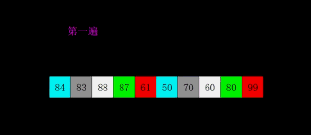

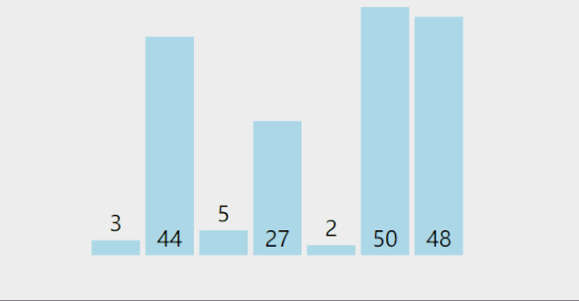

6 归并排序
归并排序是建立在归并操作上的一种有效的排序算法。该算法是采用分治法(Divide and Conquer)的一个非常典型的应用。将已有序的子序列合并,得到完全有序的序列;即先使每个子序列有序,再使子序列段间有序。若将两个有序表合并成一个有序表,称为2-路归并。
算法思想:1.把长度为n的输入序列分成两个长度为n/2的子序列;2. 对这两个子序列分别采用归并排序;3. 将两个排序好的子序列合并成一个最终的排序序列。
微信图片_20200922142518.gif 归并排序动图演示
7 o' D9 E9 `9 b/ z$ k代码:$ M& _2 J! @; a: }. ~6 E
void print(int a[], int n){" M% {* ^. j% {7 G) m* V" m& l
  for(int j= 0; j<n; j++){
; q# _2 [; D' V4 G  `( ?3 }- O    cout<<a[j] <<"  ";% I5 [$ E0 @! c1 p
  }% y5 Y* s; F6 J. y( I0 P7 x
  cout<<endl;
2 q. x# V/ N; T}& s  d8 F5 r$ t
) u0 k9 c* q9 D' F2 w8 r
//将r[i…m]和r[m +1 …n]归并到辅助数组rf[i…n]
, \+ L' ], R  G7 |9 ~  `void Merge(ElemType *r,ElemType *rf, int i, int m, int n)6 d, M4 g7 a# Y4 e) ]
{. x/ k) V" ]! }/ w/ h
  int j,k;
: s3 @9 Q- j& }% e. ~; Z" G3 N  for(j=m+1,k=i; i<=m && j <=n ; ++k){$ J& J) W& A5 y' Q# M
    if(r[j] < r) rf[k] = r[j++];+ }" k' o& j4 T% z5 h# @5 c% N. g
    else rf[k] = r[i++];
+ H* [# Y1 x0 ?, Z  I0 ?* Y  }% a7 X* ]+ C; @5 R0 |
  while(i <= m)  rf[k++] = r[i++];
$ j! R# _' I8 }7 j  while(j <= n)  rf[k++] = r[j++];, t; o! l/ b- Z$ g9 k8 B& [9 }
  print(rf,n+1);; g9 t* d5 S; p' e
}: W: V2 j4 i; v* l- W8 _
; F$ @/ i8 r. [# k6 d/ \# T1 svoid MergeSort(ElemType *r, ElemType *rf, int lenght)% A+ K2 q" D3 U* ~! J9 ~* c
4 \. X) ]4 @/ j: ?. M3 x5 G  int len = 1;
- m. W/ L, H$ X% m4 G2 P  ElemType *q = r ;
& ^1 c, z4 Y$ ]& u  ElemType *tmp ;% S2 i  V0 _/ V; R4 M
  while(len < lenght) {
1 A6 |' B8 ^5 I; x4 k    int s = len;
! a* Y- x) U) W9 ?    len = 2 * s ;
  W0 t  t2 D7 `/ g$ |( P, J    int i = 0;0 [6 I. Q( Y% A
    while(i+ len <lenght){
& S% t4 [- k; z$ |$ H      Merge(q, rf,  i, i+ s-1, i+ len-1 ); //对等长的两个子表合并$ _3 @* _% Q, l. x
      i = i+ len;* V+ z* Z% i3 v- w  u1 P
* b4 m( c6 f* V4 v$ G9 x3 r9 o3 U' Q    if(i + s < lenght){
/ G" I8 Z. \" J0 u! R& w2 h: Z      Merge(q, rf,  i, i+ s -1, lenght -1); //对不等长的两个子表合并
+ X  d: S8 G/ L' w' Q: K  n    }
; J" Z0 [% Y9 H: m$ I    tmp = q; q = rf; rf = tmp; //交换q,rf,以保证下一趟归并时,仍从q 归并到rf; B$ L& W( g& H  X
  }7 o9 s0 j9 G6 y2 x& W" t
}# \7 @, P7 a6 [% j  D
+ E- A: ?; W0 F5 C* @! `& c7 {; S
8 s; z  P) s* J
int main(){+ p9 u2 H' j# b) _2 t9 s$ m. M. X
  int a[10] = {2,3,4,5,15,19,26,27,36,38,44,46,47,48,50};, M9 f7 r3 d- ]* {
  int b[10];
8 b+ C- q5 i" D4 y  MergeSort(a, b, 15);
+ s* W6 W5 `0 v& ~/ l! s  print(b,15);3 d8 s4 V4 X5 u8 A! T
  cout<<"结果:";
" c, T3 ~" d+ R% b  print(a,10);& @# A" C& W& f. z

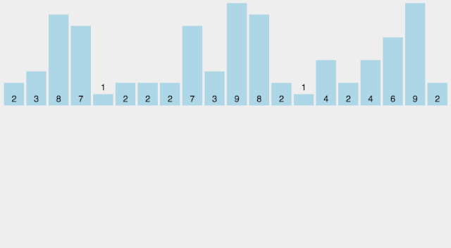

7 希尔排序
希尔排序,也称递减增量排序算法,是插入排序的一种更高效的改进版本。但希尔排序是非稳定排序算法。先将整个待排序的记录序列分割成为若干子序列分别进行直接插入排序.
算法思想:
  • 选择一个增量序列t1,t2,…,tk,其中ti>tj,tk=1;
  • 按增量序列个数k,对序列进行k 趟排序;
  • 每趟排序,根据对应的增量ti,将待排序列分割成若干长度为m 的子序列,分别对各子表进行直接插入排序。仅增量因子为1 时,整个序列作为一个表来处理,表长度即为整个序列的长度。7 ^. l: X$ i+ d5 {! |
微信图片_20200922142522.gif 希尔排序动图演示
( \/ E7 c+ }  N
代码:
* X6 t) X) |6 Y! zvoid shell_sort(T array[], int length) {; N/ n" t* T' }2 b
    int h = 1;2 E: x/ T3 d9 T5 _
    while (h < length / 3) {
: p/ u4 s6 ?1 c. ~$ S3 C        h = 3 * h + 1;
9 {( d- N+ @/ j1 O: v" y    }7 G% W1 `* w* E" G) s' E* G! X

8 计数排序
计数排序统计小于等于该元素值的元素的个数i,于是该元素就放在目标数组的索引i位(i≥0)。
  • 计数排序基于一个假设,待排序数列的所有数均为整数,且出现在(0,k)的区间之内。
  • 如果 k(待排数组的最大值) 过大则会引起较大的空间复杂度,一般是用来排序 0 到 100 之间的数字的最好的算法,但是它不适合按字母顺序排序人名。
  • 计数排序不是比较排序,排序的速度快于任何比较排序算法。! b' p: [1 _& y* j! i
算法思想:
  • 找出待排序的数组中最大和最小的元素;
  • 统计数组中每个值为 i 的元素出现的次数,存入数组 C 的第 i 项;
  • 对所有的计数累加(从 C 中的第一个元素开始,每一项和前一项相加);
  • 向填充目标数组:将每个元素 i 放在新数组的第 C 项,每放一个元素就将 C 减去 1;' x0 P; v! H! a" s
微信图片_20200922142525.gif 计数排序动图演示

9 桶排序
将值为i的元素放入i号桶,最后依次把桶里的元素倒出来。
算法思想:
  • 设置一个定量的数组当作空桶子。
  • 寻访序列,并且把项目一个一个放到对应的桶子去。
  • 对每个不是空的桶子进行排序。
  • 从不是空的桶子里把项目再放回原来的序列中。& \' x+ n$ }0 ]' s8 @5 Q
微信图片_20200922142530.gif 桶排序动图演示

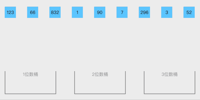

10 基数排序
一种多关键字的排序算法,可用桶排序实现。
算法思想:
  • 取得数组中的最大数,并取得位数;
  • arr为原始数组,从最低位开始取每个位组成radix数组;
  • 对radix进行计数排序(利用计数排序适用于小范围数的特点)  K6 g9 L1 o' W# U+ t+ d
微信图片_20200922142534.gif 基数排序动图演示
