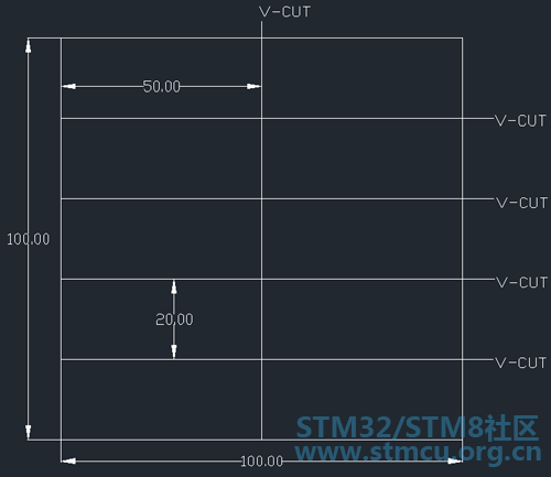

PCB尺寸
每个芯片安装器都有其自己所需的PCB尺寸,根据每个安装器的参数而不同。例如,芯片安装器接受的最大PCB尺寸为500mm * 450mm,而最小PCB尺寸为30mm * 30mm。这并不意味着我们不能处理小于30mm * 30mm的PCB板组件,并且当需要较小的尺寸时,就可以依靠拼板。当只能依靠人工安装而人工成本上升且生产周期失控时,芯片贴片机永远不会接受尺寸太大或太小的PCB板。因此,在PCB设计阶段,必须充分考虑自动安装制造所设定的PCB尺寸要求,并且必须将其控制在有效范围内。
$ l- }0 ?3 x4 F! u
+ N2 C( |, H/ v
微信图片_20200922155047.png 3 d, J( ~' a0 N- s, I- ]& ~4 Q/ v
# l' }+ |, h" h! n
上图演示了由华秋DFM软件完成的PCB拼板设计文件。作为5x2拼板,每个方形单元都是一块单板,尺寸为50mm * 20mm。每个单元之间的连接是通过V-cut / V-scoring技术实现的。在此图像中,整个正方形显示的拼板最终尺寸为100mm * 100mm。根据上述拼板尺寸要求,可以得出结论,拼板尺寸在可接受的范围内。

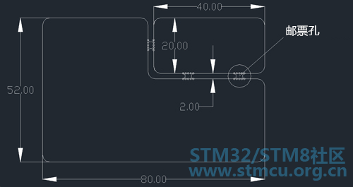

PCB形状
除PCB尺寸外,所有芯片贴片机都对PCB形状提出了要求。普通的PCB形状应为矩形,其长与宽之比应为4:3或5:4(最佳)。如果PCB的形状不规则,则在SMT组装之前必须采取额外的措施,从而导致成本增加。为了阻止这种情况的发生,必须在PCB设计阶段将PCB设计为普通形状,以便满足SMT要求。然而,在实际情况下很难做到这一点。当某些电子产品的形状必须不规则时,必须使用邮票孔以使最终PCB的形状具有普通形状。组装后,可以从PCB上省去多余的辅助挡板,从而满足自动安装和空间的要求。
+ `. F* O. Q, O" {( d7 @  p# @: u3 d  v
1 S0 W- X" {7 G' ~8 Z0 X5 T
! P- I  c: i+ e# T5 C( H3 K! ~6 w
5 }( g4 E* E, p# t+ e1 c
图为不规则形状的PCB,并通过华秋DFM软件添加了处理边缘。整个电路板尺寸为80mm * 52mm,而正方形面积为实际PCB的尺寸。右上角区域的大小为40mm * 20mm,这是由邮票孔桥接所产生的辅助工艺边。

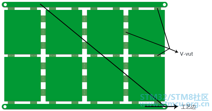

工艺边
为了满足自动制造的需求,必须在PCB上放置工艺边以固定PCB。
在PCB设计阶段,应事先留出5mm宽的工艺边,其中不留任何组件和走线。通常将技术导轨放置在PCB的短边,但是当长宽比超过80%时可以选择短边。组装后,可以将作为辅助生产角色的工艺边拆除。
