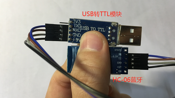

USB转TTL模块与HC-05蓝牙模块的接线:
两模块共地,两模块共VCC(VCC取5V);蓝牙模块的RX接转换模块的TX,蓝牙模块的TX接转换模块的RX。如下图所示:
5 E9 Y  x2 `; p9 d
: A) J! Q- D# E4 F3 r
这个时候就要将转换模块连接到电脑上,然后利用串口调试助手进行蓝牙模块的调试。

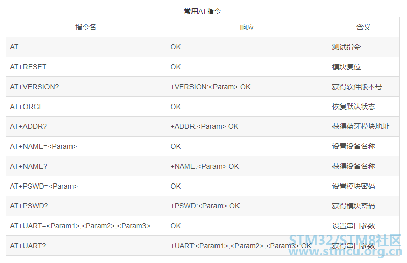

AT命令
/ J* y7 B5 p6 X1 {: B3 f9 J
进入到命令响应工作模式之后,就可以使用串口调试助手进行蓝牙调试了。
# ?+ m4 N1 ^: p- f
首先有一点,AT指令不区分大小写,均以回车、换行结尾。下面介绍常用的AT指令:
7 W* k5 M2 r4 _4 R
7 X8 v: F4 J* R
# h. d; j+ ^. Z& v  x/ ^! j
对于AT指令,有几点注意:
7 e$ J$ b6 Z. c1 V% y" \
  • AT+NAME?:获得设备名称,这个AT指令有很大可能性是没有返回的,因为我也看到了很多的例子……,但是其他的指令都是没有问题的,直接设置设备名称就行了;7 s. m- W1 T" V- C

  • AT+UART?:获得串口参数,串口的参数一共有三个,波特率、停止位、检验位。其取值如下:1 v0 h6 a7 R, P1 }9 o  [3 n" ^
    - A- C. J9 V1 ]7 G
( N0 g% G8 d+ N7 x* n* h
& z4 K- ]0 g9 E; d  z
串口参数# c7 O9 X( W, C1 T, v: A
) e( [9 ]  ?. o8 ?$ {/ _' M2 B/ x: e
参数名称
取值
波特率
2400、4800、9600、19200、38400、5760、
115200、230400、460800、921600、1382400
停止位
0:1位
1:2位
校验位0:NONE  1:Odd  2:Even
5 e  }) J& O& ~, g0 P$ u+ T* s
其默认值为:9600,0,0。
- e5 V& ~. `: r( A2 D
例子:
) `  j3 F. r2 R
本文中,蓝牙串口的波特率设置成115200。之后的内容,就会采用这个波特率来进行通讯了。

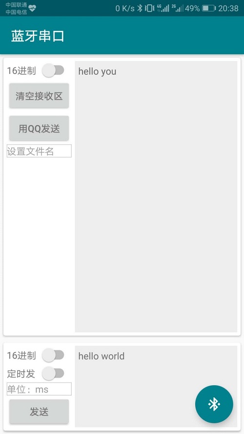

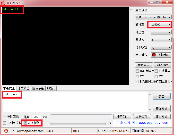

3 M- f, H, X4 O* Y; `. W手机与蓝牙模块之间的传输
6 V2 t9 `4 p0 S; G$ @
直接将蓝牙模块与转换模块连接,再讲其连接到电脑上,蓝牙模块直接进入自动连接工作模式。
+ j- h# Q9 L. |! F
此时手机打开蓝牙串口调试应用,用其来连接蓝牙模块。手机蓝牙串口助手软件,可以点击链接下载:蓝牙串口。万分推荐这款,因为界面脱离了那种黑不溜秋的感觉,比较简洁、清爽。
8 X. K$ `# a' X1 I
这个软件的使用:点击界面右下角蓝牙的标志,选择蓝牙进行连接。
9 `4 ?  I+ v, H  i: D" t0 j
然后在电脑上的调试助手和手机的蓝牙串口调试应用之间就可以相互传输了,比如:
( b1 S/ D" Z" L% J" N
) U0 z& X5 K7 L" `% i/ B
  R) N2 H% H& |; ^
可以清楚的看到:电脑向手机发送了“hello you”,手机向电脑发送了“hello world”。

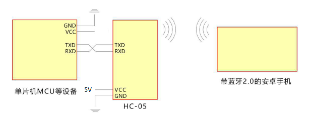

使用USART1进行试验,也就是说STM32选取PA9、PA10来和HC-05进行连接。同时手机通过蓝牙来和HC-05进行连接。
4 I! y- {5 w- T+ D/ O; x( J
原理就是:手机通过蓝牙传输到HC-05上,再通过串口通信和STM32通信;而之前一般都是电脑上通过USB线转串口的方式,通过串口和STM32通信。本质上没有区别的。
: x- v, R/ b' K  `8 o
这个时候就应该更加深刻地体会到了本文开篇的一句话:说白了,只是个蓝牙转串口的设备,你只要知道串口怎么编程使用,就可以了,实现了所谓的透明传输。蓝牙的相关一切都被封装起来了,都不需要接触到。
