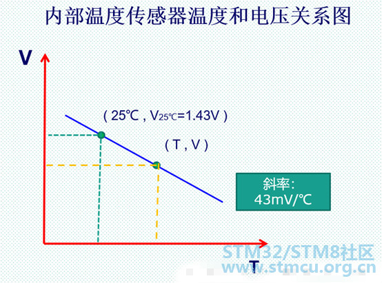

内部温度传感器简介测量的温度位置
内部温度传感器集成在芯片中,测量的是芯片的温度。

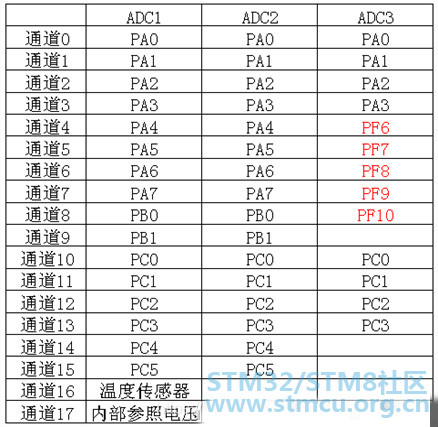

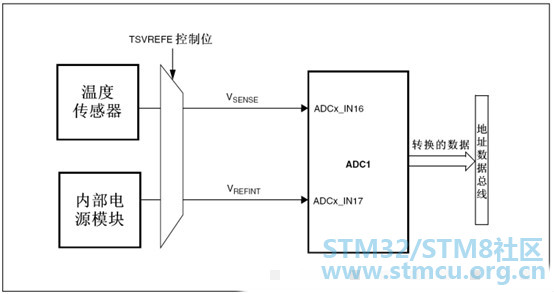

温度传感器与ADC1_CH16相连,另外ADC1_CH17是与内部参照电压VREF+相连,因此我们可以通过ADC1的第16路通道测量芯片温度实时对应的电压转换得来的数字量,也可以通过ADC1的第17路通道测量内部参照电压对应的数字量。
" i/ @9 d8 c7 j( H* I' Z
5 b5 W& Q7 B6 s
我们知道STM32的ADC转换DATA是12Bits的,因此输入电压(小于3.3V大于0V)ADC转换为数字量的值为“大于0小于4096”。
( ^$ e' i# C! i2 y2 B1 O
" _2 |2 e% F9 V0 V
我们由“T-V关系图”,“V的数字量”和“ADC量程”,可以得知“此时的温度”。

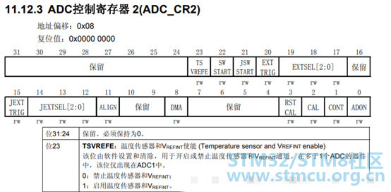

我们应该注意到:ADC1_CH16连接着内部温度传感器,不用初始化具体的GPIO口引脚,只需要将寄存器的相应位使能即可:
4 w; }6 q1 [# y: p! ]2 Z
1 t1 N" x2 e, A+ D3 u( O

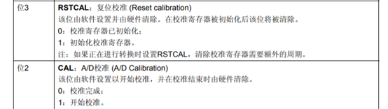

在while循环中,应该“取非”?这个是个让人不解的问题。

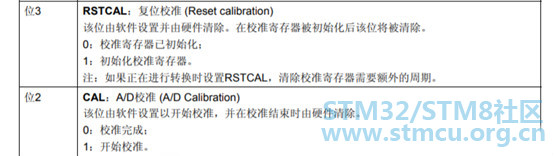

我们此时应该看寄存器,看寄存器中位与状态的对应关系:
ADC1复位校准功能与ADC1执行校准功能分别对应“ADC控制寄存器 2(ADC_CR2)”对应的如下两个位:
3 U0 G. O5 X' c. E
/ w! e: q. V" E% {) D
4 _) h2 M! U3 n7 v4 f9 W
我们看到上图,可以得到如下结论:
; b$ w( [2 t8 Y& P9 p5 S* ~) K
功能
状态
位标志
检验ADC校准功能复位状态(完成/进行中)
复位执行中
1(SET)
复位完成(复位指令执行完毕)
0(RESET)
检验执行ADC校准功能的状态(完成/进行中)
正在开始执行ADC校准功能
1(SET)
ADC校准功能执行完毕
0(RESET)
- v9 d$ ^" ]) s4 j

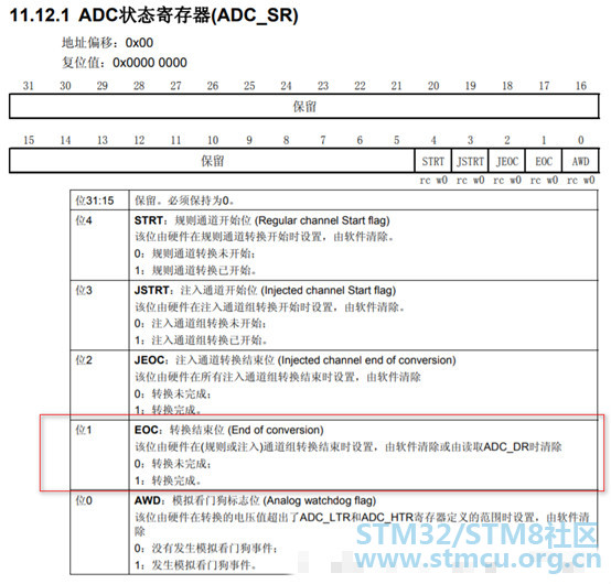

此外,ADC_SR状态寄存器中的标志位EOC位代表着“ADC转换工作是否结束”:
功能
状态
位标志
查看ADC转换是否结束
ADC转换结束
1(SET)
ADC转换完成
0(RESET)

  10.     temperate=(float)adcx*(3.3/4096);       //电压值   , m! @7 ^$ M3 `  w; L
  11.     temperate=(1.43-temperate)/0.0043+25;   //转换为温度值       5 m2 ~( t; H, a) X6 F, T( r

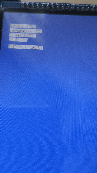

程序运行结果" i, S& l/ h2 c* y/ R
9 ^( U) Y/ N; U! o9 `4 L7 q. c7 ?, ]1 _8 r: N/ y% P
8 z- K( c, N' e: Q9 B
2 K  _0 y$ C/ o/ @
