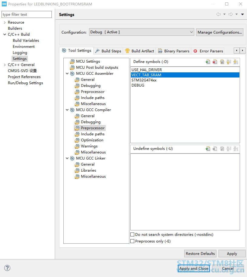

4 P2 m5 ~) m8 R4 E7 T9 {, v(3)编译时要define VECT_TAB_SRAM

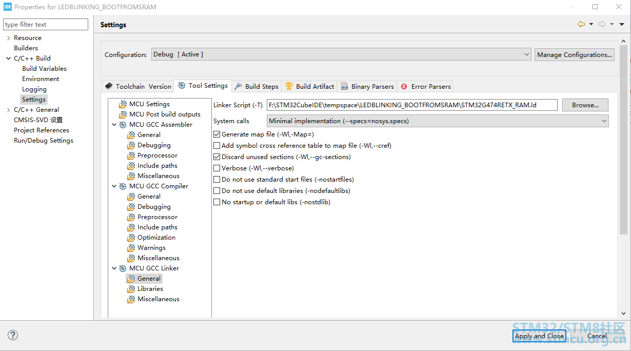

/ z+ w9 Q, b! G7 ~下面结合一下截图说明一下具体的操作和分析。创建2个一样的工程,在
! M3 }# o( G! x2 { (a) c/c++ build中分别选不同的linker script,一个工程是STM32G474RETX_RAM.ld,另一个选STM32G474RETX_FLASH.ld

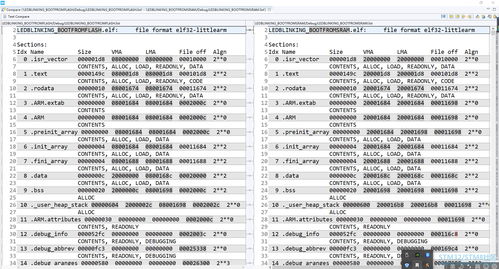

4 x5 K9 F  z. Z7 i5 \3 O (b) gnu gcc compiler增加VECT_TAB_SRAM,编译两个工程,比较两个lst的文件,可以看出区别,固件的地址空间一个在flash+sram,另一个全在sram中。

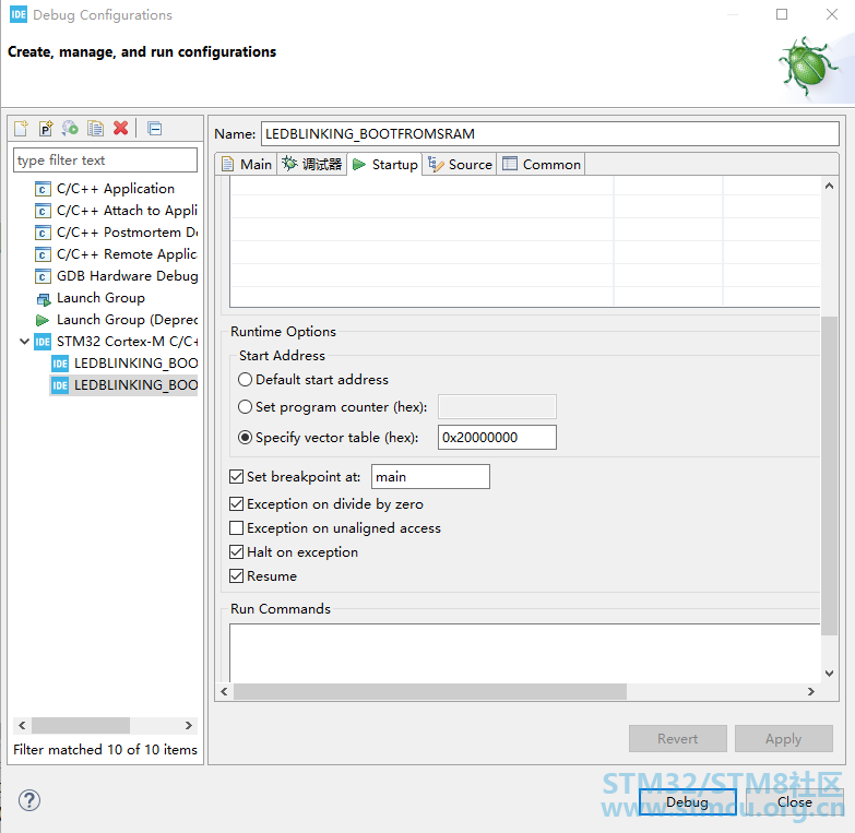

4 P0 ~8 |7 t1 {1 Z(c) 从SRAM启动的工程还需在debug configuration的startup中填入specify vector table 0x20000000
4 i; N( Z; p+ n" W: p0 }通过以上三点,就可以从sram启动程序。

(d)在从SRAM启动的工程中,如果没有设置define vect_tab_sram的话,程序在运行到hal_delay时会出错,因为它没有把中断向量表放到sram中1 x* O. u/ \* a2 y# B% |
