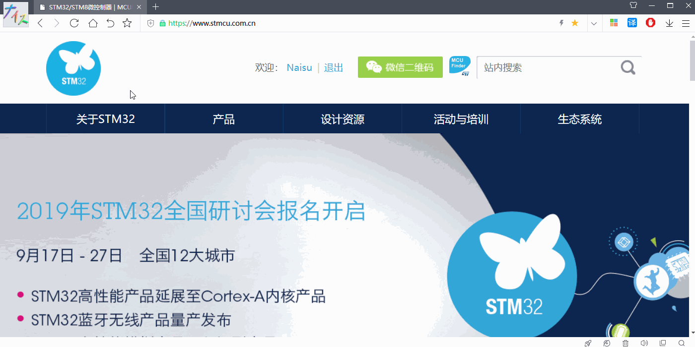

另外的ST还有一个本地化的中文网站:% i6 _0 `, s8 Q+ }) m# C
http://www.stmcu.com.cn/
  K: j  G% H1 b& `0 JST本地官网中有大量中文文档、实战资料、培训视频等,是中文语境人员入门STM32的一个非常好的地方。

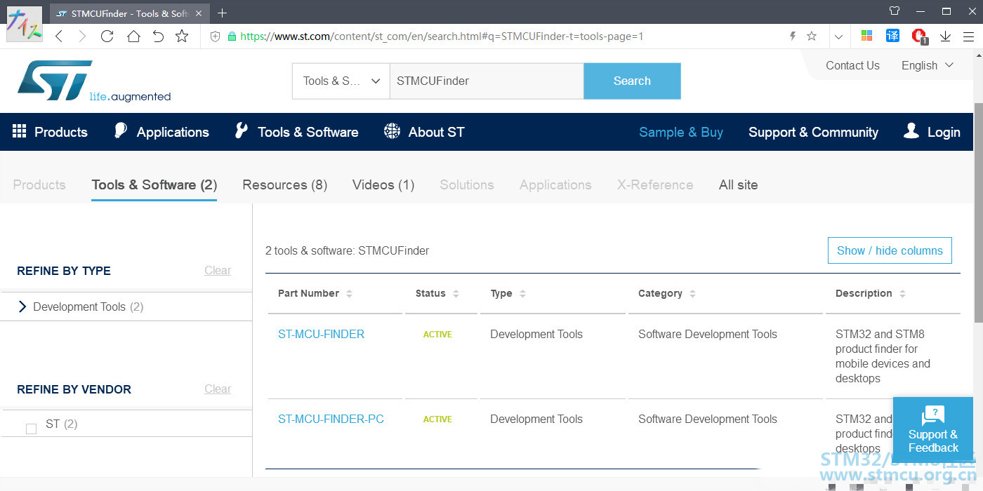

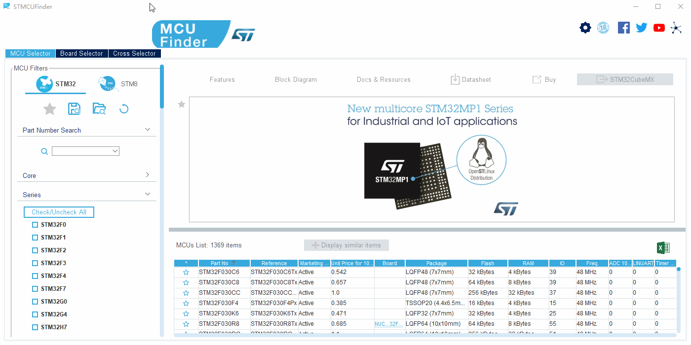

如果是开发过程中对芯片具体的选型的话可以在官网直接查询,也可以使用ST官方的选型工具 STMCUFinder ,该工具可以分门别类筛选具体型号、查看基本信息、下载文档资料:
! g: J$ N* j0 n
" Y$ ?$ d& A0 w0 Q* d2 V" e$ p
+ M- K: U8 P! v, c
$ i; z9 r9 O8 n
STMCUFinder 可以在官网搜索下载(包含windows、android、ios版本):

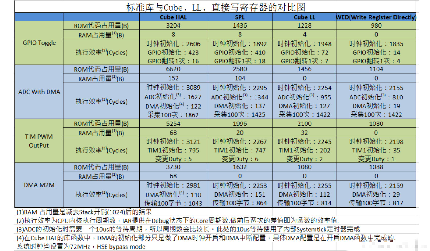

STM32的开发主要指的是通过程序实现功能,ST官方提供的开发方式来说从远及近分别是: 直接读写寄存器 、 标准外设驱动库 SPL 、 硬件抽象层库 HAL库 、 底层库 LL库 。四种开发方式各有优缺点,可以参考ST官方的测试与说明:
+ X& a3 a# s) N  T
% n# J9 M7 O% B1 c, q: B8 U- f" z
, w0 @1 {" c7 Y
5 ]7 \4 k7 D7 U0 r- ^! e) A- I- x( W8 ?8 a2 @# ~2 L
总体来看,代码效率与移植性成反比的规律是明显的。但与 Cube HAL 相比, Cube LL 的效率优势还是很明显的,几乎和直接写寄存器的效率相差无几。而且目前 STM32cubeMX 已经开始支持直接生成使用 Cube LL 的工程,对于以后追求效率的开发应用人员来说,非常值得推荐给大家使用。
  m" w' j4 z+ S/ A0 L0 B
) @( E" M1 Z8 ^0 a/ b
更多内容可以查看ST官方文档《STM32 库函数性能对比》,下载地址如下:
- e, E- j5 C( B, L! N% h4 whttp://www.stmcu.com.cn/Designresource/design_resource_detail/file/458139/lang/ZH/token/2be385b879d6412614c6adcd9616ef98
5 }5 _$ h0 r% a8 V# y+ ^- z
直接读写寄存器 开发是最慢的,可移植性最差,基本不推荐使用,只有个别对时间或是内存要求特别高、或者在写操作系统调度器时才需要直接读写寄存器; 标准外设驱动库 是ST最开始提供的库(国内的教程也很多是依据题库出的),现在已经被ST放弃了; HAL库 和 LL库 是近几年推出的库,结合STM32CubeMX使用非常方便, HAL库 性能较差、在STM32系列芯片中可移植性好, LL库 性能好、可移植性差。
' T$ I- L' A1 K& w. G0 E, `
目前来说推荐使用 HAL库 主开发,在时间或内存有要求的场合混合使用 LL库 。

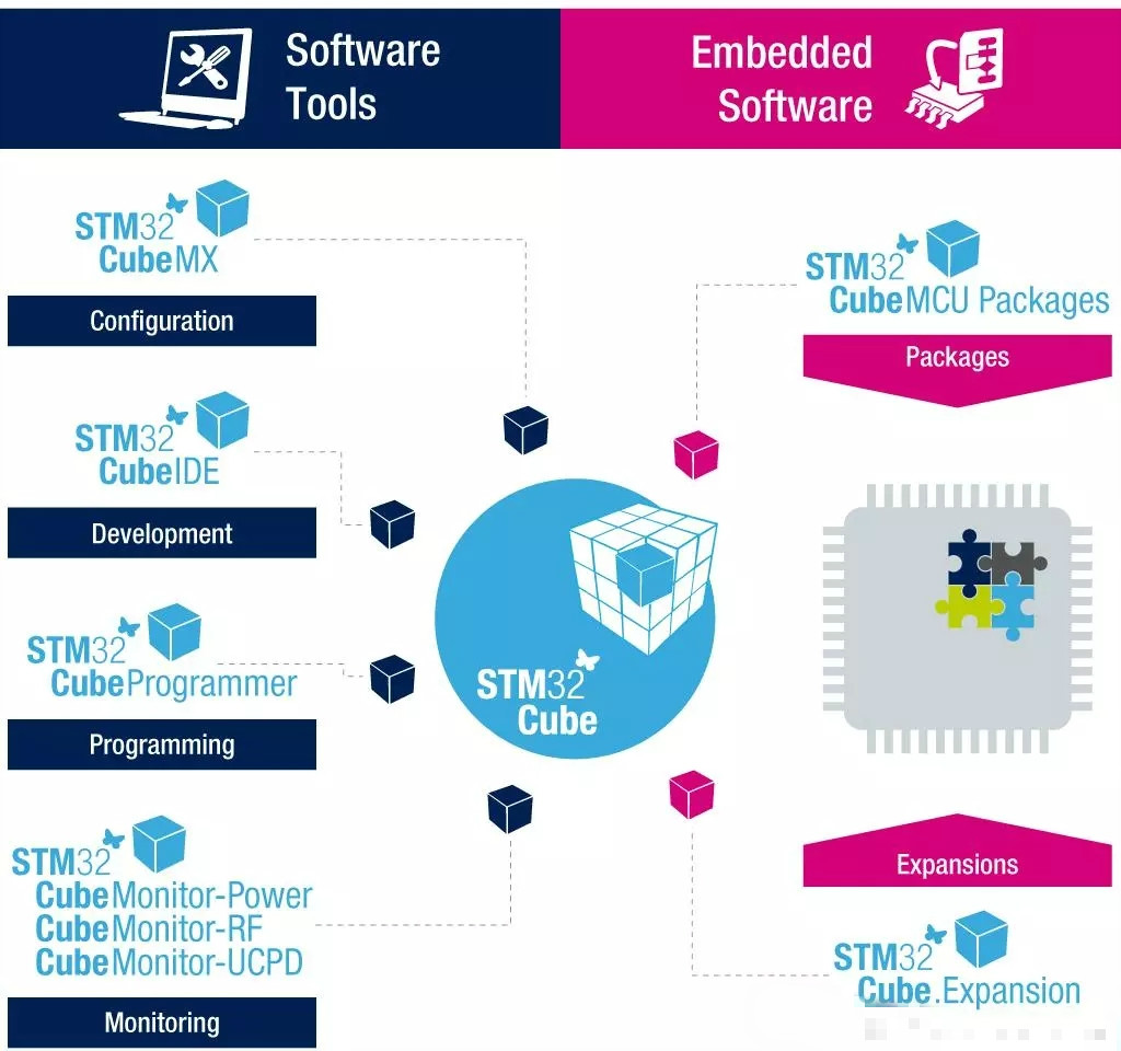

开发工具主要指两块:STM32CubeMX和具体应用开发编程的工具(IDE)。
. F* l; H& M* Z3 Q# D
STM32CubeMX是一个图形化的用于配置生成STM32系列初始化代码的工具。使用该工具可以直观快速的完成项目的初始化,节省大量的时间。这个工具经过多年的发展目前还是非常好用的,可以直接生成代码给很多IDE用,(虽然也可以不用这个工具手动进行初始布置,但是能省事不是更好么)。STM32CubeMX可以在ST官网搜索下载。

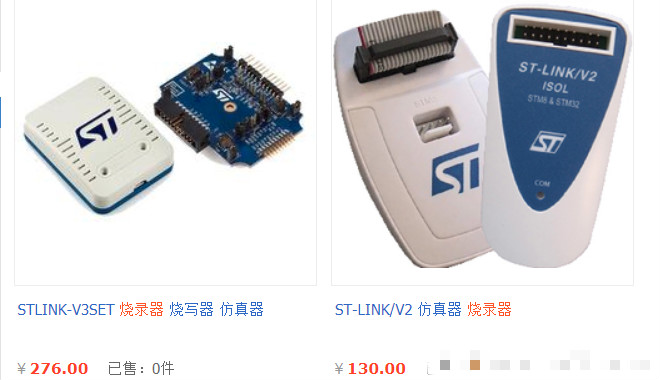

程序调试的话方法工具蛮多,推荐使用 ST-LINK ,可以买ST官方的 ST-LINK V2 或者 ST-LINK V3 :
" f" i9 a5 {8 [( `+ ^$ E
0 k/ v% Y1 J9 _
* [& o, e" M  [% Y- }. z
! k! _/ a5 [! ~* R8 i8 E也可以买TB上那种十几块的U盘大小的 ST-LINK V2 产品:
: i3 V' b: O8 k. \% V
) |1 |( @# ]% ]6 a
7 \, k- W2 H# U2 N0 x2 U9 d
2 S  a* e0 K0 Q
: r: v6 i9 i* o3 a' ~两者使用是各有优缺点的:
* p) o$ j7 b; Q, ~
  • ST官方的接口齐全,可以支持SW和SWV方式调试(还有JTAG,没前面两个好用),但是官方的ST-LINK不支持向STM32开发板供电,也就是你还得单独给开发板供电;
  • TB上那种便宜的对STM32来说几乎都是只支持SW方式调试的,不支持SWV方式(SWV方式开发者可以向IDE输出调试信息,调试起来更加方便),但是这类模块几乎都可以直接为STM32开发板供电;

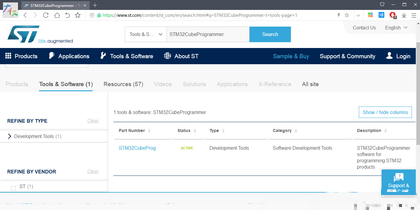

固件烧录# v2 i% u1 `. @8 i- g) l
STM32固件烧录不管是方式还是软件都挺多的,我个人一般通过UART进行烧录,工具的话推荐使用ST官方的 STM32CubeProgrammer ,该工具将几种烧录方式都整合在一个工具中,可以在官网搜索下载:
3 r3 n! p6 f3 g
