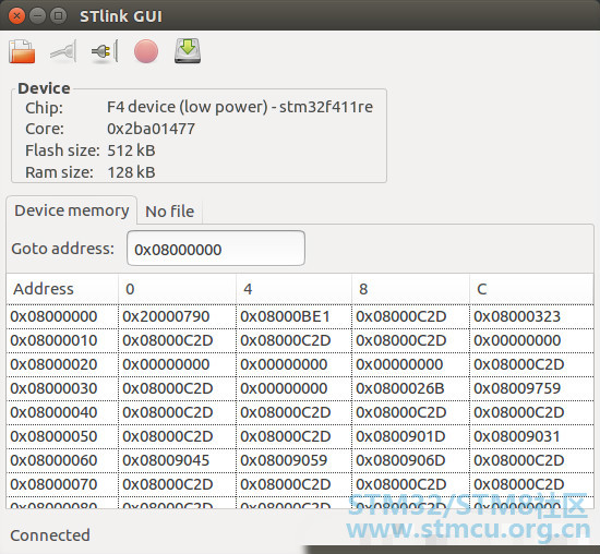

stlink-gui
STlink 图形化工具,如下所示

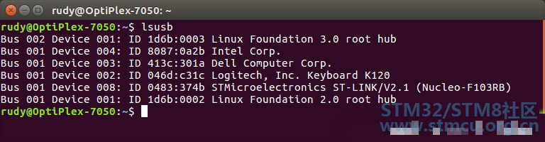

使用 USB 线连接开发板和电脑,执行 lsusb 可以看到已经识别到 ST-LINK/v2.1 设备。

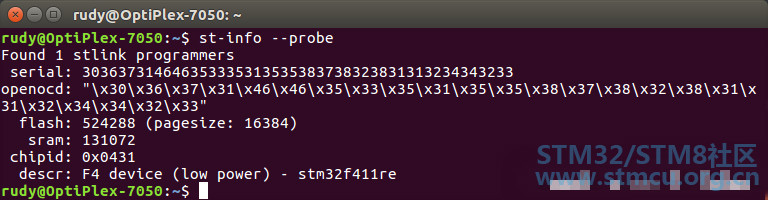

执行 st-info --probe 查看 STLink 设备信息。

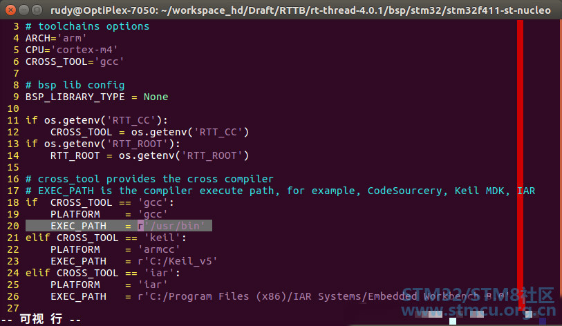

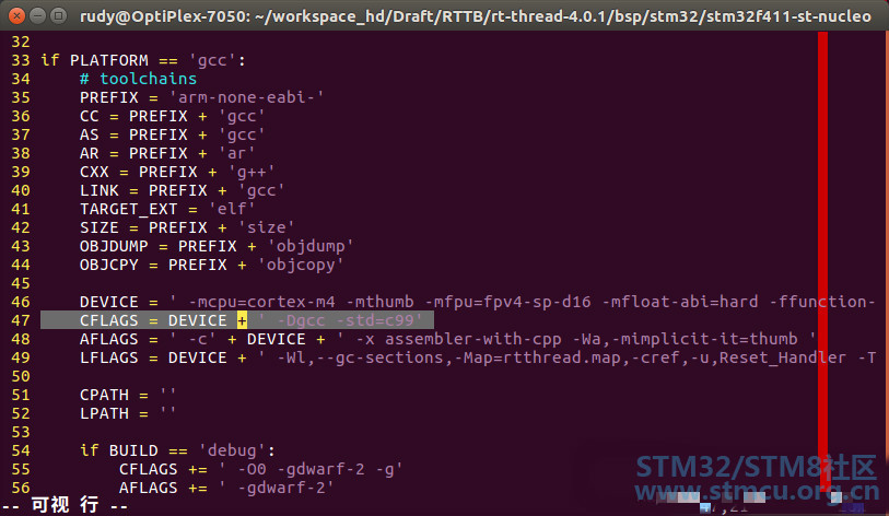

编译不了,原因是交叉编译工具没有配置好。打开 rtconfig.py 文件,找到对应编译器选项中的 EXEC_PATH 变量,将其修改为本地编译器所在的目录,我这里是 /usr/bin。
6 N8 s* M% l0 i$ e" P& b& f
/ |# H# M/ q1 O" L
3 ^" _  `* A5 m7 W* s* m8 a  z5 r1 c2 X3 a7 D: Y$ ^

很明显,因为代码中变量定义的风格是 C99 以上标准才支持的,所以需要为编译器指定 C99 或 C11 模式。打开 rtconfig.py 文件,在对应编译器选项中的 CFLAGS 变量末尾添加 -std=c99 参数。
  @3 \. H5 m2 c  }$ q% L% h0 x  X
' s$ k+ o' o/ R: O0 N. Q" Y: H& t9 d7 ~7 H) ]. }

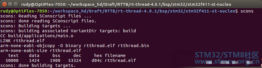

重新执行 scons 命令,稍等片刻出现 scons: done building targets. 提示,表示编译成功。可以看到当前目录下多了 rtthread.elf 和 rtthread.bin 两个二进制文件。

重新构建工程
, L* S3 }+ Y5 @% f8 t! t
4 J1 S- u' u- @1 c$ j; `: Y

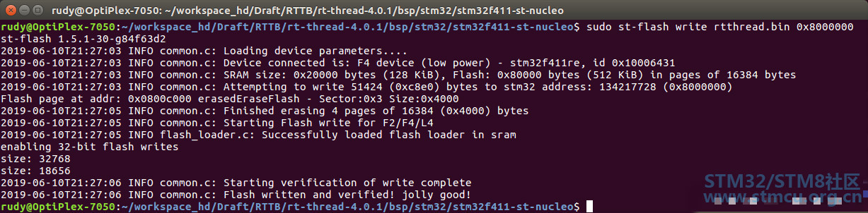

接下来执行 sudo st-flash write rtthread.bin 0x8000000,将 rtthread.bin 文件烧写到板子的 0x8000000 地址。
+ [) Z# y- [3 U2 X3 w) m7 M3 H
  G$ q- |5 U+ @. {8 Q
看来烧写成功了!

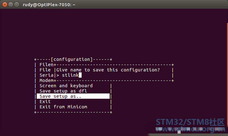

minicom 连接虚拟串口
2 P" j! ~* b6 M5 _" m5 @, e/ ^

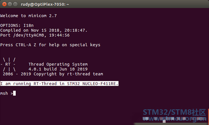

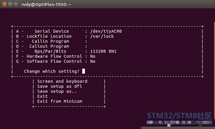

我们还需要连接 STLink 虚拟串口,看看有没有打印出我们想要的信息。首先要确定设备节点,这里是 /dev/ttyACM0,然后执行如下命令进行设置:
. x5 o( {- w# l% M0 R8 j6 y; S4 S
  1. sudo minicom -s
0 i% x7 S9 v8 j6 S3 F7 q! H0 P
选择 “Serial port setup”,设置串口设备为 /dev/ttyACM0,波特率 115200。
% Q: l0 O) e6 Z+ I. Y6 }
# [* d: H, o* b1 w2 Y4 l
选择 “Save setup as…” 将配置命名为 stlink,该配置文件保存在 /etc/minicom/minirc.stlink。
2 ~( t& r" s+ {2 h+ x7 N5 ^
% w- C: M8 e4 s! S7 h
退出,重新输入 minicom stlink 命令,即可打开 ST-LINK 虚拟调试串口。
7 [% P3 E  f. V6 _1 G
* z/ _; I- O0 b2 i; J5 C% c
看到我们想要的信息啦!这也表明我们在 Linux 下搭建的 STM32 开发环境 OK 了!

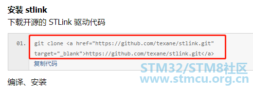

小歆-2051663 回答时间:2020-9-24 16:23:13
4 [/ Z  T) |* r& k, G5 r# z" _0 W
这个位置的命令有错误,应该是:' T4 c/ @7 Z+ [6 z* Y1 X$ N
8 ?# `( e2 I: A/ b/ B
  1. git clone http://github.com/texane/stlink.git
" `! `; h% P$ J- ~$ c
