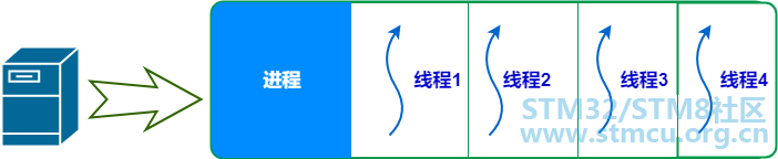

线程是操作操作系统能够进行运算调度的最小单位。大部分情况下,它被包含在进程之中,是进程中的实际运作单位,一个进程内可以包含多个线程,是资源调度的最小单位。[引用维基百科]
微信图片_20200924143328.png 多线程程序模型

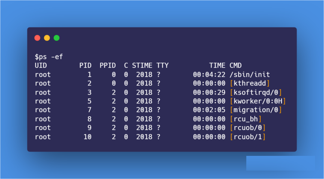

ps
report a snapshot of the current processes. 列出当前系统进程的快照。
找到进程PID ( Process IDentity ),pid唯一标识一个进程。用ps这个命令,这个命令大家应该都知道吧,对于小白用户,首先他不是Photoshop。
微信图片_20200924143333.gif Ps
给大家简单介绍一下,一般用法是ps -ef列出系统内经常信息,通常都会带管道grep出自己感兴趣的进程,像这样ps -ef|grep intresting第一列PID代表进程号,PPID(parent process ID)代表父进程号。

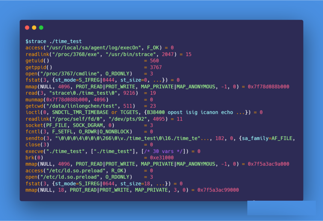

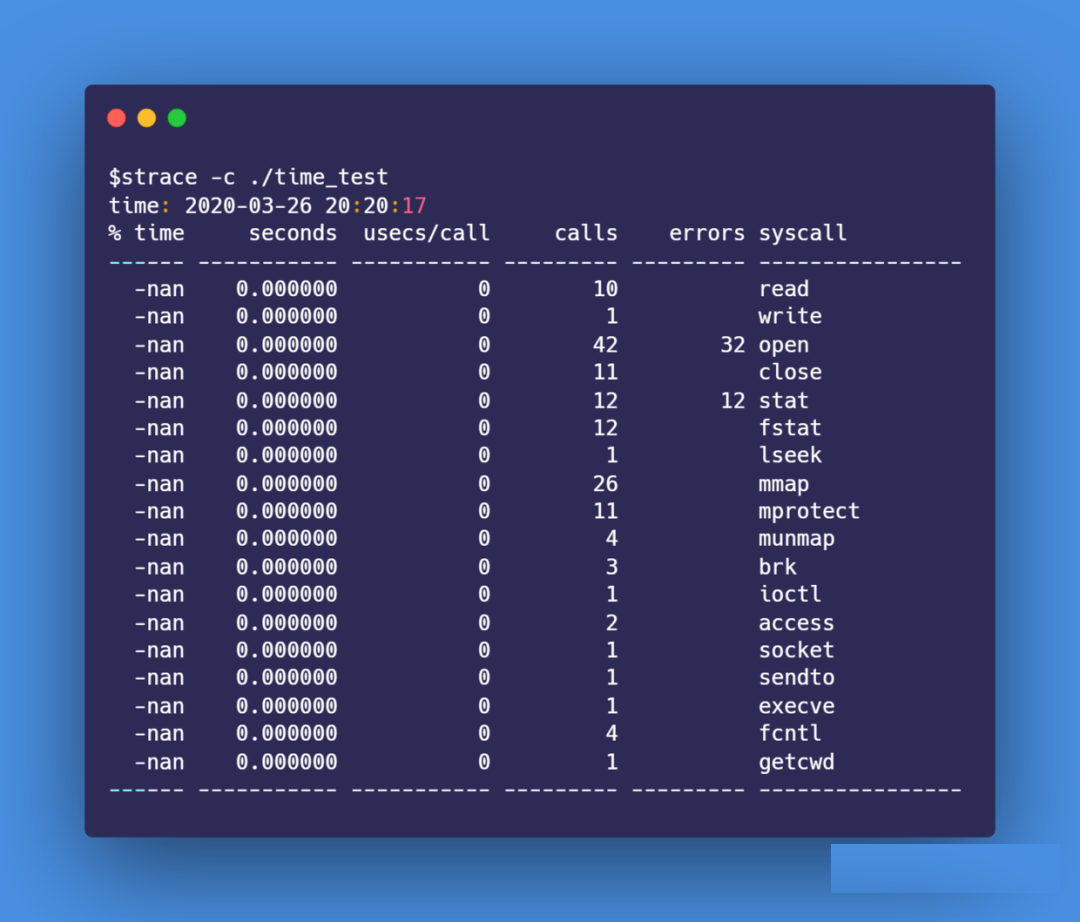

strace
trace system calls and signals   跟踪进程内部的系统调用和信号
什么是「系统调用」?系统调用(system call),指运行在「用户态」的程序向操作系统「内核态」请求需要更高权限运行的服务,系统调用提供用户程序与操作系统之间的接口。
strace后面跟着启动一个进程,可以跟踪启动后进程的系统调用和信号,这个命令可以看到进程执行时候都调用了哪些系统调用,通过指定不同的选项可以输出系统调用发生的时间,精度可以精确到微秒,甚至还可以统计分析系统「调用的耗时」,这在排查进程假死问题的时候很有用,能帮你发现进程卡在哪个系统调用上。已经在运行的进程也可以指定-p参数加pid像gdb attach那样附着上去跟踪。
微信图片_20200924143343.png strace统计

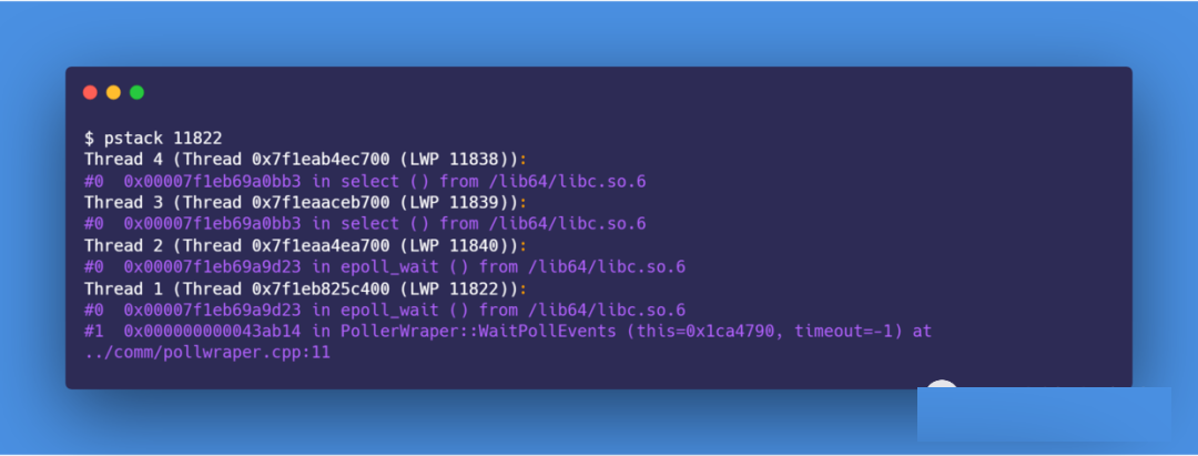

pstack
print a stack trace of a running process 打印出运行中程序的堆栈信息。
执行命令pstack pid 你能看到当前线程运行中的堆栈信息,其中的pid可用之前的ps命令获得,pstack可以看到进程内启动的线程号,每个进程内线程的「堆栈」内容也能看到。
看到上面打印出的LWP了吗,这里是个知识点, LPW是指Light-weight process 轻量级线程。引申知识:

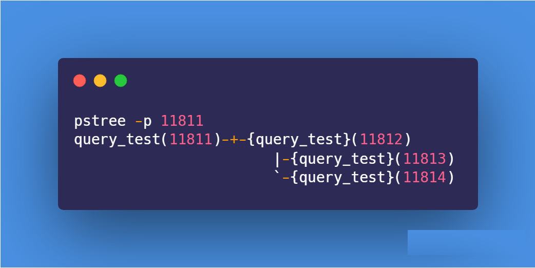

pstree
display a tree of processes pstree按树形结构打印运行中进程结构信息
可以直观的查看进程和它启动的线程的关系,并能显示进程标识。
微信图片_20200924143351.png pstree

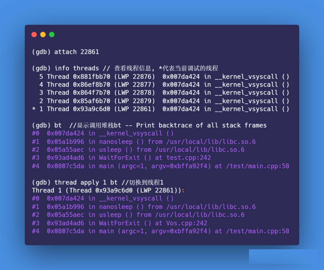

gdb
gdb是GNU开发的gcc套件中Linux下程序调试工具,你可以查看程序的堆栈、设置断点、打印程序运行时信息,甚至还能调试多线程程序,功能十分强大。
在这里把gdb当成一个命令来讲有点大材小用,要详细说gdb的话,完全可以撑起一篇文章的篇幅,这里长话短说,有机会再开一篇文章详细介绍下它。
使用
要用gdb调试C/C++程序首先编译的时候要加-g选项,g++ -g test.cpp -o test这样生成的程序就可以用gdb来调试啦。
  • 可以直接用gdb启动程序调试,命令:gdb prog
  • 用gdb附着到一个已经启动的进程上调试也可以。命令:gdb prog pid
  • 程序崩溃之后参数corefile也可以用gdb调试,看看程序死掉之前留了什么遗言(堆栈信息)给你。命令:gdb prog corefile,这里有一点需要注意,有些Linux系统默认程序崩溃不生成corefile,这时你需要ulimit -c unlimited这样就能生成corefile了。 微信图片_20200924143356.png 3 C* Y: |3 s; \

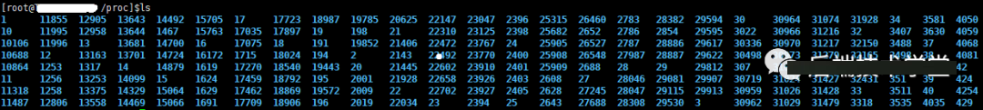

通过/proc/pid文件了解进程的运行时信息和统计信息。/proc系统是一个伪文件系统,它只存在内存当中,而不占用外存空间,以文件系统的方式为内核与进程提供通信的接口。进入系统/proc目录:
微信图片_20200924143400.png proc目录
/proc目录下有很多以数字命名的目录,每个数字代表进程号PID它们是进程目录。系统中当前运行的每一个进程在/proc下都对应一个以进程号为目录名的目录/proc/pid,它们是读取进程信息的接口,我们可以进到这个文件里面,了解进程的运行时信息和统计信息。
