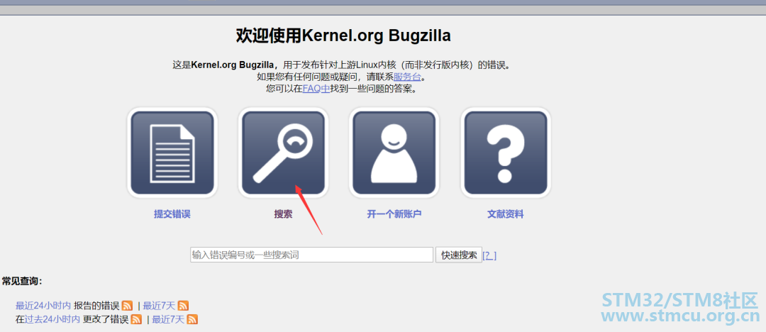

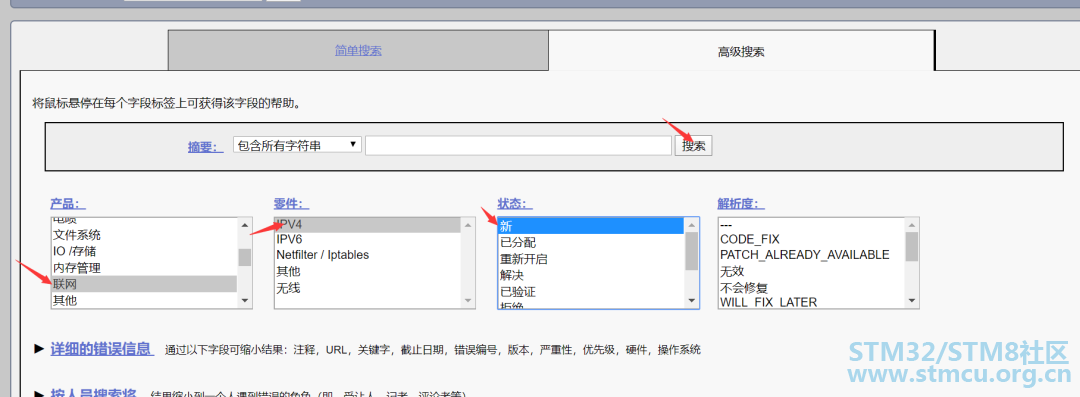

4、自己写一些模块(比如说可以去尝试解一些官网的bug),如下图所示:

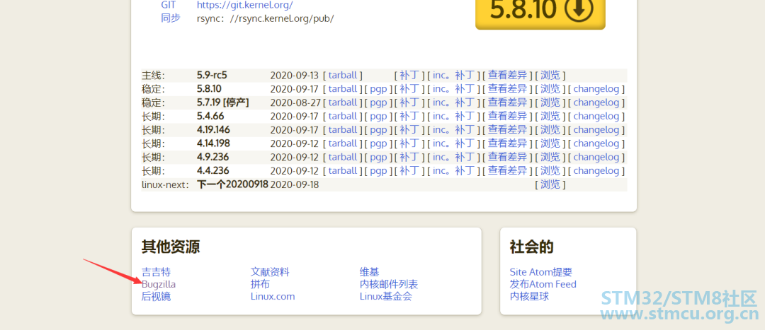

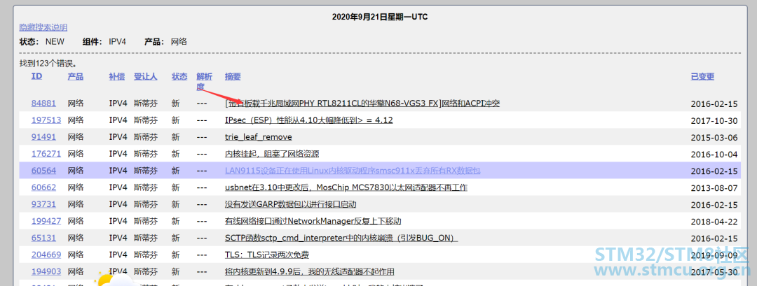

下面我们就可以看到还有很多内核bug未解决的问题还在那里:

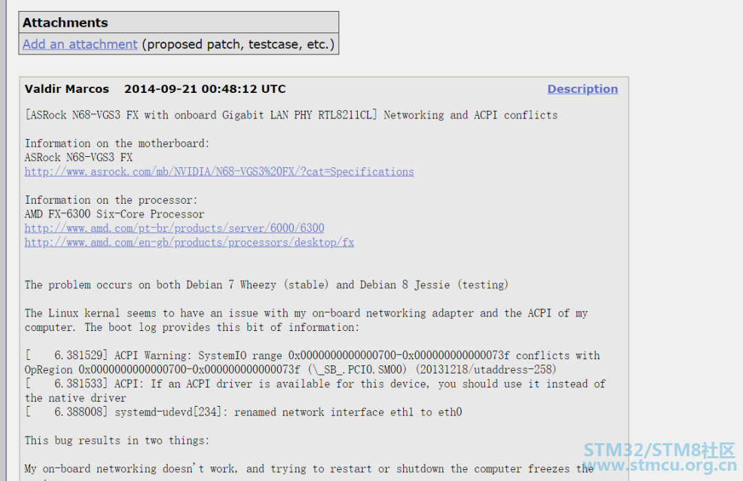

下面是提交的bug测试报告:
最后有可能的话,可以去试试尝试解这些bug!!!

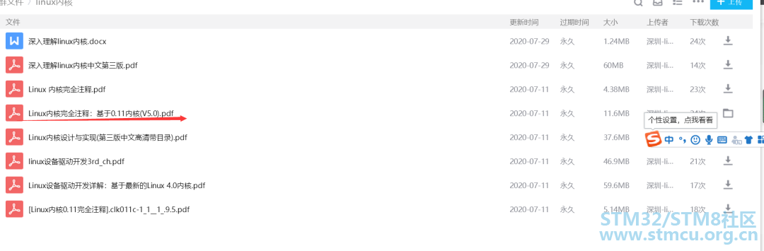

6、书籍参考(刚开始可以只看一本书就够了,多看几遍,不求多,只求精,真正搞明白原理,这本书的内核版本是0.11,内核比较小,非常适合学习,平时学习看源码,也非常推荐看这个版本的内核源码):

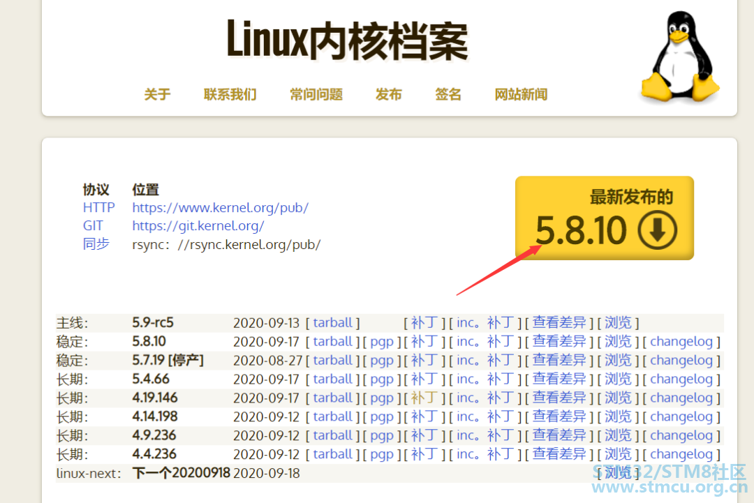

一、linux内核版本下载:
1、我们可以去官网下载linux内核版本:www.kernel.org:
注:这里我下载的是最新的内核来进行编译,环境是在ubuntu18.04;注意如果低版本的ubuntu去编译搞版本的linux内核,可能会出现一些环境配置问题,比如make的版本过低等等。

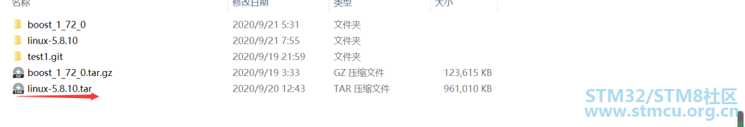

(1)这里我使用了smbd服务器来共享windows文件,现在开始解压刚才下载下来的linux内核文件:
注意:一开始下载下来的linux内核文件是以".xz"结尾的,我们要用下面的命令进行解压:
xz –d linux-5.8.10.tar.xz1 b; `, {8 b' _9 q4 W
(2)然后就会得到上图的文件了;下面来正式解压文件了:
root@txp-virtual-machine:/home/txp/share01# tar xvf linux-5.8.10.tar5 b: \1 J9 K( U/ W6 Q- y0 u) f# w

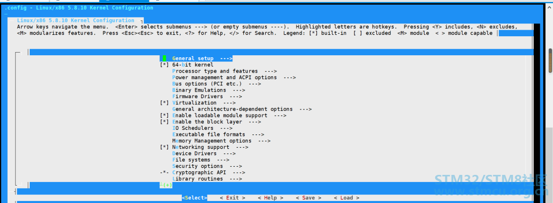

(5)进行make menuconfig,出现了那个界面并save退出(可以直接按键盘上的esc键退出):

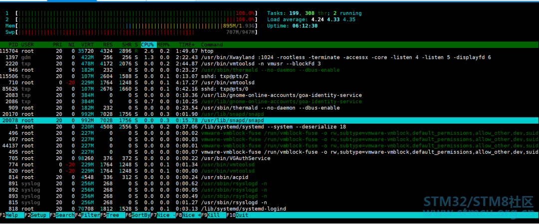

注:因为是最新内核,编译的时间比较久,所以耐心等待就行了(大概至少几十分钟。。。。。。),在编译的时候,我们也可以看一下内存的情况:
htop
