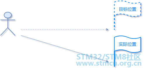

2 开环控制
首先来看开环控制系统,如下图所示,隆哥蒙着眼,需要走到虚线旗帜所表示的目标位置,由于缺少反馈(眼睛可以感知当前距离和位置,由于眼睛被蒙上没有反馈,所以这也是一个开环系统),最终隆哥会较大概率偏离预期的目标,可能会运行到途中实线旗帜所表示的位置。
开环系统的整体结构如下所示;
这里做一个不是很恰当的比喻;) o2 S  g6 o* d  ?. m" m4 a5 Y' y0 x
  • Input:告诉隆哥目标距离的直线位置(10米);
  • Controller:隆哥大脑中计算出到达目标所需要走多少步;
  • Process:双腿作为执行机构,输出了相应的步数,但是最终仍然偏离了目标;
    " c7 A; `4 R. Q/ z7 R
看来没有反馈的存在,很难准确到达目标位置。

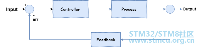

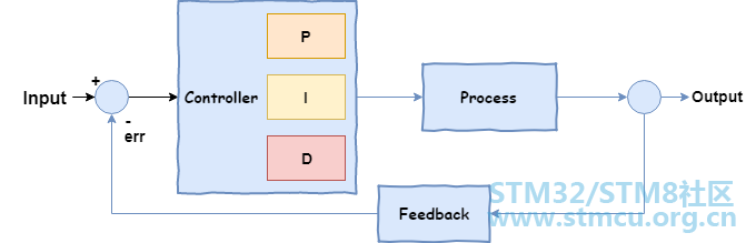

3 闭环控制
所以为了准确到达目标位置,这里就需要引入反馈,具体如下图所示;
在这里继续举个不怎么恰当的比喻;隆哥重获光明之后,基本可以看到目标位置了;
  • 第一步Input:告诉隆哥目标距离的直线位置(10米);
  • 第二步Controller:隆哥大脑中计算出到达目标所需要走多少步;
  • 第三步Process:双腿作为执行机构,输出了相应的步数,但是最终仍然偏离了目标;
  • 第四步Feedback:通过视觉获取到目前已经前进的距离,(比如前进了2米,那么还有8米的偏差);
  • 第五步err:根据偏差重新计算所需要的步数,然后重复上述四个步骤,最终隆哥达到最终的目标位置。. s' K4 H% w& a# t; f

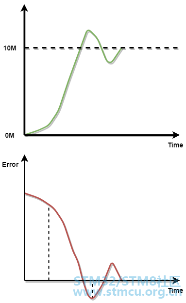

P比例则是给定一个速度的大致范围,满足下面这个公式;
因此比例作用相当于某一时刻的偏差(err)与比例系数的乘积,具体如下所示; 微信图片_20200925215809.png 比例作用
绿色线为上述例子中从初始位置到目标位置的距离变化;红色线为上述例子中从初始位置到目标位置的偏差变化,两者为互补的关系;

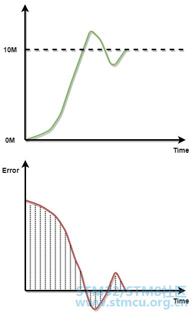

I积分则是误差在一定时间内的和,满足以下公式;
如下图所示;
红色曲线阴影部分面积即为积分作用的结果,其不断累积的误差,最终乘以积分系数就得到了积分部分的输出;

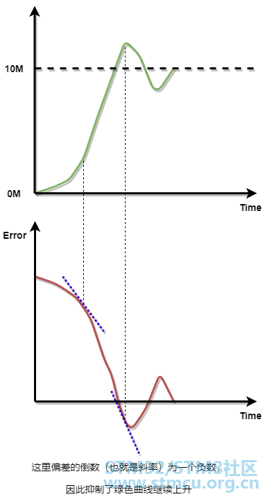

D微分则是误差变化曲线某处的导数,或者说是某一点的斜率,因此这里需要引入微分;
从图中可知,当偏差变化过快,微分环节会输出较大的负数,作为抑制输出继续上升,从而抑制过冲。

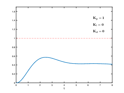

综上,,,,分别增加其中一项参数会对系统造成的影响总结如下表所示;[td]
参数
上升时间
超调量
响应时间
稳态误差
稳定性
Kp/ d3 Z5 o* C( I6 T
减少增加小变化减少降级
Ki. Q  c& [( @' Q9 ?  E, B7 K, Y. {
减少增加增加消除降级
Kd( ~0 G1 s5 e' f; a
微小的变化减少减少理论上没有影响小,稳定性会提升

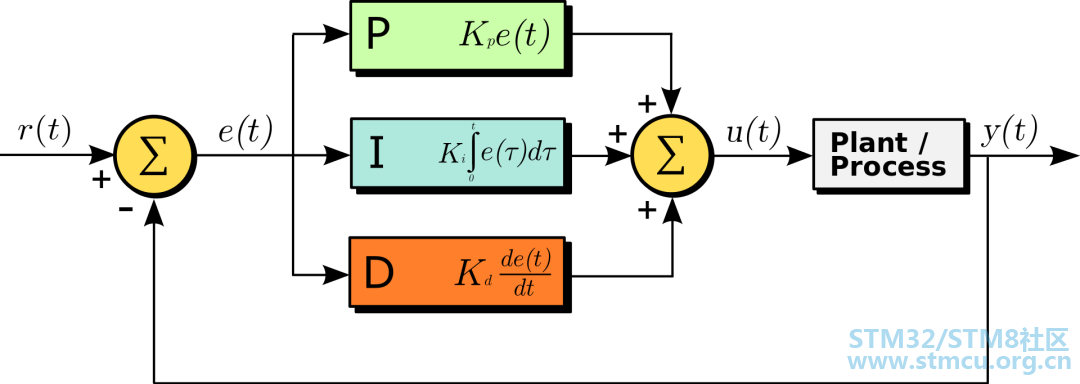

上面扯了这么多,无非是为了初步理解PID在负反馈系统中的调节作用,下面开始推导一下算法实现的具体过程;PID控制器的系统框图如下所示;
微信图片_20200925215819.png 图片来自Wiki因此不难得出输入和输出的关系;
是比例增益;是积分增益;是微分增益;

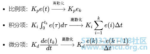

4.3 离散化, p1 A! h$ _$ G; h$ O7 j! t
在数字系统中进行PID算法控制,需要对上述算法进行离散化;假设系统采样时间为则将输入序列化得到;
将输出序列化得到;
5 E2 F( c  y* f! n
所以最终可以得到式①,也就是网上所说的位置式PID:
将式①再做一下简化;
最终得到增量式PID的离散公式如下:
