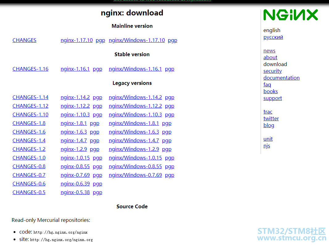

1、首先先下载一个版本。
( h; U5 y% _  P! x) n4 ^( T
    ' S. p" m7 C& A1 i5 ~+ w# D* @% `
    : Z3 _9 h0 A3 q1 `
    1)Nginx社区版
    2)Nginx企业版 两者没有太大区别,都支持主要几大功能。
    3)淘宝版本的Nginx对IO进行了优化,至今淘宝在使用的Tengine。
2、Nginx版本分支
3、版本如下:
1)MainLine Version(主线版本开发)
2)Stable(稳定版本)
3)Legacy Version(历史版本)-- 如果项目需要上到选定版本可以选这个
4、下载(我们以Nginx Stable Version为例子)。我们能看到Stable Version底下有三个栏目:
1)CHANGE-1.16 是介绍这个版本和上个版本的区别
2)Nginx-1.16 pgp 这个是Linux版本下载选项,将会下载倒tar.gzNginx/Windows
3)1.16.1 这个是Windows系统下载的,将会下载window包

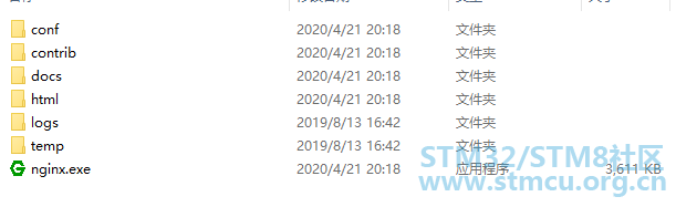

【三、Nginx文件目录(如下)】
1、文件目录如下所示:
2、文件内容解析如下:
1)conf(存放配置文件):Nginx.conf(主要的建站配置文件夹)
2)contrib(是一些Linux的Vim配置文件):作用是将整个vim文件移动到~/.vim/profile目录底下,就会在vim下有高亮表现
3)doc (documentation 文档目录):一些日志改变以及readme文档还有License授权
4)html(默认的html,网站的入口):
  • index.html 默认网页
  • 50x.html 常见的错误页面
    : }1 c3 ^9 u! W
5)logs(默认的日志文件夹)
6)temp(临时文件目录)

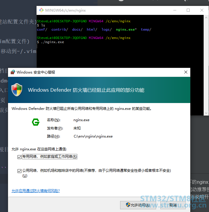

1、Windows下我们直接点击Nginx根目录下的Nginx.exe即可立即使用了。闪退是正常现象,之后检查端口查看是否被占用,第一次启动推荐使用命令行启用 :
  • .\nginxpath\nginx.exe(一直停留不变则说明开启成功)
    7 Q8 y3 Y+ [1 s# c& e$ u
6 T* I. l+ k8 [$ v' f) b

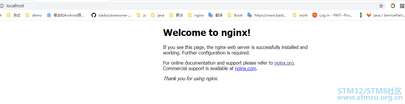

2、 然后我们打开网址:
  • http://localhost:80
    7 k' U; l3 w, p! H# G
1 u: N, r  {8 I, \2 h/ e$ S1 H

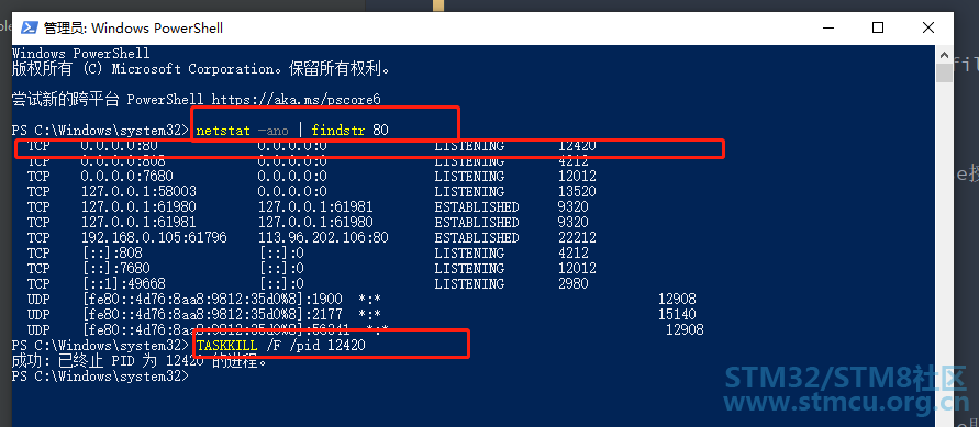

3、这样就是成功 如果失败了看下面。使用Windows + R启动命令行,拥有最高权限,输入命令:
  • netstart -ano | findstr 80 #找到占用的pid号。7 Q  D5 v9 \# f2 A
% {$ {, E3 i  }; D4 I% M  D
4、然后将其kill掉,命令如下:
  • taskkill /F /pid6 r3 G$ e4 R2 R! }# L
5、之后在使用最开始的方法启动即可。

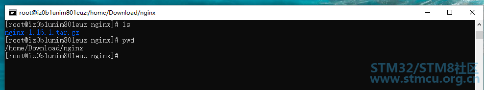

1、Linux环境下使用最高权限执行(不考虑用户权限)。
2、首先先安装被依赖的插件,命令如下:
  • yum install gcc gcc-c++ pcre pcre-devel zlib zlib-devel openssl openssl-devel -y
    ( [( j% o( S: i
% b& g) R" i2 ~7 l! ^* B' E3 W# i, w
3、之后依次如此下列的命令,记得看注释噢~

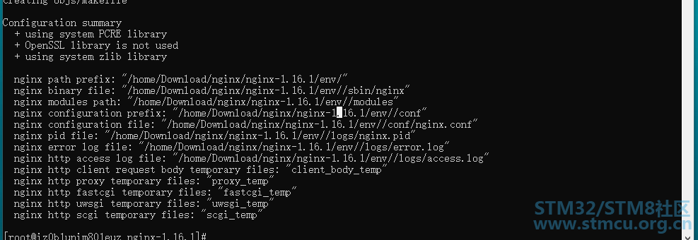

  9. ./configure -prefix=/path/Nginx
    3 s; ]: @5 J# D: p; X% V% t# K% z
  10. # configure完成后即可,make && make install去) c- ]6 V9 D( A. y
  11. # configure 是进行配置化操作
    $ g9 `& i! M1 x9 e, n  \: ~
  12. # make 是进行编译操作% S) R9 v. [$ i
  13. # make install 是进行编译后文件的部署行为
    ) |: C% ?* T  ]) g. ^; _
  14. # 为了方便就将make && make install 一起进行
6 n  R4 E1 z4 Q! S" N

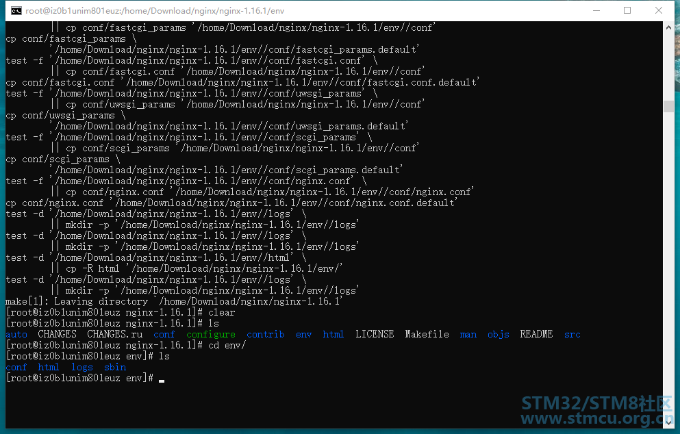

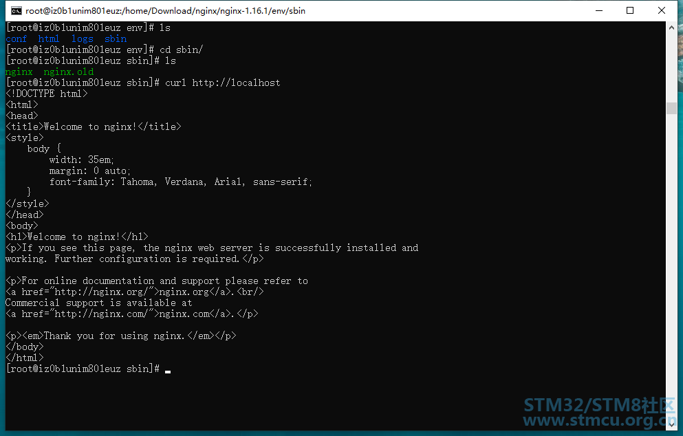

4、之后运行Nginx,命令如下:
  l! y6 I* [& h1 P; i8 G
  1. 9 i2 x$ e2 `# _0 u! m  Q4 S2 r# ^' o
  2. cd /nginxInStallPath0 Z1 P. D  m! P+ q
  3. ./Nginx
    # A4 `2 L  T+ A, R
  4. #没有任何信息则是运行成功了。Linux的没有任何消息就是最好的消息6 l% X3 {% h; ?3 G0 f( p9 Q
  5. curl http://localhost
3 f# P6 ^7 c3 Z
4 T8 p7 M4 P! ^  |2 `/ G2 z
