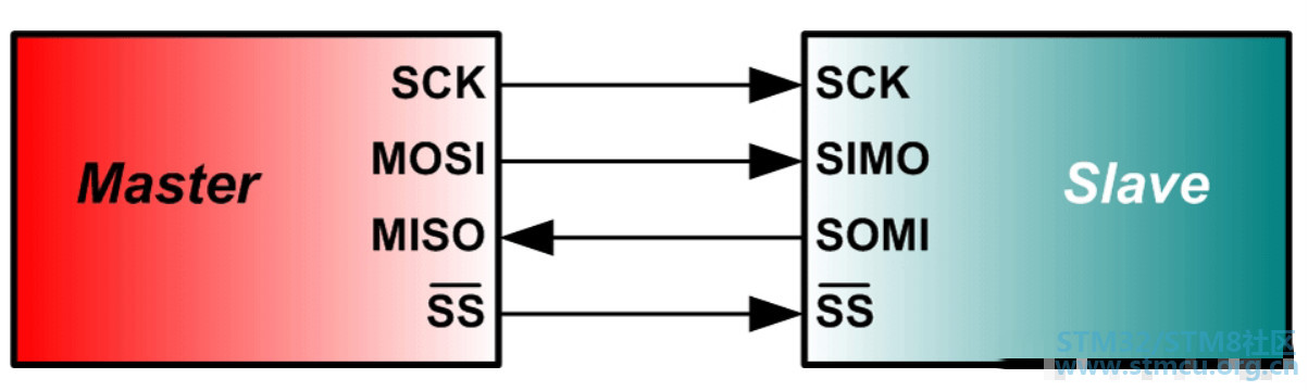

硬件上为4根线。
SPI一对一

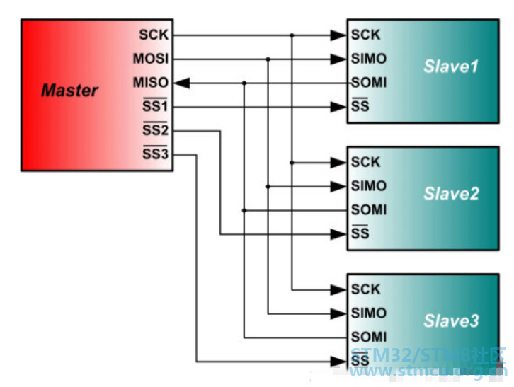

SPI一对多1 i1 p& M% M7 z4 k9 r
. V8 r5 o6 n& M  h0 r+ C
) ~4 \' |# t: S# z$ c
' k3 w8 n) G) v1 e
SPI设备选择, k' c% q$ [6 w/ N- t  H0 u
  @0 ?3 C/ w# ~- `
SPI是[单主设备( single-master )]通信协议,这意味着总线中的只有一支中心设备能发起通信。当SPI主设备想读/写[从设备]时,它首先拉低[从设备]对应的SS线(SS是低电平有效),接着开始发送工作脉冲到时钟线上,在相应的脉冲时间上,[主设备]把信号发到MOSI实现“写”,同时可对MISO采样而实现“读”,如下图:

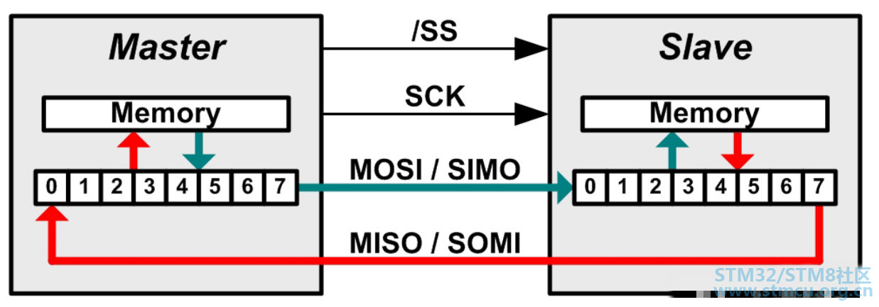

SPI数据发送接收% i& ~6 T( K1 A( R
" ^* Q' U# ]) ~$ I# P

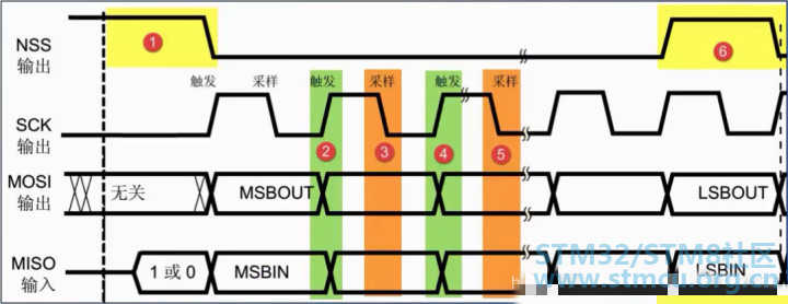

SPI主机和从机都有一个串行移位寄存器,主机通过向它的SPI串行寄存器写入一个字节来发起一次传输。
  • 首先拉低对应SS信号线,表示与该设备进行通信
  • 主机通过发送SCLK时钟信号,来告诉从机写数据或者读数据
    8 z; P4 K( ]1 C, T这里要注意,SCLK时钟信号可能是低电平有效,也可能是高电平有效,因为SPI有四种模式,这个我们在下面会介绍
  • 主机(Master)将要发送的数据写到发送数据缓存区(Menory),缓存区经过移位寄存器(0~7),串行移位寄存器通过MOSI信号线将字节一位一位的移出去传送给从机,,同时MISO接口接收到的数据经过移位寄存器一位一位的移到接收缓存区。
  • 从机(Slave)也将自己的串行移位寄存器(0~7)中的内容通过MISO信号线返回给主机。同时通过MOSI信号线接收主机发送的数据,这样,两个移位寄存器中的内容就被交换。

SPI只有主模式和从模式之分,没有读和写的说法,外设的写操作和读操作是同步完成的。如果只进行写操作,主机只需忽略接收到的字节;反之,若主机要读取从机的一个字节,就必须发送一个空字节来引发从机的传输。也就是说,你发一个数据必然会收到一个数据;你要收一个数据必须也要先发一个数据。

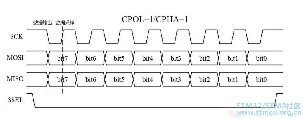

SPI通信的四种模式
5 w5 Z$ b* j! o
0 o* m$ C/ t  C1 c/ z/ M: {

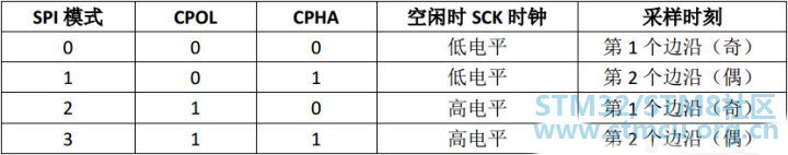

SPI的四种模式,简单地讲就是设置SCLK时钟信号线的那种信号为有效信号
SPI通信有4种不同的操作模式,不同的从设备可能在出厂是就是配置为某种模式,这是不能改变的;但我们的通信双方必须是工作在同一模式下,所以我们可以对我们的主设备的SPI模式进行配置,通过CPOL(时钟极性)和CPHA(时钟相位)来. i2 q3 a1 ]2 `: j8 E' K* V( U
控制我们主设备的通信模式,具体如下:  N; B3 @" e# k+ x- J$ r  E

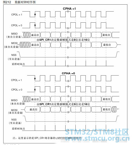

时钟极性(CPOL)定义了时钟空闲状态电平:
  • CPOL=0,表示当SCLK=0时处于空闲态,所以有效状态就是SCLK处于高电平时
  • CPOL=1,表示当SCLK=1时处于空闲态,所以有效状态就是SCLK处于低电平时
    ( y7 R% h' G0 `  N4 o) Q$ {4 j
    : x( b) G1 x2 \: r
时钟相位(CPHA)定义数据的采集时间。
  • CPHA=0,在时钟的第一个跳变沿(上升沿或下降沿)进行数据采样。,在第2个边沿发送数据
  • CPHA=1,在时钟的第二个跳变沿(上升沿或下降沿)进行数据采样。,在第1个边沿发送数据
    - K' ?7 `0 r8 F' r
    4 C% f2 h2 n/ s1 Z

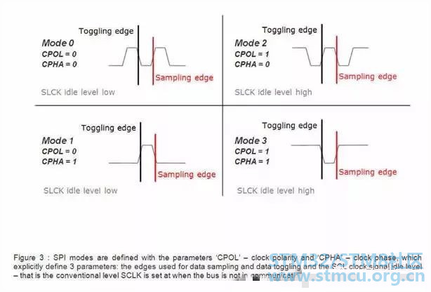

例如:
  • Mode0:CPOL=0,CPHA=0:此时空闲态时,SCLK处于低电平,数据采样是在第1个边沿,也就是SCLK由低电平到高电平的跳变,所以数据采样是在上升沿(准备数据),(发送数据)数据发送是在下降沿。
  • Mode1:CPOL=0,CPHA=1:此时空闲态时,SCLK处于低电平,数据发送是在第1个边沿,也就是SCLK由低电平到高电平的跳变,所以数据采样是在下降沿,数据发送是在上升沿。
  • Mode2:CPOL=1,CPHA=0:此时空闲态时,SCLK处于高电平,数据采集是在第1个边沿,也就是SCLK由高电平到低电平的跳变,所以数据采集是在下降沿,数据发送是在上升沿。
  • Mode3:CPOL=1,CPHA=1:此时空闲态时,SCLK处于高电平,数据发送是在第1个边沿,也就是SCLK由高电平到低电平的跳变,所以数据采集是在上升沿,数据发送是在下降沿。

它们的区别是定义了在时钟脉冲的哪条边沿转换(toggles)输出信号,哪条边沿采样输入信号,还有时钟脉冲的稳定电平值(就是时钟信号无效时是高还是低)。每种模式由一对参数刻画,它们称为时钟极(clock polarity)CPOL与时钟期(clock phase)CPHA。

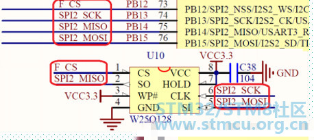

SPI原理图连接% }: K" v# g; J- e( d& t
* d& L1 F, h+ n) Z4 g2 d
3 R  _' p( T5 N6 C9 ~. j# T, f
& e, d- {4 k! k**

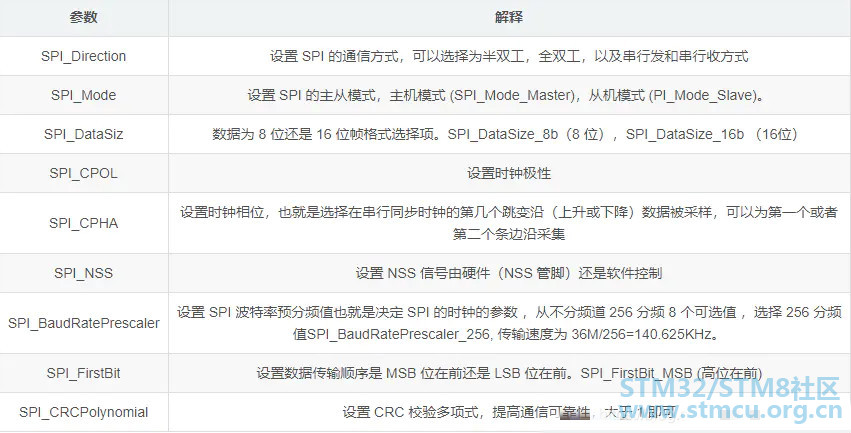

SPI配置设置
1 W# o' R/ A; w" `3 s! o0 k$ t
% k6 n  f; d1 P5 c0 Q$ ?6 u
  1. typedef struct
    5 L/ g7 \5 y+ a
  2. {
    * v* D: N  P+ K! }& w1 E# c
  3. uint16_t SPI_Direction; /*!< 传输方向,两向全双工,单向接收等*/8 v# i/ J( B4 h6 q9 t: W, M% T
  4. uint16_t SPI_Mode; /*!< 模式选择,确定主机还是从机 */& A6 k7 i, R7 s5 h5 J
  5. uint16_t SPI_DataSize; /*!< 数据大小,8位还是16位 */
    , J5 {- t0 f9 g' H+ Z8 @( q) h& ~3 F
  6. uint16_t SPI_CPOL; /*!< 时钟极性选择 */7 l+ R: O) y2 A8 ~4 H* }
  7. uint16_t SPI_CPHA; /*!< 时钟相位选择 */4 ]4 X# y# q3 t
  8. uint16_t SPI_NSS; /*!< 片选是硬件还是软件*/) _% ?- C" E$ y7 [% f, u
  9. uint16_t SPI_BaudRatePrescaler; /*!< 分频系数 */- D9 D$ U0 K; k4 p* E+ `
  10. uint16_t SPI_FirstBit; /*!< 指定数据传输是从MSB还是LSB位开始的。M+ q3 g! l% R" j  S3 O0 |
  11. SB就是二进制第一位,LSB就是最后一位 */
    5 p/ ~* x6 N" f; v( |
  12. uint16_t SPI_CRCPolynomial; /*!< CRC校验 ,设置 CRC 校验多项式,提高通
    & g4 H2 J" v; ^5 T
  13. 信可靠性,大于 1 即可*/
    / N: r7 j8 C1 I" f( `! N
  14. }SPI_InitTypeDef;
