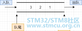

如下图所示,假如你去买票排队,每一列队伍都有一个队尾和对头,先来的先买票,后来的后买,买好的就从对头出去,新来买票的就需要从队尾继续排队。
通常,称进数据的一端为 队尾,出数据的一端为 队头,数据元素进队列的过程称为 入队,出队列的过程称为 出队。
我们可以总结如下
队列是一个线性的数据结构,并且这个数据结构只允许在一端进行插入,另一端进行删除,禁止直接访问除这两端以外的一切数据,且队列是一个先进先出的数据结构。

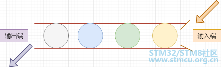

如上图,队列就像一个两端相通的水管,只允许一端插入,另一端取出,取出的球就不在水管里面了,而先放入管中的球就会先从管中拿出。

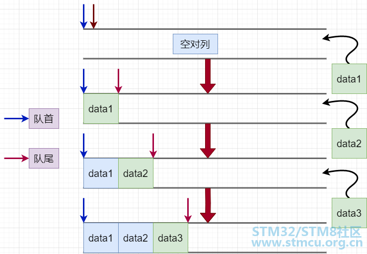

入队操作变化如下图:

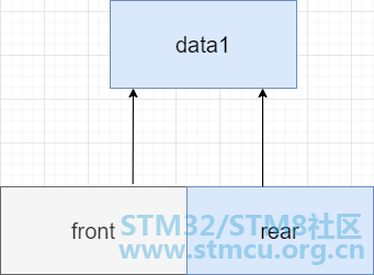

进行入队(push)操作的时候,同样的,我们首先需要特判队列是否为空,如果队列为空的话,需要将头指针和尾指针一同指向第一个结点,代码如下
front=n;3 _" R9 c( `- g
rear=n;8 n7 d) Q) p* l) F" u
如图所示:
微信图片_20200929220951.png 唯一结点n

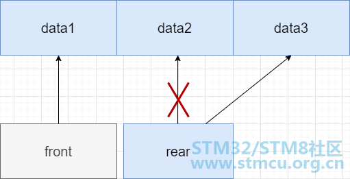

当如果队列不为空的时候,这时我们只需要将尾结点向后移动,通过不断移动next指针指向新的结点构成队列即可。如图所示:
其代码可以表示为:

$ R8 k' s9 F* d4 o3 z        q->rear->next=n;    //n成为当前尾结点的下一结点
- z2 |& C! G$ e        q->rear=n;  //让尾指针指向n
+ W( ^! h& Z6 _  E/ x9 v2 \: l    }

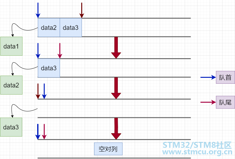

出队操作
出队操作变化如下图:
出队(pop)操作,是指在队列不为空的情况下进行的一个判断,当然我们在此也一定要进行队列判空的操作,你懂的。

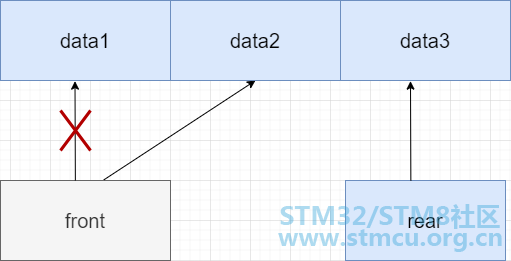

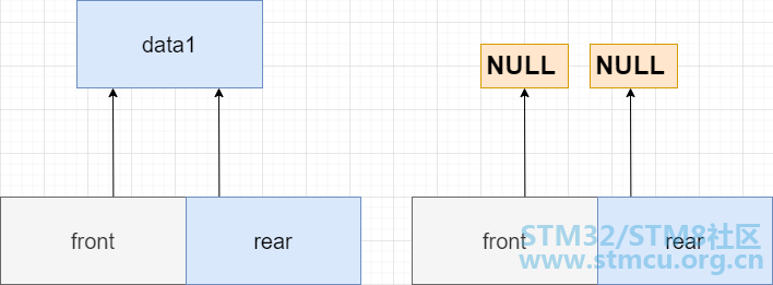

如图,如果队列只有一个元素了,也就是说头尾指针均指向了同一个结点,那么我们直接将头尾两指针制空NULL,并释放这一个结点即可,如下图所示:
当队列含有以上个元素时,我们需要将队列的头指针指向头指针当前指向的下一个元素,并释放掉当前元素即可,如下图所示

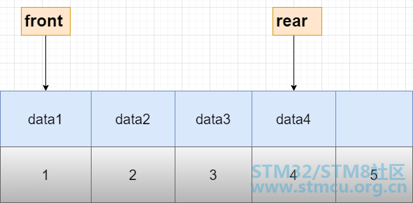

微信图片_20200929221007.png 示例顺序队列

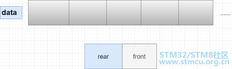

上图所示,有一个顺序队列,这个队列的大小为5,其已经包含了四个元素data1,data2,data3,data4。

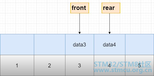

接着,我们对这个队列进行出队操作,出队2个元素,队列就变成了这个样子,如下图所示:

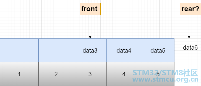

从图上看到似乎没有什么问题,但是当我们接着再进行入队操作,比如我们入队2个元素,分别是data5和data6。
此时我们已经发现问题了,尾指针移动到我们可以进行队列操作的范围之外去了,有没有发现?
这种现象我们称呼作为队列用的存储区还没有满,但队列却发生了溢出,我们把这种现象称为假溢出。如下图所示:
微信图片_20200929221015.png 出队产生假溢出

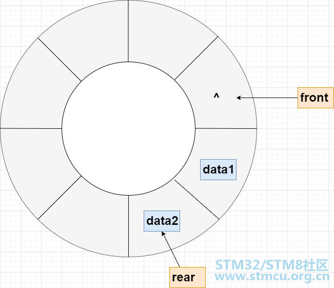

循环队列就是将队列存储空间的最后一个位置转而绕到第一个位置,形成逻辑上的环状空间,以此来供队列循环使用,如下图。
循环队列就是给定我们队列的大小范围,在原有队列的基础上,只要队列的后方满了,就从这个队列的前面开始进行插入,以达到重复利用空间的效果;
由于循环队列的设计思维更像一个环,因此常使用一个环图来表示,但我们需要注意,实际上循环队列不是一个真正的环,它依旧是单线性的。

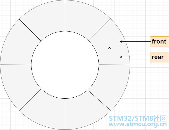

循环队列的初始化
循环队列的初始化核心就在于申请空间,并且将front指针和rear指针内容赋值为0,即指向第0个元素即可,这里要注意第 0个元素内容为空,如下图所示:
其代码可以表示为:

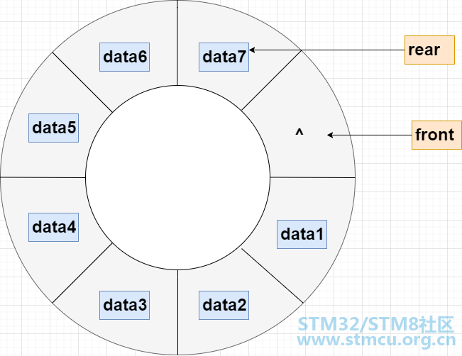

此外这里还需要进行一次是否队列已满的判断,当我们rear指针的下一个位置就是front的位置的时候,即改循环队列已满。
如图:
微信图片_20200929221031.png 队列已满

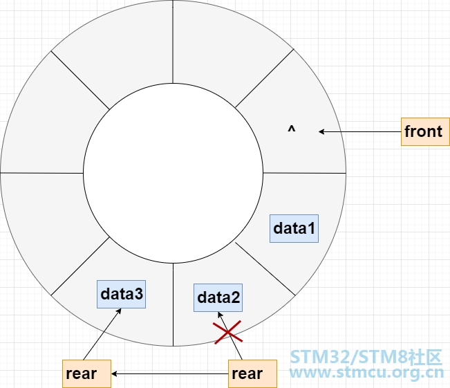

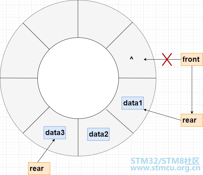

出队操作
如果顺序队列的出队操作,直接将front进行后移一位即可。
这里上面很多地方都提过了,有一个需要留意的地方,即队列是否为空,当队列为空的时候是无法进行出队操作的。
微信图片_20200929221034.png 出队操作
