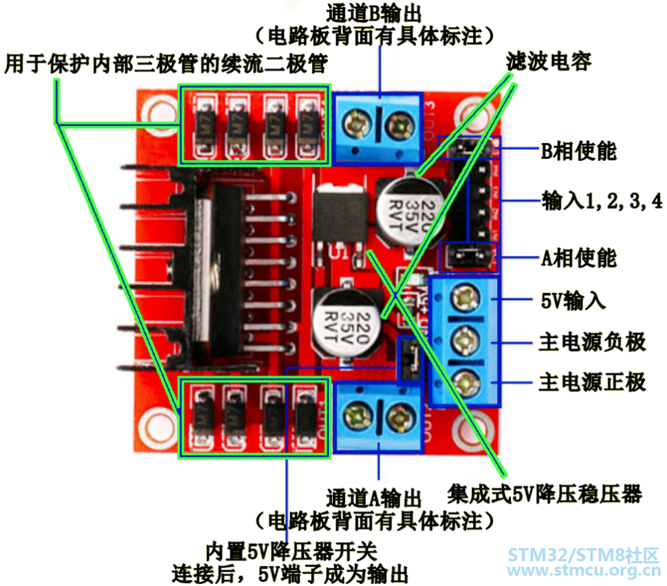

若是新手,不知道怎么设计电机驱动电路,可以直接购买电机驱动模块,市面上这种功能模块非常多,比如L298N电机驱动模块,只需要单片机6个IO外加一个电机供电电源即可驱动步进电机。
6 A* y2 |9 Y7 R, k* {' d2 y0 ~
6 \3 |$ g2 o! r4 z( r
L298N主要参数说明
  • 控制信号供电:直流5V;
  • 电机供电:直流3V~46V(建议使用36V以下)
  • 最大工作电流:2.5A
  • 额定功率:25W
  • 控制信号输入电压范围:
    . S) P6 q" T+ T4 f  l0 `
    • 低电平:-0.3V <= Vin <= 1.5V
    • 高电平:2.3V <= Vin <= Vss
      7 T' R  J5 `5 U+ E" p9 {
  • 使能信号输入电压范围:
    7 u1 Z5 [* F1 f. }  V
    • 低电平:-0.3V <= Vin <= 1.5V(控制信号无效)
    • 高电平:2.3V <= Vin <= Vss(控制信号有效)
      # I" u4 l+ b( b+ Q, B9 c9 I
  • L298N芯片的输入电压有两个:
    如果步进电机为5VDC供电,那么VSS和VS可以短接到一起;( _( i' _; B4 l
    VSS和VS两个电源要共地;
    0 }6 b( x6 L8 B; c6 YL298N使用的过程中,发热较大,最好添加散热片。
    # C4 u  t: l, w
    # h! o' H" S! ^* M
    • VSS:逻辑电压,提供逻辑器件的电源,允许4.5~7V,建议为5V。
    • VS:小于或等于46V,供给电机,和L298内部输出端的工作电源,根据电机的额定电压来接。

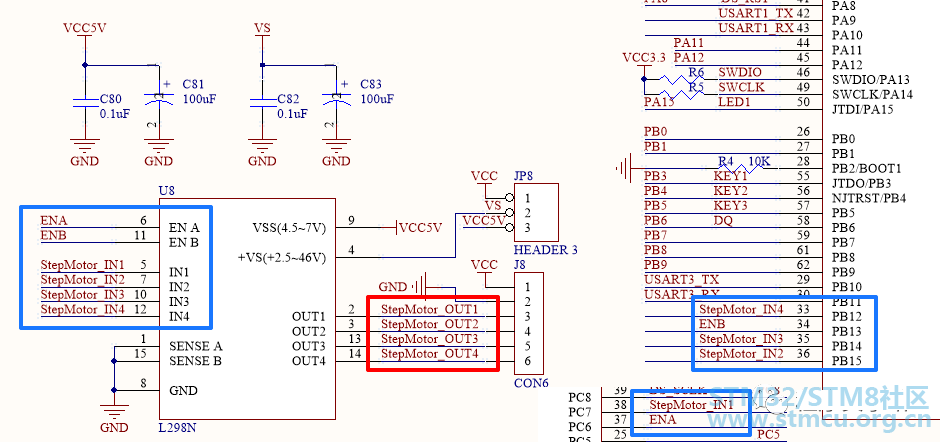

如果想自己设计电路实现电机的驱动,可以参考如下电路。
* i6 ?1 l, E* u9 x
L298N原理图
0 T# r/ P. N4 f3 j5 S

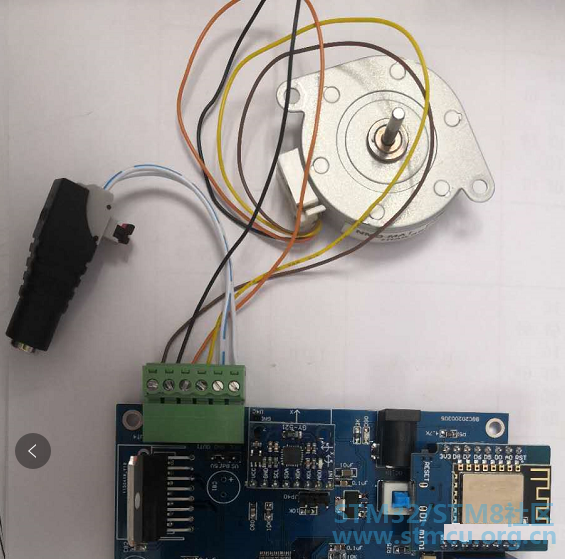

应用实例
4 S, ^1 J! }/ n5 F
驱动步进电机

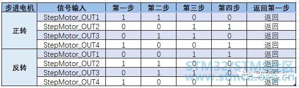

驱动四线两相电机,四个状态为1、AB正电压;2、A-B正电压;3、A-B-正电压;4、AB-正电压。
% i# Y. o/ G/ q/ X$ G- ^程序中使能ENA和ENB之后,令StepMotor_OUT1~StepMotor_OUT4按四个状态变化,时序控制如下图所示,即可控制步进电机的方向:
( X8 q, K3 Q6 d( r) ^4 [, Y5 }

实物图
电源座用于提供外部VS供电;
8 T' d" H9 \1 p* p) T( j6 ^; n7 ]; X2 o) x; S, O
