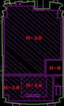

1、首先,我们会对结构有要求的器件进行摆放,摆放的时候根据导入的结构,连接器得注意1脚的摆放位置。
) C7 I! t3 ^# `. H
0 |# f: J. ~/ e; I' m
2、布局时要注意结构中的限高要求。
* L' b) }9 f% i8 g3 w! C

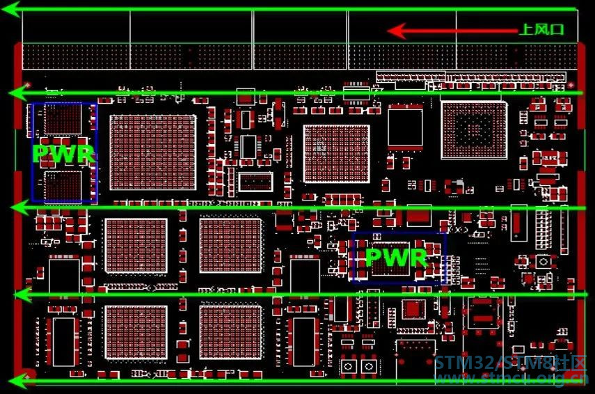

4、 整体布局要考虑散热。
+ @# d8 b5 E) \2 n1 p/ x
$ B# c) h6 O# X4 P

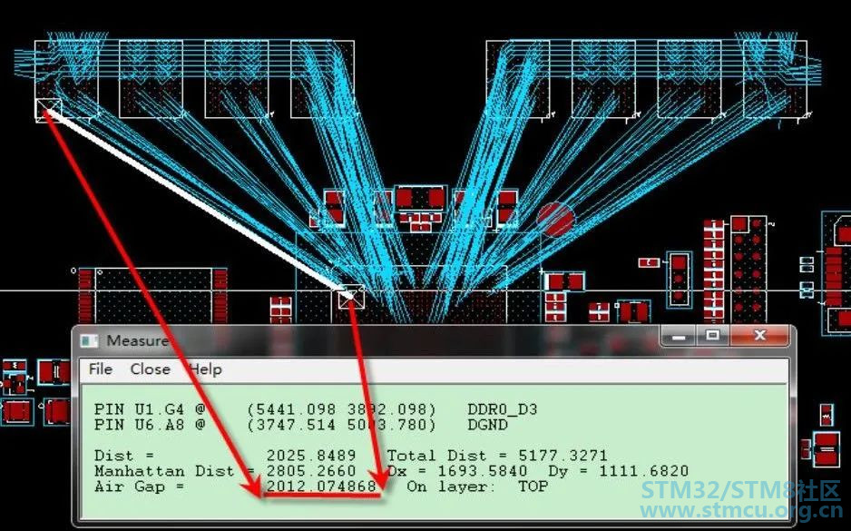

5、 布局的时候需要考虑好布线通道评估、考虑好等长需要的空间。
9 s/ L6 k7 @$ V4 _1 `/ O( b# S

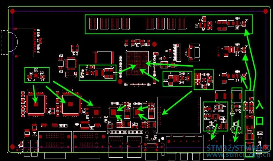

6、 布局时需要考虑好电源流向,评估好电源通道。
+ S2 ^" g# O( D: R
: \+ `1 z2 o; u/ k4 P' `2 O

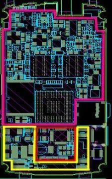

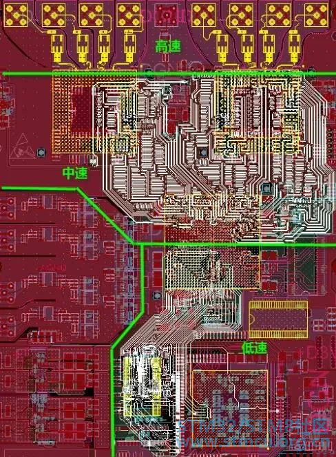

7、 高速、中速、低速电路要分开。
$ j. e1 }6 Y* h; U( S: q; o: r
9 Y6 E, \6 i4 ~, ]/ X! q

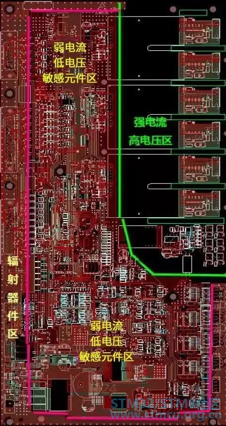

8、强电流、高电压、强辐射元器件远离弱电流、低电压、敏感元器件。
/ X) n/ |- t5 q. A$ N
# h0 D! Y! J5 p$ V

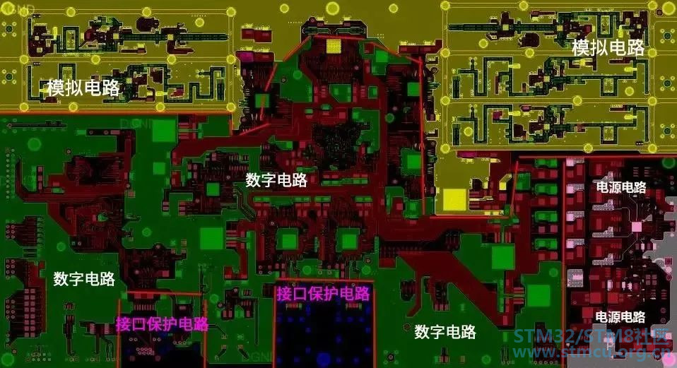

9、 模拟、数字、电源、保护电路要分开。
3 i( [3 }3 k4 i6 D

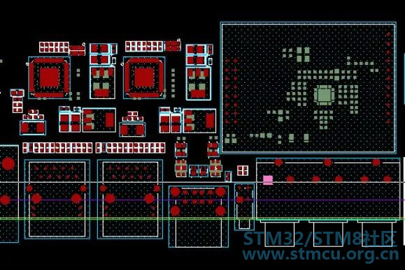

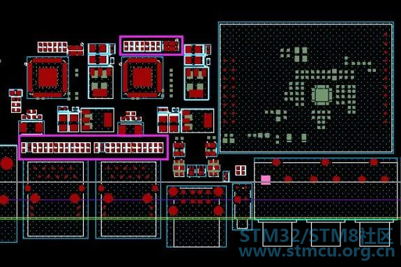

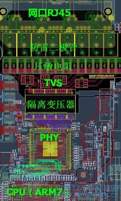

10、 接口保护器件应尽量靠近接口放置。
* O2 s2 k" m3 Z0 V+ P2 Z
) R1 [2 V7 \/ O% W  B, u
11、 接口保护器件摆放顺序要求:
6 Q8 B( x9 f+ v
(1)一般电源防雷保护器件的顺序是:压敏电阻、保险丝、抑制二极管、EMI滤波器、电感或者共模电感,对于原理图 缺失上面任意器件顺延布局;
6 G7 U/ q. P8 U8 }" a7 l0 ^
(2)一般对接口信号的保护器件的顺序是:ESD(TVS管)、隔离变压器、共模电感、电容、电阻,对于原理图缺失上面任意器件顺延布局;严格按照原理图的顺序(要有判断原理图是否正确的能力)进行“一字型”布局。
/ Z! H1 }) p9 R, r
8 b& [) Q, Y6 J8 O: j9 t9 I

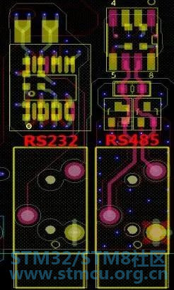

12、电平变换芯片(如RS232)靠近连接器(如串口)放置。
$ J" I/ Q  U$ S, l/ Y( ^3 N! J7 z
: Y  R  K4 Q# N

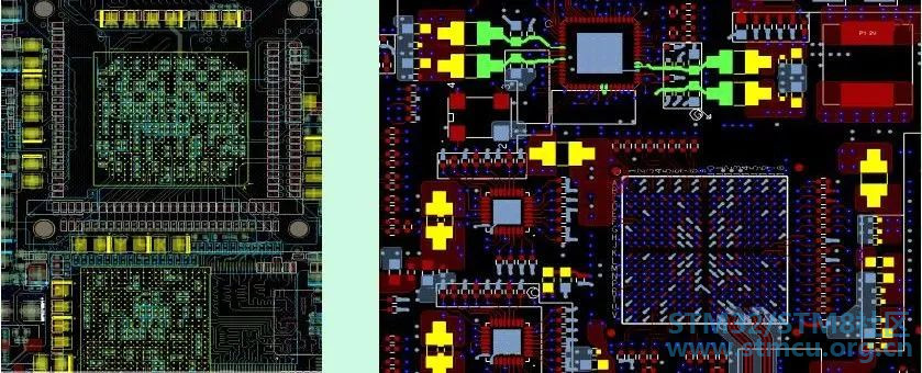

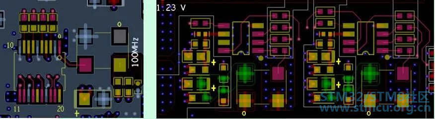

14、 时钟器件布局:
(1)晶体、晶振和时钟分配器与相关的IC器件要尽量靠近;
(2)时钟电路的滤波器(尽量采用“∏”型滤波)要靠近时钟 电路的电源输入管脚;
(3)晶振和时钟分配器的输出是否串接一个22欧姆的电阻;
(4)时钟分配器没用的输出管脚是否通过电阻接地;
(5)晶体、晶振和时钟分配器的布局要注意远离大功率的元器件、散热器等发热的器件;
(6)晶振距离板边和接口器件是否大于1inch。

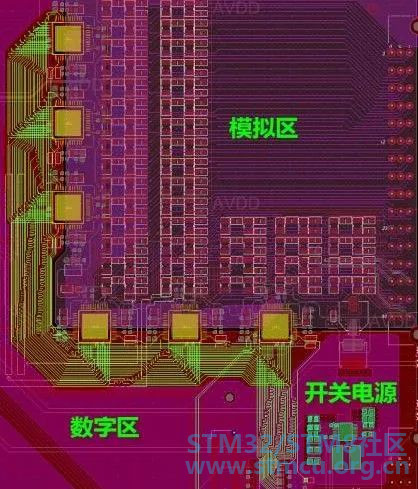

15、开关电源是否远离AD\DA转换器、模拟器件、敏感器件、时钟器件。

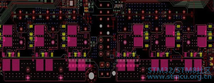

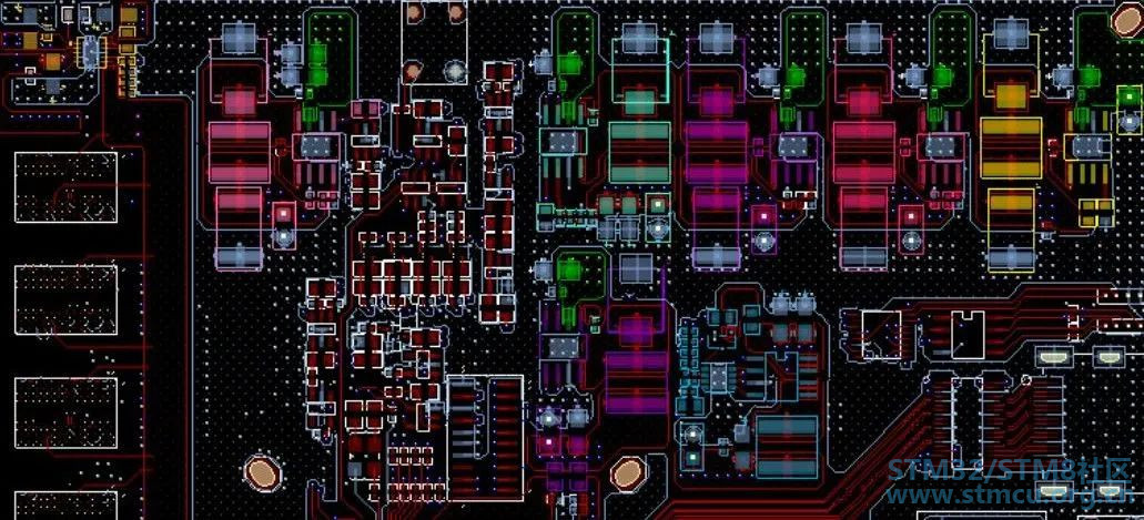

16、开关电源布局要紧凑,输入\输出要分开, 严格按照原理图的要求进行布局,不要将开关电源的电容随意放置。
6 {; ^- b1 Y- d8 w
" P3 B: d1 J: c+ S7 Q( F& w1 o- E

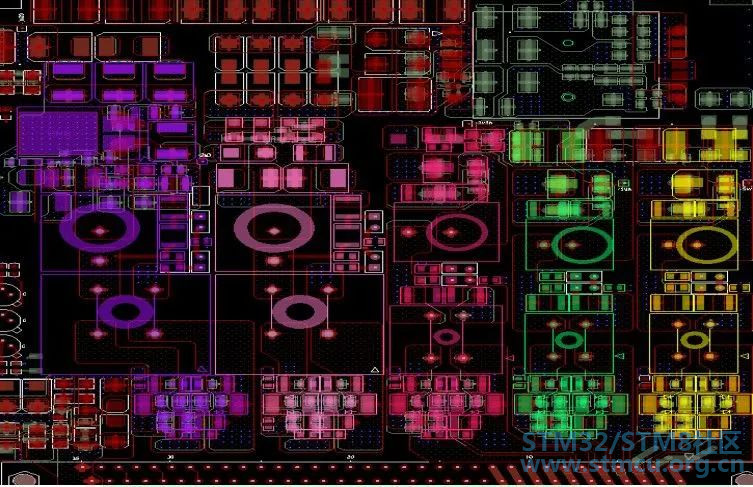

17、 电容和滤波器件 :
(1)电容务必要靠近电源管脚放置,而且容值越小的电容要越靠近电源管脚;
(2)EMI滤波器要靠近芯片电源的输入口;
(3)原则上每个电源管脚一个0.1uf的小电容、一个集成电路一个或多个10uf大电容,可以根据具体情况进行增减;
