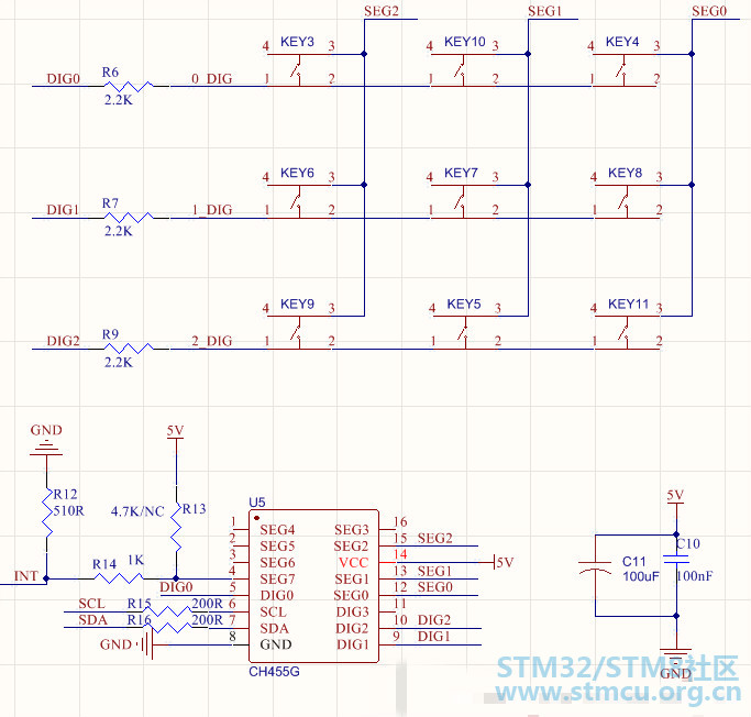

3、原理图接线
5 c0 o# Q" G6 j; R/ g; A  R3 C# s
4 K7 B: J5 b2 ^0 M& Z* S/ I
20200929131040128_meitu_1.jpg 注意:INT接单片机的中断接收口,作为按键按下的信号
