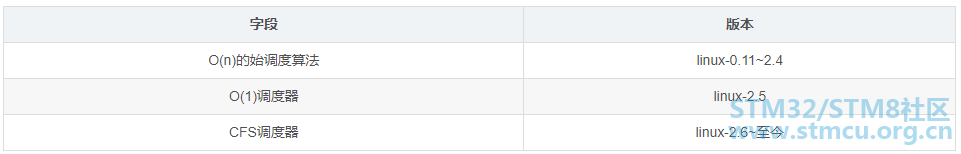

调度的发展历史
: e; e2 M8 f& [* l
! X8 V9 q- l, Z/ ~' W6 g7 g
O(n)算法虽然历史有点悠久,但很有必要研究,是后续O(1)等算法理解的基础。由于O(n)不是本文重点,建议先去网上了解相关知识点。

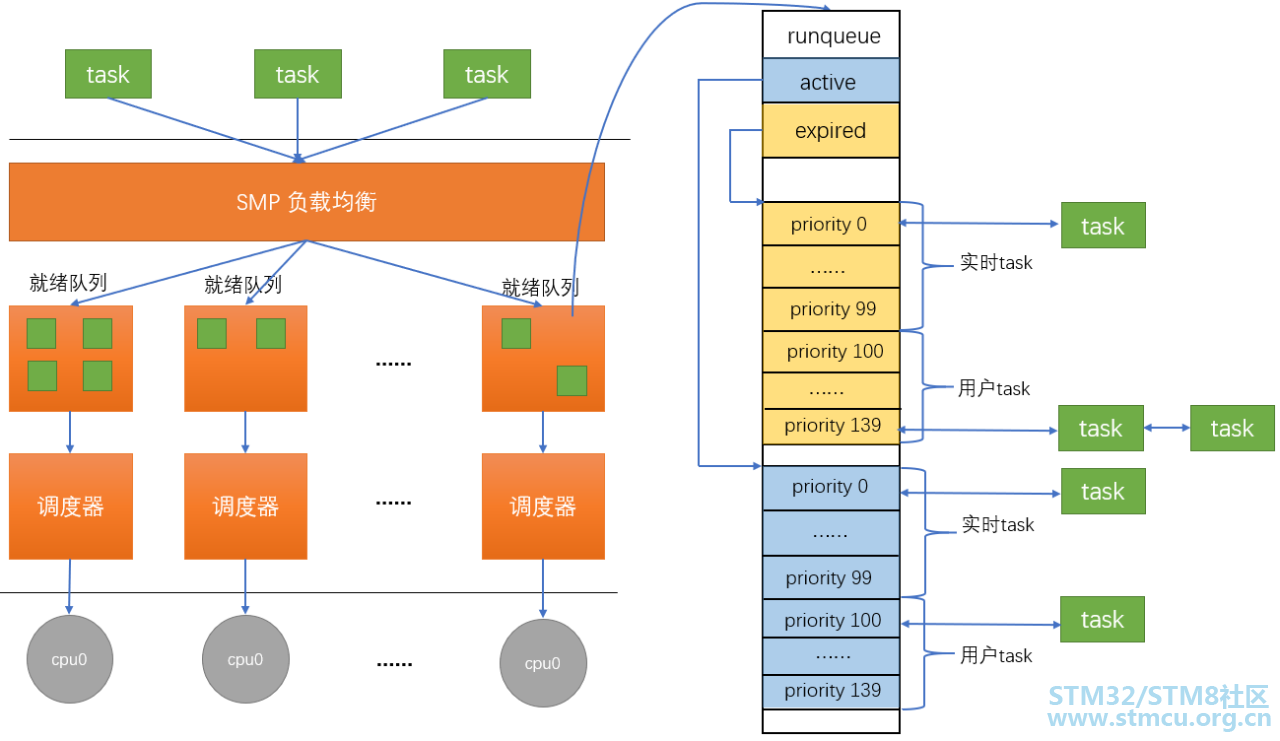

O(1) 调度器中引入了per-CPU runqueue的概念。系统中所有的可运行状态的进程首先经过负载均衡模块挂入各个CPU的runqueue,每隔 200ms,处理器都会检查 CPU 的负载是否不均衡,如果不均衡,处理器就会在 CPU 之间进行一次任务均衡操作。然后由主调度器和tick调度器驱动该CPU上的调度行为。每一个优先级的进程被挂入不同链表中。
. [9 b! Q6 Z+ s3 y3 x2 d9 L5 }" t
) @: S+ ^; w6 b: z
上图说明了 task 与负载均衡和 runqueue 以及对应调度器之间的关系。每个 runqueue 里又会分为active和expired队列,每个队列中挂载着140个优先级不同的 task 。关于调度器在 runqueue 里的算法实现我们看下面一张图:

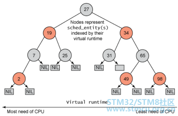

CFS维护了一个按照虚拟时间排序的红黑树:
9 r: B- q+ \1 q. q
4 @% W7 b6 w8 d1 @( i8 O4 @) F% p
任务存储在以时间为顺序的红黑树中(由 sched_entity 对象表示),对处理器需求最多的任务 (最低虚拟运行时)存储在树的左侧,处理器需求最少的任务(最高虚拟运行时)存储在树的右侧。为了公平,调度器然后选取红黑树最左端的节点调度为下一个以便保持公平性。任务通过将其运行时间添加到虚拟运行时, 说明其占用 CPU 的时间,然后如果可运行,再插回到树中。这样,树左侧的任务就被给予时间运行了,树的内容从右侧迁移到左侧以保持公平。因此,每个可运行的任务都会追赶其他任务以维持整个可运行任务集合的执行平衡。
