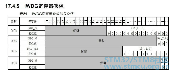

独立看门狗需设置四个寄存器如下:
+ @# y6 V& p; ~% x% y+ y2 D
5 c" B3 R4 a$ D* {' ^8 I2 r
其中,预分频寄存器(IWDG_PR),最低三位PR[2:0](Prescaler divider)有效,可设置有8种不同的计数器时钟预分频因子。# i/ L! o* H" i
- O/ l/ A% P. Z5 s3 c
重装载寄存器(IWDG_RLR)低12位RL[11:0]: 看门狗计数器重装载值 (Watchdog counter reload value) 有效,用来设置计数器的重装载值。* h) j% l" b+ K- y
注意要设置以上两个寄存器的值需满足两个条件,详见如下:- w* y/ O0 `4 g& A) q) h
键寄存器(IWDG_KR),用来控制去除IWDG_PR和IWDG_RLR写保护功能以便正常写值,向此寄存器写入0x5555则暂时去除IWDG_PR和IWDG_RLR的写保护功能才可向两个寄存器中写值。
6 _2 z! j/ B$ O( {% H! |
当向此寄存器写入0xAAAA则IWDG_RLR的值会重装载,防止MCU复位,向入0xCCCC是开启狗立看门狗动作。
, m5 G$ `( g; Z6 _' L3 E
状态寄存器(IWDG_SR)最低两位有效RVU: 看门狗计数器重装载值更新 (Watchdog counter reload value update) 标识位和PVU: 看门狗预分频值更新 (Watchdog prescaler value update) 标识位,分别用来指示此时是否可向IWDG_RLR  和 IWDG_PR写值,此寄存器由硬件置1与清0,只有当为0时才可向上面两个寄存器写值。
5 g3 i& S1 Z% P& P* d2 `9 d

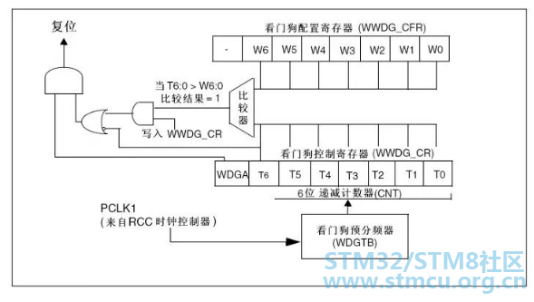

共三个寄存器,如下图:
/ g( ^/ `3 A: j5 B  }
) p$ M/ q1 E2 p0 Q5 q# v/ h
看似简单,但设置及应用起来有不少玄机。
$ _% i+ j" s; ?& z: l" o! J8 S
1 Z6 |/ K, C( D
控制寄存器(WWDG_CR)中的值必须在0xFF与0xC0之间, 因为它的第0至第6位为递减计数器CNT,在它的第6位变为0时将产生复位,所以在初始化时需要为1,第7位WDGA是用来设置启动或禁止窗口看门狗的,当为1进才会启动窗口看门狗,所以第6和第7位都需为1,即WWDG_CR 的值需要大于等于0xC0 。: s6 b' _; k% _8 @
配置寄存器(WWDG_CFR) 第0至第6位 是设置窗口边界值用的,只有当递减计数器CNT的值小于边界值时才可以喂狗,过早不行,狗还不饿,撑死了。
1 }0 j0 }; \. ?9 S
并且7位递减计数器CNT减少到0x3F时即T6位变为0,此时MCU也会复位,过晚了,狗饿死了。! u' s  ?4 J( ?: d% k( s
所以必须在指定的时间范围喂狗,过早或过晚都将产生复位,而这样设计可以减少软件跑飞了却仍能够歪打正着地喂狗的发生概率。
, K8 n/ f9 }0 R' }, K

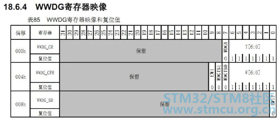

状态寄存器(WWDG_CFR) 只用到了第0位,EWIF(Early wakeup interrupt flag )是提前唤醒中断标识,当递减计数器CNT的值到达0X40(若再减少一次则T6位变为0,产生复位)时此位由硬件置1,且需用软件清0,注意无论中断是否使能此位都会被硬件置1。4 }0 i& P3 m9 V  k2 v8 [6 ]
而提前唤醒中断使能设置是在配置寄存器(WWDG_CFR)第9位EWI(Early wakeup interrupt),此位需由软件置1,则会在当递减计数器CNT的值到达0X40时产生中断,并且与EWIF不同,此位是由硬件清0。
  f4 Z/ R6 W  z0 l9 X* w, N6 R
另外控制寄存器(WWDG_CR)中第7位WDGA(Activation bit)激活位,需用软件来置1,以启动窗口看门狗,并且一旦启动后,只能在复位或重启后由硬件来清0。8 a! s; i0 g( d2 W: w  U; R- Q; U$ q9 c
配置寄存器(WWDG_CFR)的第8位和第7位WDGTB[1:0]用来设置时基(Timer base)预分频数。
% ]8 }0 T2 C# L+ G0 m
7 A! a) u2 t' I9 @5 V  K, u

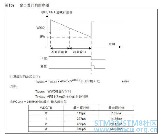

以上描述可参考下图以更清晰的理解:
/ z, }  j9 D) X5 l
& {7 f5 X/ I# s4 U
窗口看门狗应用时还要注意算准最小与最大喂狗时间,以便正确地喂狗,如下:" `5 h9 S+ s# j7 S. W' H1 J
4 Q( H6 ]) v  S: e' h
% k! G1 O/ b- K3 {4 `3 s! n
在PCLK1频率为36MHz 时,则+ `! J- o/ z' W# E* h
& W; B7 m4 ?0 I; t9 z) n$ p
上窗口时间:T_min = 4096 * (2^WDGTB)*(WWDG_CR[6:0] - WWDG_CFR[6:0])/36 (us)下窗口时间:T_max = 4096 * (2^WDGTB)*(WWDG_CR[6:0] - 0x40)/36 (us) 。: U% l& R4 n& k- s% }
喂狗动作需在这段时间之间进行,而喂狗动作为向控制寄存器(WWDG_CR)中写值。4 Y$ B" w+ g' b% d- Z
