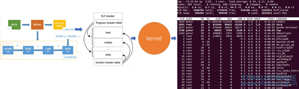

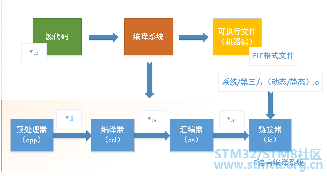

从程序到进程再到内核
啥是程序,啥是进程,一张图可以给我们解释:
  Y/ E- a; h( `) u# o% g
% ]! U( G7 P. [: r
我们转换镜头,站在内核OS的视角看什么是程序,什么是进程。ELF可执行文件送给内核后,OS是如何看待它的呢?换句话讲,内核OS眼里只有进程:
7 s7 y3 D, `1 ~/ i9 r+ e
* l. N% F5 }% H- F6 a: K
% \* H) ]8 c1 g! v0 t% R
6 P7 G, k8 l0 {: L4 P
通过 top 命令我们可以看到 linux 的各种进程(即上右图)。

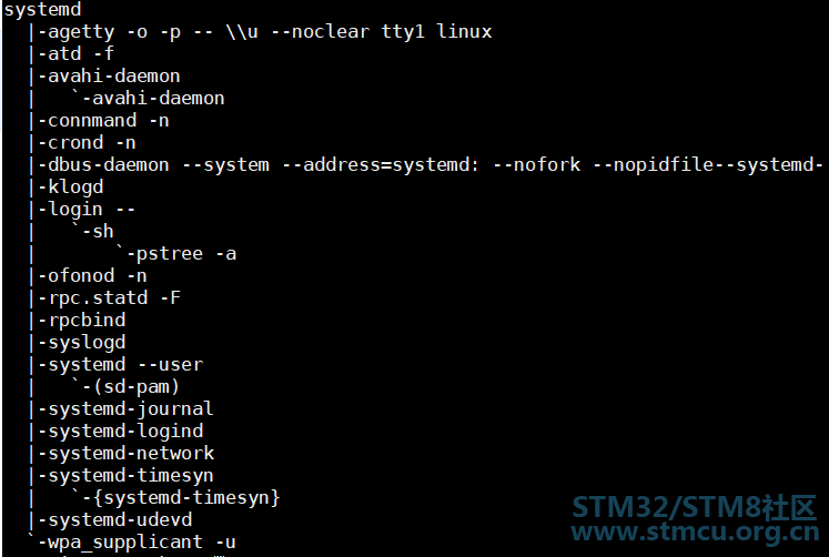

内核通过 task_struct 描述进程
用命令 pstree 可以让内核以树形的结构把进程之间的关系列出来,如下图:& }8 }( W9 w0 m' F6 Y* O6 A( v
6 u* ?6 n% E, [5 l
* s% \9 f6 z/ E
2 v) u) q7 o! j5 F. @  O4 y
$ I* P( `9 ^# I/ c1 Y
这是进程在内核中的结构形式,那么内核是如何来以树形结构管理描述这些进程的呢?用来描述进程的数据结构,可以理解为进程的属性。比如进程的状态、进程的标识(PID)等,都被封装在了进程描述符这个数据结构中,一起来看下今天的主角—— task_struct 结构体。

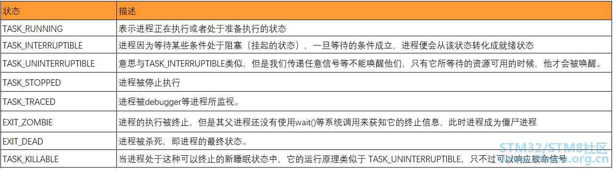

这些信息每类都可以单独开个章节去讲解,这里先简单描述下任务状态的转换,以后篇章再深入介绍各个分类。
) j5 b% q* Q' B" K$ T

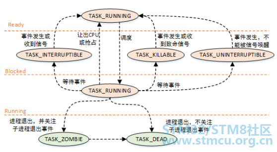

任务状态转换
上面可以看到变量定义后面的注释,它说明变量内容<0是不运行的,=0是运行状态,>0是停止状态。下面我们介绍几个常用的取值:
  y9 e0 r" a$ @$ d
6 Q6 ^  P* i* N, L$ B
# ~, M' i9 B6 d. H4 _+ g
5 u% T0 s6 J/ a- T+ w8 E4 U6 {0 R! G
任务状态在不同情况下的状态转换如下:4 r5 [+ Z$ ?: E

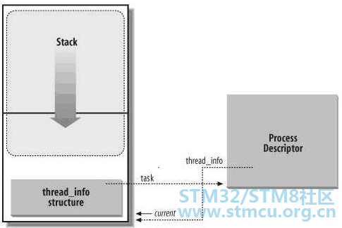

内核如何存放 task_struct
我们知道一个进程所占的栈空间有用户栈和内核栈,用户栈的分布方式见之前的文章《C语言在ARM中函数调用时,栈是如何变化的?》。那么内核栈是如何存放进程描述符的呢?6 g1 f8 ]" u" d0 i
内核栈对于应用程序是不可见的,因为它位于内核空间中。在应用程序执行过程中,如果发生异常、中断或系统调用的话,应用程序会被暂停,系统进入内核态,转去执行异常响应等代码,这个时候所使用的栈就是内核栈。
2 H% r+ t+ j- Q7 }4 y
% U8 i. u; o5 \- d5 D$ B0 x
. ]$ D/ t  u& w8 ?
' l& X" k1 w6 ?. S
为了节省空间,linux把内核栈和紧挨着task_struct的thread_info放在一起,如上所示,thread_info中存放了进程/线程(内核不大区分进程与线程)的一些数据,其中包括指向task_struct结构的指针。数组stack即内核栈,stack占据8K/4K(依配置不同)空间。8 r9 e& W9 P; k9 j
