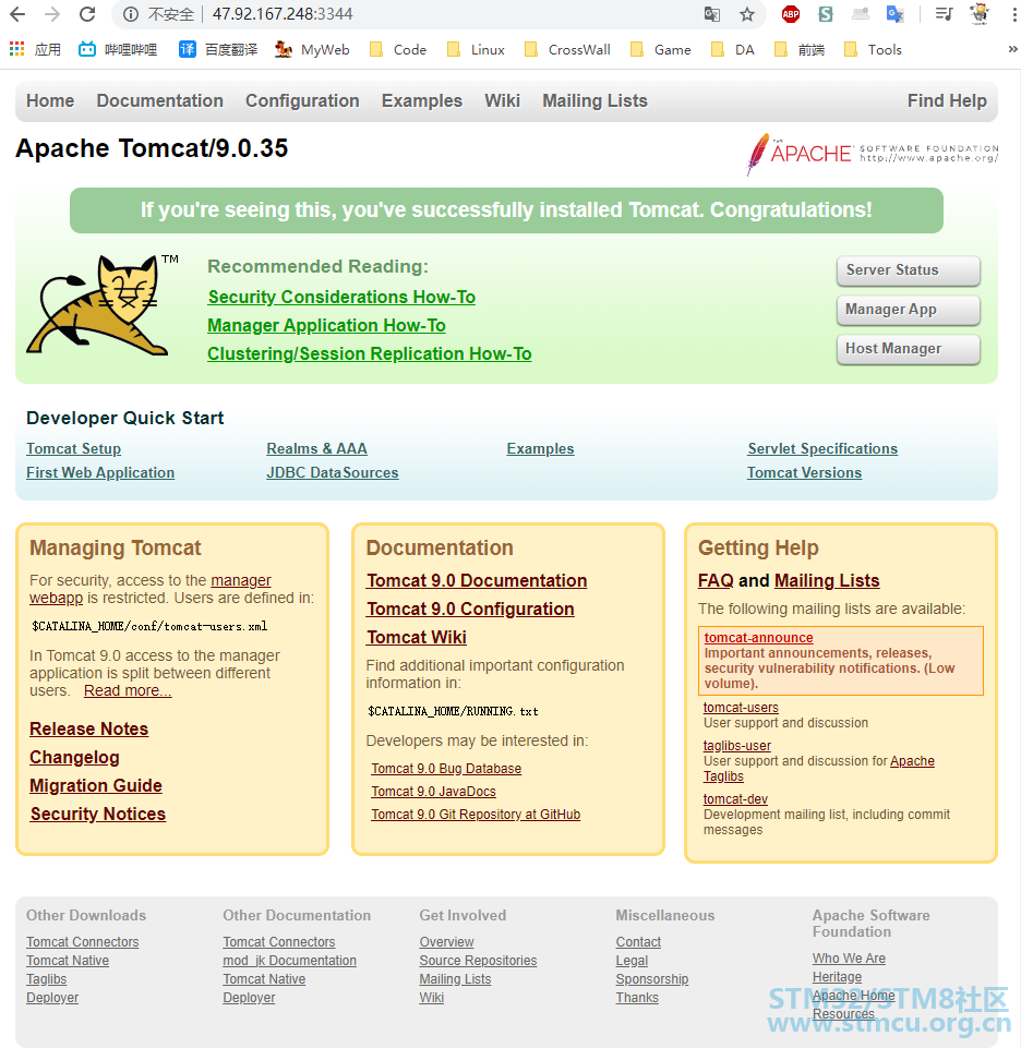

4.启动镜像
docker run -d -p 3344:8080 --name mttomcat -v /home/fortuneteller/tomcat/test:/usr/local/apache-tomcat-9.0.35/webapps/test -v /home/fortuneteller/tomcat/logs:/usr/local/apache-tomcat-9.0.35/logs mytomcat
3 Q" k- R8 \& F5 `* c+ l4 e: x
5.测试运行

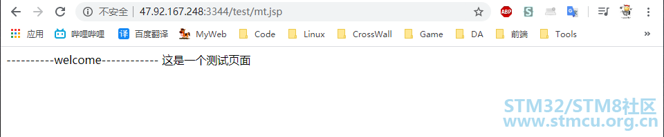

8.测试访问

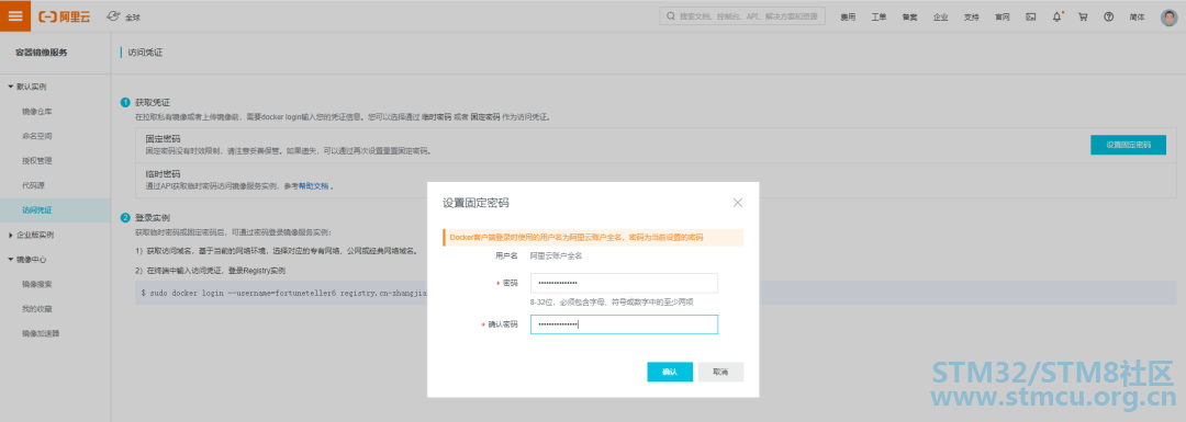

  • 设置固定密码 微信图片_20201005212352.png 6 s. |- A% x( @" v; r$ `+ _

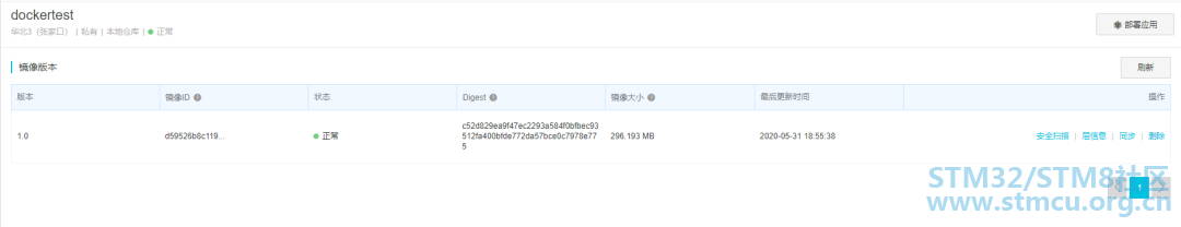

  • 使用推送命令完成上传 微信图片_20201005212358.png 5 Q1 b& N/ L7 y  [% o; x! L* U
