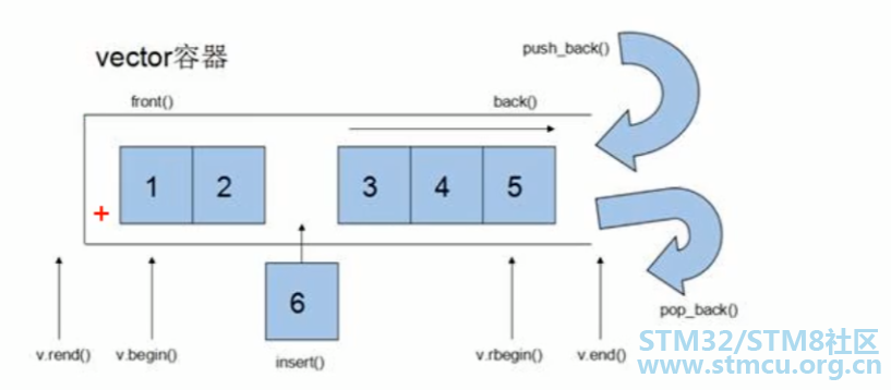

1、功能:
vector数据结构和数组非常相似,也称为单端数组。
2、vector和普通数组的区别:
不同之处在于数组是静态空间,而vector是可以动态扩展的。动态扩展它并不是在原空间之后持续新空间,而是找更大的内存空间,然后将原数据拷贝到新空间,释放原空间。
注:上图中的push_back()和pop_back()函数分别表示往容器里面插入数据和从容器中拿走数据;begin()和end()是我们稍后会用到的迭代器
3、vector容器的迭代器是支持随机访问的迭代器。
