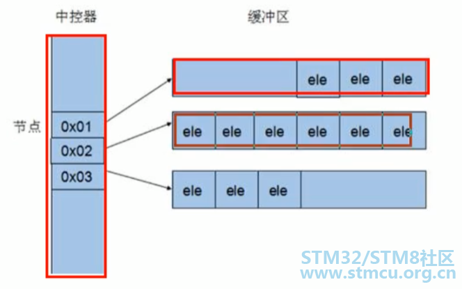

一、deque工作原理:
deque容器内部有个中控器,维护每段缓冲区中的内容,缓冲区中存放真实数据;中控器维护的每个缓冲区的地址,使得使用deque时像一片连续的内存空间,如下图所示:

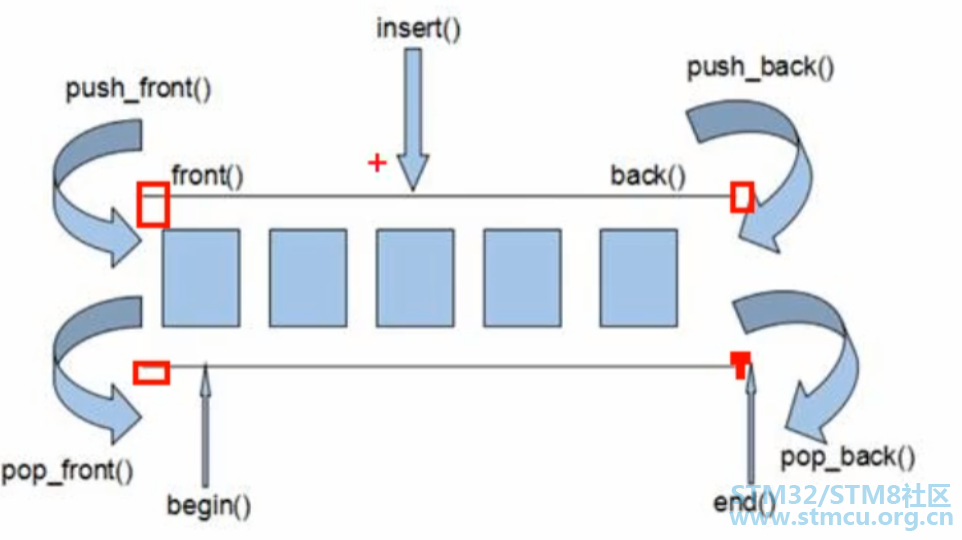

五、deque插入和删除:
1、功能描述:向deque容器中插入和删除数据
2、函数原型:
(1)两端插入操作:push_back(elem);//在容器尾部添加一个数据
  • push_front(elem);//在容器头部插入一个数据
    " z+ |" n+ q5 ~8 K/ G: J5 C
    / K' y1 [$ o$ L- {" ~3 i9 H- A
  • pop_back();//删除容器最后一个元素数据
  • pop_front();//删除容器第一数据
      w; y7 p! q: q3 P8 W2 T
(2)指定位置操作:
  • insert(pos,elem);//在pos位置插入一个elem元素的拷贝,返回新数据的位置
  • insert(pos,n,elem);//在pos位置插入n个elem数据,无返回值
  • insert(pos,beg,end);//在pos位置插入[beg,end)区间的数据,无返回值
  • clear();//清空容器的所有数据
  • erase(beg,end);//删除[beg,end)区间的数据,返回下一个数据的位置
  • erase(pos);//删除pos位置的数据,返回下一个数据的位置
