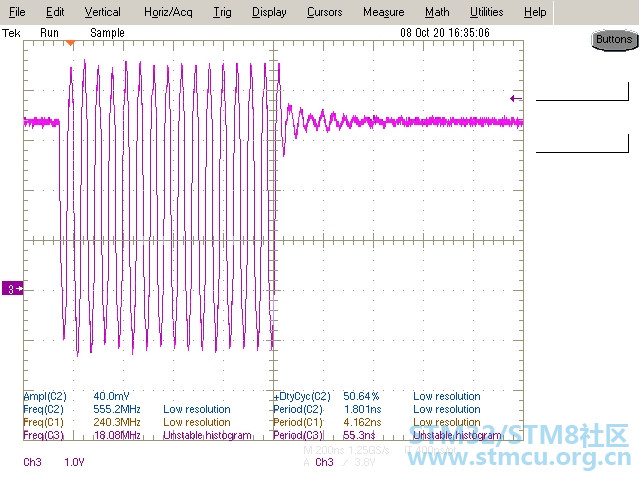

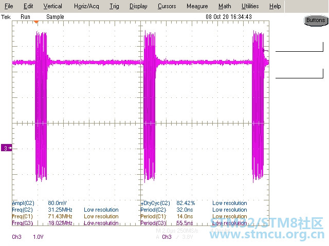

我想用stm32f303的两路SPI在4µs内各接收1个16bit 的数据,SPI SCK 18MHz 没毛病,但是两个HAL_SPI_RECEIVE 函数之间的等待时间却为惊人的8µs,竟然远大于<1µs 的信号传送时间,我的问题是,如何减小这个等待时间? 必须自己写底层函数吗?

下面是测试结果,时钟没问题 16 次, 18MHz. 但是两次接收之间的等待时间却是惊人的8µs.

结果就把其中的一个函数放到main循环中看要执行多长时间。发现两次接受得16µs.
所以想问一下有没有办法把这个间隔等待时间缩短。
