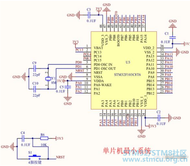

处理器电路设计
! {& J+ y" N" U- H) m( g, S" J! V! m单片机是系统的CPU,是系统稳定、正常运行的重要前提,以下为单片机选型的两种方案:
' i4 Q6 b2 [2 p5 i# N(1)传统的8位单片机,是通过超大规模集成电路对其进行集成为一个独立芯片的控制器。内部组件包括CPU、随机存储器、只读存储器、I/O接口、中断系统、计时器、串口通讯、数模转换等。STC89C52单片机是最常见的51单片机,但是资源较少,精确度低,处理速度相比STM32单片机差很多。2 d- j4 r! ]# R) n! X
(2)使用目前市面上最常见的STM32单片机,STM32系列单片机可分为ARMCortex-M3内核体系结构的不同应用领域。它可分为STM32F1系列和STM32F4系列,STM32F1系列单片机时钟频率最高可达72米,在同一产品中性能最好。单片机的基本处理速度为36米,16位单片机的性能也很好。微晶片的内建快闪记忆体相当大,范围从32kb到512kb,可视需要选择。单个设备的功耗非常低,仅360mA,32位单片机产品的功耗最低,每兆赫只有0.5安培。特别值得一提的是,内接单晶片汇流排是一种Harvard架构,可执行速度高达1.25 DMIPS/MHz的指令。此芯片越来越多地被用作主要控制器。
- D7 j2 u- ~3 B* R   通过对单片机的资源和处理时间的速度我们采用选择STM32103C8T6为本系统主控芯片,程序下载是只需要一个JLINK就可以轻松完成。控制器模块电路如下所示:
) d0 J: N5 I: W* {3 ^- r  s. G 2.png + ]. ^0 @5 M4 w8 `/ m' x

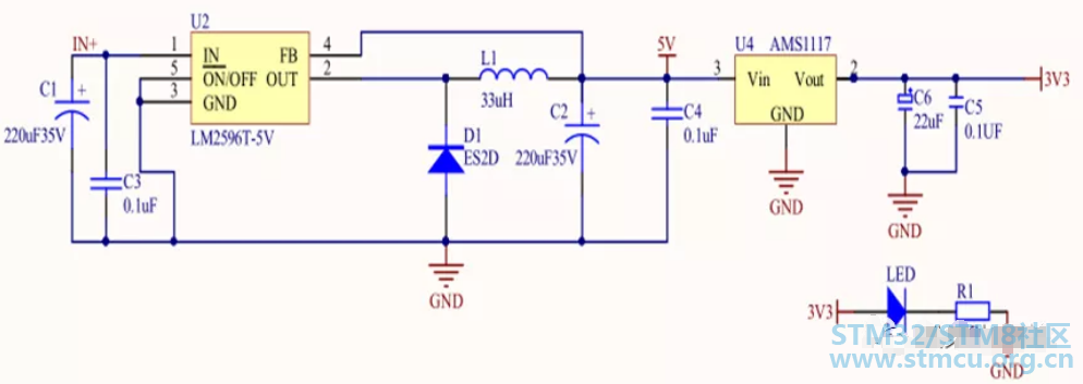

电源模块设计
; X# c2 b" b* O3 U4 X* B本设计采用锂电池供电, 模块的供电电压一般都为5V,同时超声波模块需要较大的电流才能正常工作,所以在降压的基础上也要保证足够大的输出电流。本设计采用可调输出版本,模块的输入电压范围广,输出电压在1.25V-35V内可调,电压转换效率高,输出纹波小。降压电路如下所示:
  C3 P* a. ?2 m; z1 X 3.png , \" ~0 z2 ?/ m

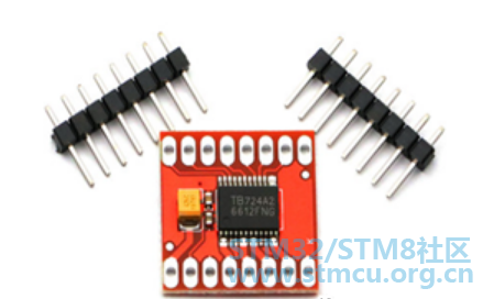

电机驱动模块设计
, j6 [! U. r6 E. i要完成转向是能够利用单片机实现的,然而单片机I0的带负载能力弱,因此我们选择了大功率放大器件TB6612FNG。TB6612FNG是采用MOSFET-H桥结构的双通道大电流电路输出,可以控制2个电机的驱动。相比普通的电机驱动,外围电路非常简单,只需要一个芯片和一个钽电容进行PWM输出滤波,系统尺寸小。PWM信号输入频率范围广,轻松满足本设计的需求。    * q" b$ |6 e5 Y" Q. M% N
1 c9 X5 g- I$ z# B: ?3 X电机驱动引脚表
! M' u( Y5 j! `' z
  1. 1控制芯片:TB6612
    0 c' y% v% q9 Q$ X% N
  2. 2控制芯片数量:2
    % ^5 _1 k8 B1 P0 i0 X0 V
  3. 3    1号TB6612引脚分配:9 L0 }5 Y" E. R& }' y0 ?7 d( g
  4. 4     VM         PWMA--------->TIM1_CH1(PA8)+ g6 |2 Y: z$ P
  5. 5     VCC        AIN2--------->GPIOB_12
    & }9 a( ~+ r4 \* J- S% j( ~0 o
  6. 6     GND        AIN1--------->GPIOB_13* i! q0 a" m8 Q
  7. 7     AO1        STBY--------->GPIOB_14& A! z" F& S& D1 k8 t
  8. 8     AO2        BIN1--------->GPIOB_15
    $ f" R2 {6 L4 @5 z  ~* o7 l
  9. 9     BO2        BIN2--------->GPIOA_12
    ) e, P: H, ^- Y9 I8 w% s
  10. 10     BO1        PWMB--------->TIM1_CH2(PA9)* _! E3 A5 r7 \) f& K& r
  11. 11     GND        GND+ n) _$ v" ^0 N4 [0 @! i* r: a
  12. 12    2号TB6612引脚分配:3 S* O2 G+ o2 V' ]' L2 ^# A6 ^3 {6 J
  13. 13     VM         PWMA--------->TIM1_CH3(PA10)
    $ l6 t& R' ^% X9 V) R
  14. 14     VCC        AIN2--------->GPIOB_5+ J3 ^( Z$ M; S. b- Z; S
  15. 15     GND        AIN1--------->GPIOB_6
    2 D! G; Q; B  S
  16. 16     AO1        STBY--------->GPIOB_7
    : K5 N, x9 i* o2 M
  17. 17     AO2        BIN1--------->GPIOB_82 j* i9 U0 U8 U, ?3 r8 q6 k( M& @
  18. 18     BO2        BIN2--------->GPIOA_9
    - J. h' `- {. i8 x$ L
  19. 19     BO1        PWMB--------->TIM1_CH4(PA11)
    - T' k8 {( M% G8 S0 b
  20. 20     GND        GND
      O! h! I; o! K. K
  21. 21真值表
    ; }$ |$ L( A; a9 q" {$ L' H8 I
  22. 22     AIN1   0     1     0     1# P1 c' W7 e: j! P
  23. 23     AIN2   0     0     1     19 e5 n; L- _# L$ t9 U
  24. 24     BIN1   0     1     0     1
    , o. R5 b( u. m: |, R) ]
  25. 25     BIN2   0     0     1     1$ i/ B! B4 H3 y, Y5 F
  26. 26           停止  正转  反转  刹车
8 I# @& e  {6 u! w

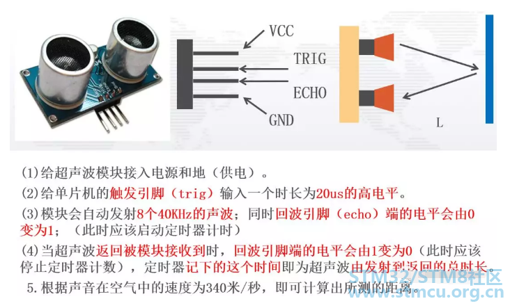

超声波模块2 n3 Q6 T: S- s
) F$ a0 b/ q1 V, v
: l! G- l  `  a$ g; y5 _8 M. l; }) A% N
采用HC-SR04超声波模块,该芯片具有较高的集成度以及良好的稳定性,测度距离十分精确,十分稳定。供电电压为DC5V供电电流小于10mA,探测距离为0.010m-3.5m一共有四个引脚VCC(DC5V)、Triger(发射端)、Echo(接收端)、GND(地)。HC-SR04实物图如下:$ |9 z3 v: S6 u9 K; Y
8 C' J( M: d! U4 x9 T该模块是利用单片机的IO触发电平测距,单片机内部利用普通定时器产生一个高电平信号之后,超声波就可以自主发送频率为40khz的方波,然后等待信号的返回;若有信号返回,单片机IO口就立刻输出一高电平,利用高电平产生的时间可以计算小车与障碍物的距离。最终距离就是高电平持续时间乘以声音在空气中传播的速度再除以2,可以反复测量距离。
+ u& y; {. e# C  s) M# y' {; \  在程序开始首先初始化超声波,利用定时器并设置时基的自动重装载初值1000,psc为预分频值72,这样的话我们产生一次中断的时间是1ms,并设置抢占优先级0,子优先级3。HC_SR04_Echo引脚接收到高电平,打开定时器,且每1ms进入一次中断。在测量时首先让Trig发送一个大于10us的高电平,然后拉高HC_SR04_Trig,当Echo为0时打开定时器计时,当Echo为1时关闭定时器,通过公式计算距离。
3 q4 e( z4 S/ S# g6 X模块工作原理:
5 Q& O: v- ]/ e5 Q(1)单片机触发引脚,输出高电平信号;, y9 u! G& y  K% w" |
(2)模块发送端自动发送特定频率的方波;
5 a- [% b9 |, }$ T! c, n(3)如果有信号返回,通过IO输出一高电平,高电平持续的时间就是超声波的发射时长;2 B1 c$ l, {9 |  d
(4)测试距离=(高电平时间*声速(340M/S))/2。
  R1 ^9 r# h# h! T$ V注意:在硬件操作上需要首先让模块地端先连接,否则会影响模块工作。测距时,被测物体的摆放不能太过于杂乱,否则会影响测试结果。2 x9 c* F+ M2 x9 Q1 Y

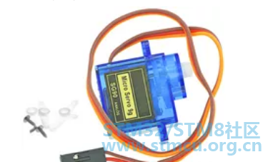

舵机模块
' O2 n& V  ?" z$ }9 R( `
- d* q9 |1 K" B! \+ l本系统使用的是SG90型号的舵机,舵机是一种常见的角度驱动器,本系统需要判断不同位置的障碍物可以且对转向的力度小。舵机可以理解为方向盘称,方向盘是一个常见的名字。它实际上是一个伺服马达。舵机实物图如下:
8 ^- ?3 |' s  |2 L 7.png ' I/ g! `1 B4 c8 L- W, ]
舵机模块接口简单,舵机模块只有三个引脚。分别引引出了三根线左右两边是电源正负接口线,中间一根是PWM信号线直接连接单片机的控制引脚。通过控制单片机的引脚输出的脉冲宽度进而控制舵机旋转的角度。舵机每增加0.1ms 舵机对应增加9度。
( A4 l; S9 u0 J5 w; P0.5ms---------0
5 A& Y! ]' M1 n6 `1.0ms---------45  # i$ u) {, H( W3 S
1.5ms---------90
& g( ~. Z. j7 I/ I' t% |6 V2.0ms---------135- [8 L" b+ h% p* ?) F. y& ?- O
2.5ms-----------180
& W6 u9 z+ J6 H) ~2 X! S   20ms的时基脉冲,如果想让舵机转90度,就应该发生一个高电平持续时间为1.5ms,周期为20ms的方波,duty=1.5/20=7.5%。在这里设置定时器自动重装载寄存器arr的值为1000,所以当占空比为百分之75是,在程序中就要设置占空比为75/1000=7.5%, 这就是具体的算法。3 V2 y7 X& X" p# e* [/ _

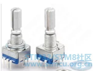

编码器模块
3 C7 d6 x# R9 X& T
' V0 G- x& c" N- o
调节小车前进的速度和避障快慢我们采用EC11旋转式编码器,可以用于光度、湿度、音量调节等参数的调节。EC11编码器的形状类似于电位器,中心有一个旋钮可以调节PWM信号,光电码盘利用光电转换原理输出三组方波脉冲。EC11编码器的实物图如下:
