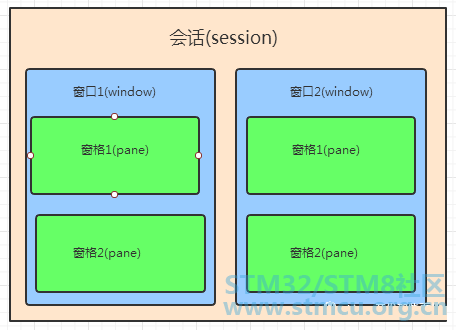

在讲 tmux 命令的使用之前,先解释下 tmux中的 会话(session),窗口(window),窗格(pane) 之间的关系
一个远程服务器终端窗口可以管理多个tmux会话(session)
一个tmux会话里可以管理多个窗口(window), 窗口(window)之间是互相独立的, 并且可以切换到任一窗口
一个窗口(window)可以划分成多个窗格(pane), 窗格之间是互相独立的, 也可以切换到任一窗格

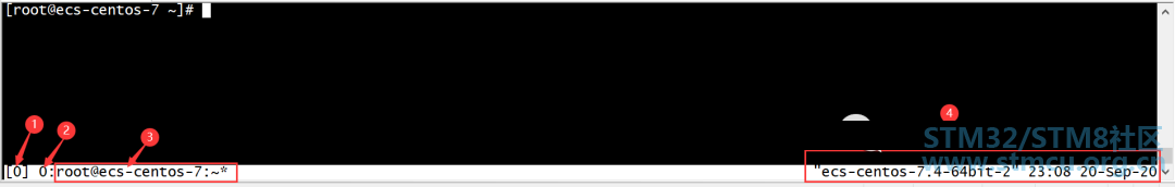

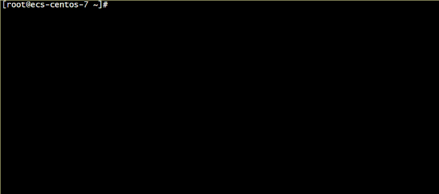

终端中输入 tmux命令, 就进入了 tmux 窗口,底部是一个状态栏,状态栏左边是会话ID、窗口ID,当前用户命令目录,状态栏右边是系统信息,具体的如下图所示:
1:会话ID,默认从0开始,依次递增
2:窗口ID,默认从0开始,依次递增
3:当前用户命令目录
4:系统信息

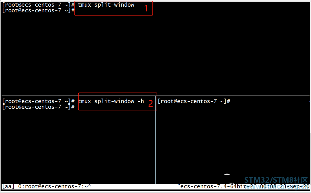

tmux split-window 命令可以把窗口划分成上下两个窗格
tmux split-window -h 命令可以把窗口划分成左右两个窗格
上图中,第一步执行 tmux split-window 命令把窗口划分成上下两个窗格,鼠标光标默认在下面的窗格中,第二步执行 tmxu split-window -h 命令把下面的窗格划分成左右两个窗格,鼠标光标默认在右边的窗格中

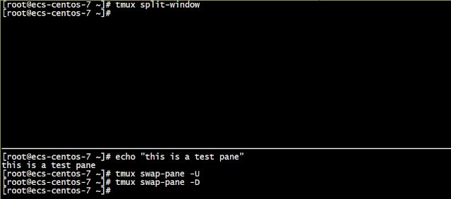

上面的例子中,先输入 tmux split-window 命令把窗口划分成上下两个窗格,鼠标光标在下面的窗格中,为了交换窗格操作前后的数据对比,在下面的窗格输出一个测试字符串
在下面的窗格中输入 tmux swap-pane -U 命令,上下窗格互相交换了位置,鼠标光标此时停留在上面的窗格中
在上面的窗格中输入 tmux swap-pane -D 命令,上下窗格再次互相交换位置,鼠标的光标变成了停留在下面的窗格中了
