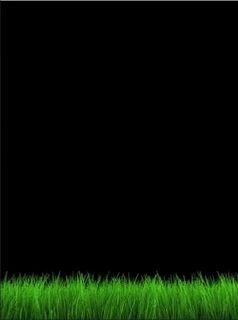

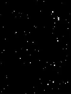

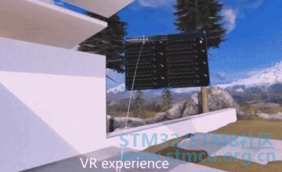

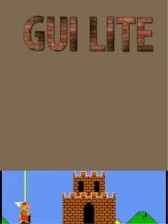

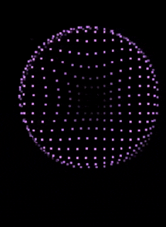

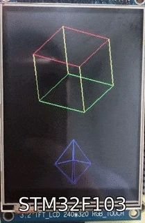

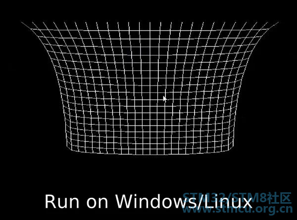

只有5千行代码的GuiLite是嵌入式、单片机中常用的GUI框架;它就是C++编写,在GitHub有4.8K star,在Gitee有2K star。可能你觉得5千行能做什么?( \/ p9 k- N& ]- Z# R
它不仅可以作常规的界面元素,还能在单片机平台上进行3D操作、可以与网页结合,把界面效果用网页的形势表现出来,当然也支持VR特效、最近还与FFmpeg集成,可以无依赖的支持视频播放。多说无益,有图为证:
- U4 P6 ~. b; t" B6 [9 W% ?! g
微信图片_20201009224009.gif 微信图片_20201009224013.jpg 微信图片_20201009224016.jpg 微信图片_20201009224019.jpg 微信图片_20201009224023.jpg 微信图片_20201009224026.jpg 微信图片_20201009224029.jpg : U! k: P$ R& A) H# N* Z7 j
这里不是说GuiLite多强,而是想说明C++语言的魅力,如果没有使用C++语言,而用C的的话,至少需要几万行才能实现相同的效果;还记得著名的爱因斯坦bug方程吗?代码多一点点,bug数量就会显著增加。
