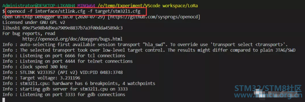

连接好 STLink和板子,如果板子的调试接口正常的话;然后在终端控制台里键入命令:openocd -f interface/stlink.cfg -f target/stm32l1.cfg 回车,得到以下信息,即搭建了一个 GDB Server,连通了硬件调试器和 GDB,通过 USB和硬件调试器连接,并且通过 TCP和 GDB连接:

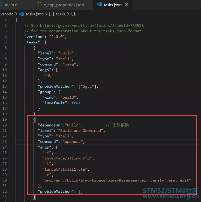

当你能正确实现以上操作时,那么,关闭终端显示的窗口,使之退出搭建的 GDB Server链接;然后回到 tasks.json文件里,在原本的 “tasks” 任务标签里再追加以下内容:
( k+ d% g& Y9 b3 I4 G& E/ r
  1. {
    2 R( Q7 K7 X% v2 K$ |% g, v
  2.    "dependsOn":"Build",          // 任务依赖

最后变成:% F! j+ M1 G5 q$ J' V2 B
3.png " Y% S8 c9 x% r; W, F! B0 C2 Y
这个任务要求先进行 Build任务,然后通过命令打开 openocd,加载两个配置文件(-f interface/stlink.cfg 和 -f target/stm32l1.cfg),同时,这个 -c 的选项后面跟着的就是openocd成功加载后执行的内置命令,这里我们让它下载、验证、reset,然后直接退出,这样就实现了一条龙式的下载。运行这个任务的方法就跟 Build一样,在此就不过多介绍了,最后运行该任务你会发现,这小破板跑起来。: p/ ^3 \1 I( _0 B3 U) Y- z* C
这里其实是经过了进入调试处理的操作,只不过我们让它自动退出了调试模式而已;因为下载和调试的区别是,下载只是把代码加载到芯片里,而不进行调试,也不会切换到调试页面,其实调试就已经会将代码下载到板子上了,所以这里所设置的下载,其实并不是单纯的下载,而是经过了进入调试,退出调试这样的操作,使我们人为的觉得是下载操作。

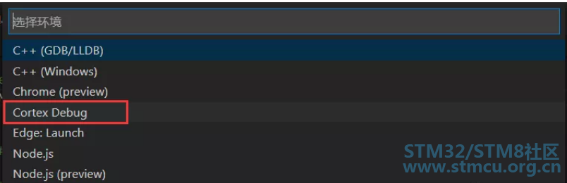

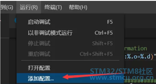

1 n5 R0 }( N( }$ ~四、调试配置
  k  _3 d" o% v6 }: q6 Q7 G. ~在窗口里点击 运行 -> 添加配置:
$ u8 L$ O( I+ q' S! d( s7 ]. [. Q
4.png " q$ o0 s4 D' }/ z
接着,如果根据上一篇安装了 Cortex Debug插件,就会出现如下选项(ps:如果窗口打开的是 .c文件或者 .h文件,只会显示前面两个选项,不知道是我电脑问题还是咋的,可以试着切换打开到 .json文件或者打开 makefile文件):
4 \* Y. c" e2 E- L# m
6 [9 W& I9 i! Q4 |( \! P# F* \& J
点击框选的选项,在 .vscode文件里会创建一个 launch.json文件,然后把里面的内容修改成以下样子:1 u" J3 J, ?" u" U6 k

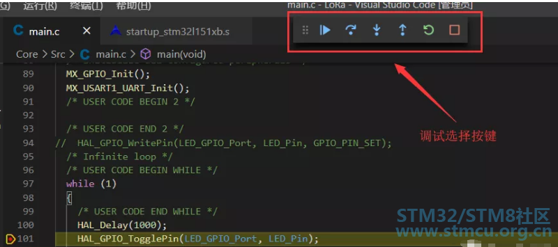

五、DEBUG调试
8 K! a' U' T, C! v在配置完成以上的 launch.json调试参数后,点击窗口 运行 -> 启动调试(或者直接按 f5),就可以进入 debug模式了:
