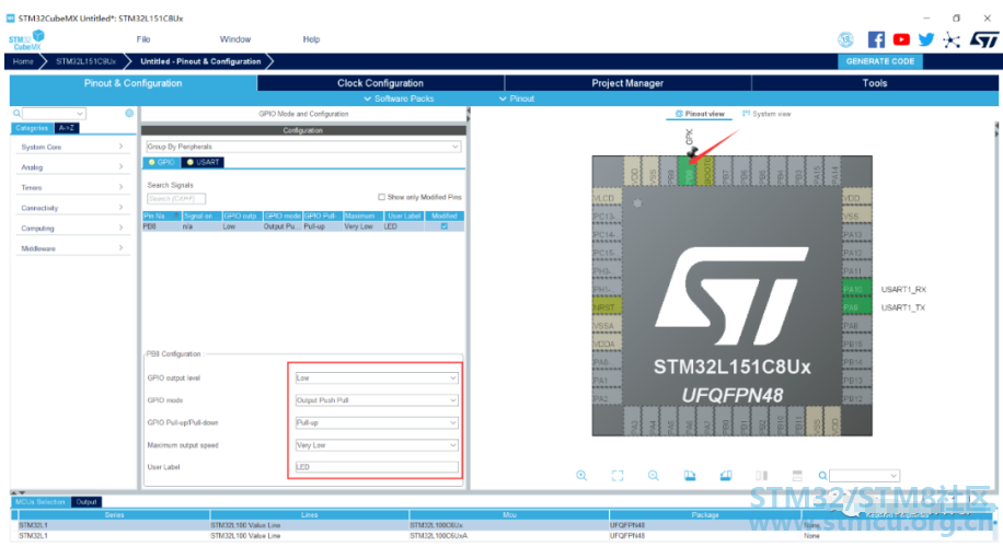

首先,选择你的目标芯片,启动工程配置,这里就简单的弄个 LED控制跟 DEBUG配置。

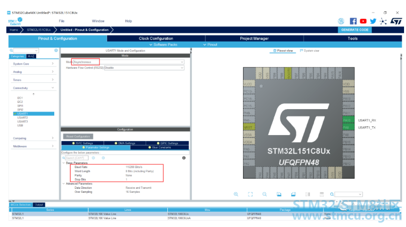

3 O3 c7 }' ~$ ]/ M串口配置就像下图那样,像我们平常一样,异步通讯,Baud rate:115200、8Bit、1Stop Bit9 s) ~' L8 t7 m0 B
2.png 4 g" T2 h' j1 \3 f
接着就配置 LED IO引脚,直接点击对应引脚进行配置,如下图所示:" R) O. @3 |; v* d3 J& y' L

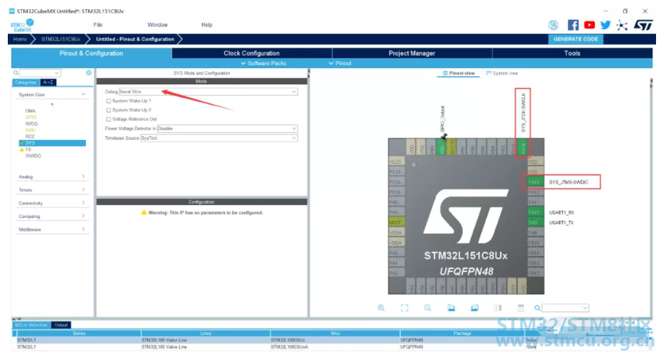

这软件怎么用在这里就不多赘述了,还有就是稍微注意一下:* ]8 P5 b4 X" T  ^. {+ S
如果要使用 STLink等在线调试器,那么需要在下图的指示处选择你所需要调试方式:* Q! u6 Y# ~/ x- F
4.png . P3 P) g4 p6 K

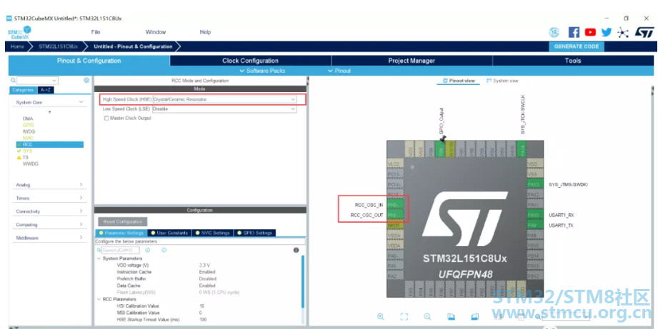

对于时钟树,像我们一般是有使用 HSE高速外部晶振,那么你就需要在 RCC那里打开相应的配置:

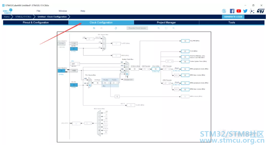

接着在时钟配置那里配置相应的外设时钟:

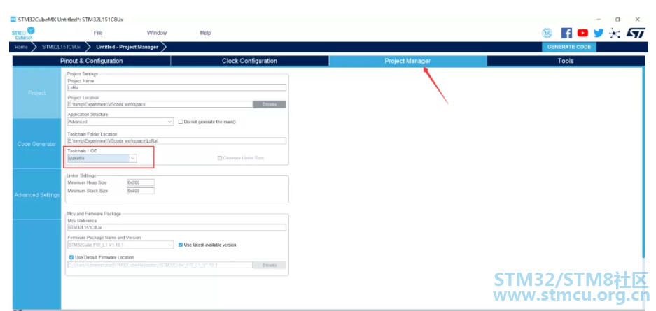

最后,由于我们是想要在 VSCode上开发,就直接选择生成 Makefile就可以了。需要特别说明的是,这一步并不是必须的,完全可以不用 CubeMX,自己写 Makefile也是可以的。然后输出生成工程文件。
9 X" `& _  I8 g/ {' f! y/ ^; O* M 7.png % P4 V! A6 S6 Q1 X+ B% n, m

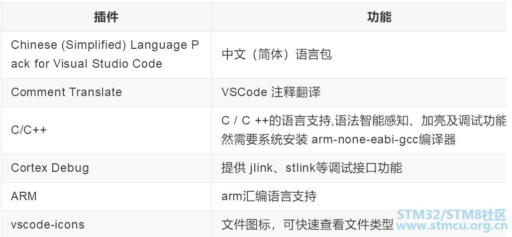

7 W& w- F! L8 T! s8 h! _' I  q1、插件安装
% P! z4 a" q  V  l) e$ w
8.png / d! h( F) y* S1 ^" b2 H4 Q5 O

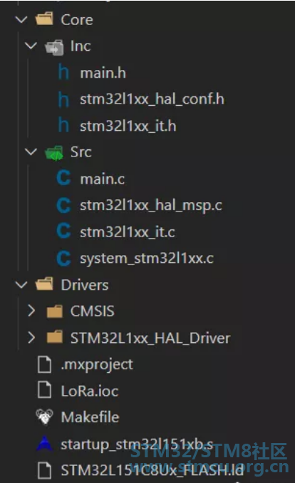

0 m" ?/ P2 Y$ K8 ]" t首先,把从 STM32CubeMX创建出来的工程导入到 VS Code里面,得到:
2 w; S, I8 L; P  h) @1 N
9.png ; p- f9 r+ h2 ^+ i

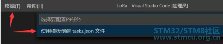

或点击窗口栏的 终端 -> 配置任务 -> 使用模板创建 task.json -> Other
; I$ K1 L! g  ]/ {  {+ w* a9 L, p* Y

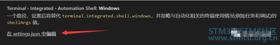

或修改工作区里的 settings.json文件(窗口File--Preferences--Settings--Features--Terminal 的 Terminal > Integrated > Automation Shell: Windows栏中进行编辑)

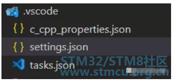

这三个创建出来的效果如下:
: \& d6 f5 K! _
13.png , X+ h9 x0 U$ w, ^9 n

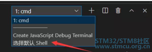

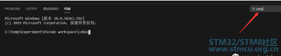

2、点击窗口栏的 终端 -> 新终端,选择 cmd
, B- O2 \1 c2 q6 n0 I$ P
15.png 5 H' I0 n% k% \6 r7 _) ]" u
没有的话,那就点击一下它,然后点 “选择默认 Shell”,再点击旁边的垃圾桶,再重新打开一下。* _6 e. Z; ?5 b! [% S( @
键入 make,最后按回车键。当编译完成后就会像下图这样显示编译文件大小:; n' H3 P6 g  b2 w' z$ `; k+ y

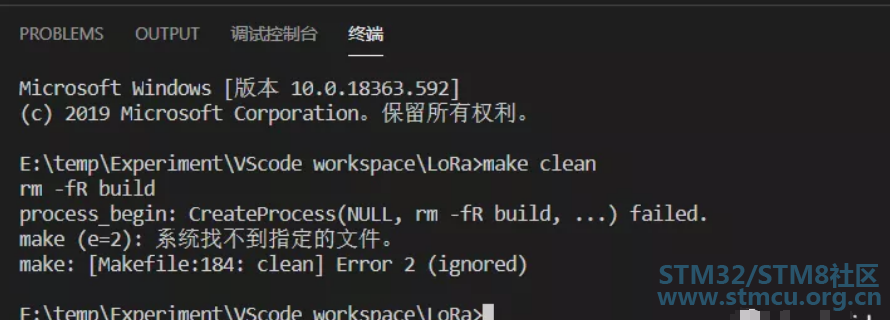

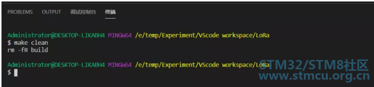

五、编译清除

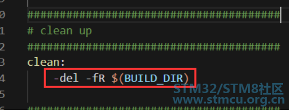

2 ]3 @0 {& \2 z& @编译文件清除,只需要在终端命令台里键入 make clean就可以了,但是,但是,如果使用的是 cmd的shell,你会发现:
: l1 Q! L) {( p1 V' |' U: J# A
并没有清除掉编译出来的文件。这是为什么呢?可以在这里得到答案:https://github.com/STAT545-UBC/Discussion/issues/55
2 |) A" \4 y! \5 H$ e9 F" V4 [" M- ^根据里面的描述可以总结为:, T" U  V7 x/ i% M
解决方法1:使用 Windows版本的 rm是 del,因此可以简单地用 rm替换成 del。但是要注意,这样做意味着您将无法使用 Git Bash shell,因为它不支持 del命令程序;

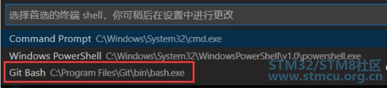

$ D3 W3 g; J! r- d& n$ L& E1 f4 V7 c解决方案2:假设你已安装 Git Bash(没有那就安装 Git呗,都 0202了,不会还有人不用 Git吧,实在实在不想用 Git,那么就找个支持 rm的终端命令台,例如:msys2),那么你可以把终端命令台切换到 Bash上面
2 ]$ ^8 }: [* o5 X, m- I第一个就简单了,在 makefile里把 rm替换成 del,如下图所示:
# j9 V) g: ~* J5 ]
, ^- f: J& \$ a9 }# u
第二个,就像上面那样重新点击 “选择默认 Shell”,然后选择 Git bash
