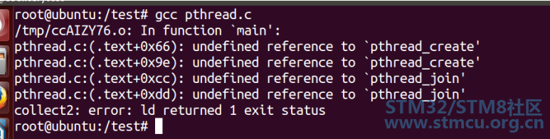

注意,在gcc中,默认是不包含线程相关的库的,所以在编译这个程序操作如下是会产生错误的,如下图所示:

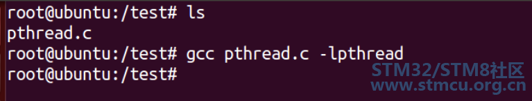

正确的编译方式是下面这样,要加上-lpthread这个库,确保编译的时候链接上。如下图所示:

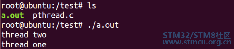

运行结果:
pthread.c创建了2个线程,并在线程中实现打印功能,最终调用pthread_join等待子线程运行结束,一并退出。

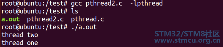

一样的,同样执行编译加上-lpthread参数保证编译时链接线程库,然后运行,如下图所示:
线程安全就是多线程访问时,采用了加锁机制,当一个线程访问该函数的某个数据时,进行保护,其它线程不能进行访问直到该线程读取完成,其它线程才可以使用。不会出现数据不一致或者数据污染。
