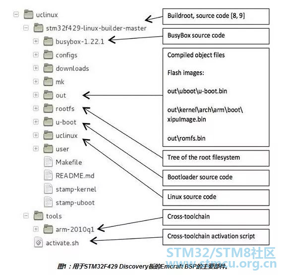

最后一个重要工具是一款BSP,是为搭载了项目目标MCU或处理器的主板专门做的。
+ r6 r+ x& I' a8 |6 m4 s: B
BSP包括预先配置的工具,以及将操作系统加载到主板的引导加载程序。它还为内核和器件驱动器提供源代码(见图1)。
