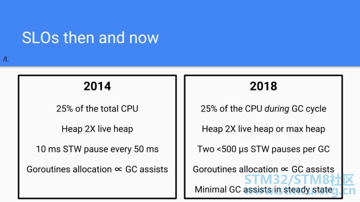

那么到底多苛刻算是苛刻呢?Go 自带内存管理,也就是 GC 功能,经过多年的优化,在 Go 中每次 GC 可能会引入 500us 的 STW 延迟。! s( A) l4 d0 |
1 v+ K; E  P4 R4 e5 I6 k4 P
9 x, _+ e' l' [  x* G/ A9 Y也就是说,如果你的应用场景可以容忍不定期的 500us 的延迟,那么用 Go 都是没有问题的。如果你无法容忍 500us 的延迟,那么带 GC 功能的语言就基本无法使用了,只能选择自己管理内存的语言,例如 C++。那么由手动管理内存而带来的编程复杂度也就随之而来了。

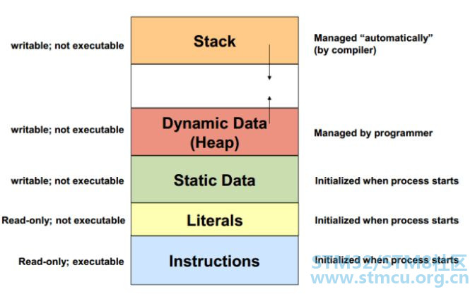

: h# i/ @9 p% @2 p在 C++ 程序中,主要涉及到的内存就是『栈』和『堆』(其他部分不在本文中介绍了)。
" ?# ]2 ^) K( _4 N
; t/ e* B3 |) X2 Z: i0 o+ R
通常来说,一个线程的栈内存是有限的,通常来说是 8M 左右(取决于运行的环境)。栈上的内存通常是由编译器来自动管理的。当在栈上分配一个新的变量时,或进入一个函数时,栈的指针会下移,相当于在栈上分配了一块内存。我们把一个变量分配在栈上,也就是利用了栈上的内存空间。当这个变量的生命周期结束时,栈的指针会上移,相同于回收了内存。, @" E( K9 R" ]- K6 L5 V6 p
由于栈上的内存的分配和回收都是由编译器控制的,所以在栈上是不会发生内存泄露的,只会发生栈溢出(Stack Overflow),也就是分配的空间超过了规定的栈大小。
: e6 X- z4 f1 r$ Q& ^8 z而堆上的内存是由程序直接控制的,程序可以通过 malloc/free 或 new/delete 来分配和回收内存,如果程序中通过 malloc/new 分配了一块内存,但忘记使用 free/delete 来回收内存,就发生了内存泄露。

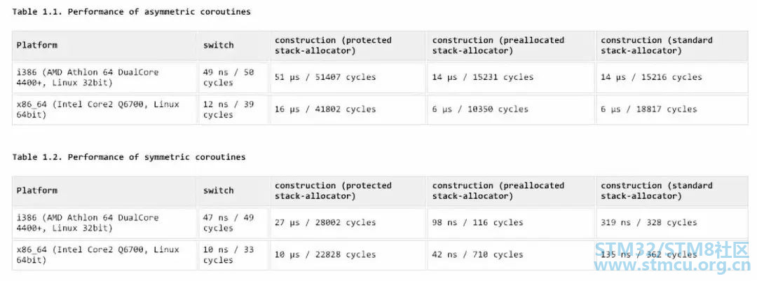

这里需要强调一下,Coroutine 确实会带来一定的性能开销,通常 Coroutine 切换的开销在 20ns 以内,然而我们依然在对性能要求很苛刻的场景使用 Coroutine,一方面是因为 20ns 的性能开销是相对很小的,另一方面是因为 Coroutine 极大的降低了异步编程的复杂度,降低了内存泄露的可能性,使得编写异步程序像编写同步程序一样简单,降低了程序员心智的开销。
; o3 x% Y) l# ]% Y( N3 |& J1 F. R
; P2 ?5 t" g% x- G: `6 A4 w; r
boost 实现的 coroutine 的性能测试结果
! Q  j& Z" }- _- ^: P4 [+ m

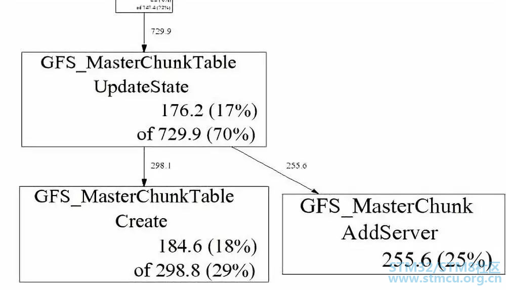

7 w7 M! h! x% z2 Y7 q( y$ m每个 profile 文件中都包含了一段时间内,程序中内存分配和回收的记录。如果想要找到内存泄露的线索,可以通过使用pprof --base=profile.0001.heap /usr/bin/xxx profile.0100.heap --text来进行查看,也可以生成 pdf 文件,会更直观一些。; Y' `/ N- U  |; x% R
6 f5 V# z, e" x6 T# r& ^) Q. @
微信图片_20201012120455.jpg 8 K% d1 Y/ r$ [9 H" ]7 y% b
这样一来,我们就可以很方便的对线上程序的内存泄露进行 Debug 了。# \; {) R+ q) r( [* p
